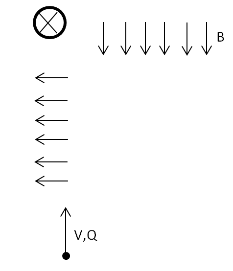

Liebe Kollegen, ich scheitere gerade daran zu glauben, dass das
gerechnete Bsp in meinem Buch richtig ist. Ich glaubs einfach nicht!
Angabe:
Geladenes Teilchen im Magnetfeld: Ein Elektron wird mit der
Geschwindigkeit
10000km/s senkrecht zur Feldrichtung in ein homogenes Magnetfeld der
Flulßdichte 1 mT geschossen. Bestimmen Sie die Flugbahn des Teilchens.
Wie groß ist seine Winkelgeschwindigkeit? Wie grol3 ist die vom
Magnetfeld an dem Teilchen verrichtete Arbeit? Wie sieht die Flugbahn
aus, wenn das Teilchen schräg zur Feldrichtung eingeschossen wird?
Erstmal ein paar Fragen dazu:
Wieso hängt die Kraft, die auf das Teilchen entsteht überhaupt nicht von
der Lage der Testladung zusammen? heißt das, dass in jedem Punkt im Raum
die Magnetische Feldstärke konstant ist und nicht schwächer wird??
Außerdem ist mir sehr unklar warum ich eine Schraubenkurve rausbekomme.
Das bring ich vielleicht mit dem rundem magnetischem Feld in Verbindung,
jedoch hier wieder die Frage wieso es so gleichmäßig ist, das muss ja
bedeuten, dass das Magnetische Feld im Raum konstant wäre.
Wieso ist es von Interesse die kreisfrequenz zu berechnen?
Entschuldigt die ganzen Posts aber kaum dachte ich ich beherrsche das
elektrische Feld, kommt das magnetische Feld und wirft mir da alles
kreuz und quer durcheinander! Ich komm mir so vor, als wüsste ich nichts
mehr über die Elektrotechnik.
Bitte euch daher um Erklärungen:)
Danke schon im Voraus

Gast #3061420
Also ich weiß nicht, ist das E-Feld im Bild nicht homogen? Vielleicht
habe ich den Begriff komplett falsch verstanden.
Aber Die Feldstärke wäre im Bild, je weiter man sich entfernen würde ja
schwächer, somit auch die Kraftwirkung.
Ich kann mir vorstellen, dass die magnetische Feldstärke in der Nähe vom
Leiter sehr hoch ist, jedoch kann ich mir nicht vorstellen, dass in 25m
Entfernung tatsächlich noch das selbe magnetische Feld herrschen würde,
soetwas ist doch unrealistisch??
Gast #3061435
Nein. Das ist ein Musterbeispiel eines inhomogenen Feldes
Genau. Inhomogen eben.
> [...] jedoch kann ich mir nicht vorstellen, dass in 25m
Wer behauptet in deiner Aufgabe, dass das homogene Feld in 25m Abstand
von einem Leiter vorliegt? Natürlich nimmt die magnetische Feldstärke
mit zunehmenden Abstand von Leiter ab. Das heißt aber doch nicht, dass
man kein homogenes Magnetfeld erzeugen könnte. Innerhalb eines
begrenzten Volumens geht das sehr wohl. Mit Spulen, permeablen Kernen,
Polschuhen etc. Nur geht es halt nicht mit einem einzelnen geraden
Leiter, denn dessen Feld ist nirgends homogen.
Gast #3061469
Bist du vielleicht verwirrt, weil in der Aufgabenstellung nur eine
Feldlinie eingezeichnet ist? Der Kreis mit dem X gibt die Richtung der
Feldlinien an. Das ist kein stromdurchflossener Leiter. Du müsstest dir
vorstellen, dass diese Linien gleichmäßig über das gesamte Bild verteilt
sind. Das wird aber weggelassen, weil es aus der Aufgabenstellung klar
ist und das Bild zu unübersichtlich machen würde.

Gast #3061513
Ok, das ist jetzt wirklich komisch, wieso sollte dann ein magnetisches
Feld wirken? Und woher würde ich dann kennen?
Ist es auch offensichtlich, dass das Ringerl kein stromdurchflossener
leiter ist? Wenn ja würde mich interessieren warum?
Meine Texte sollen überhaupt nicht unhöflich wirken, ich bin nur gerade
etwa angeschlagen von den magnetischen Feldern

#3061642
Woher das homogene Magnetfeld kommt ist egal, ist nicht Teil der
Aufgabenstellung. Du hast eine bewegte Ladung im Magnetfeld, und darauf
wirkt eine Kraft. Mach da weiter.

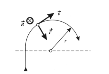

Gast #3079591
So! Ich habe jetzt so langsam verstanden worum es geht.
Eine Verständnisfrage hätte ich aber noch zu dem Beispiel, und zwar:
Wenn die Kraft F = v x B ist, dann kann aber die Kraft wie im
Lösungsbild nicht sein, da ja v x B orthogonal auf v und auf B steht, dh
es müsste eine Kraft in Richtung Bildebene hinein oder heraus zeigen,
jedoch zeigt sie vom Stromdurchflossenen Leiter weg. Wie kann das aber
sein, wenn die Richtung von v die negative Richtung von B ist?
Gast #3079698
Habe meinen Denkfehler entdeckt! Die Richtung des Magnetfeldes zeigt
nicht nach rechts, sondern in die Ebene hinein! Das Kreuz stellt keinen
Strom dar sondern eher das Magnetfeld. Mein Denkfehler.
Jedoch ist mir eine weitere Sache unklar: Wie schließe ich aufgrund der
Gleichungen alleine, dass sich eine Kreisbahn ergibt?
Ich habe ja folgendes:
Ich sehe nicht wirklich, dass das eine Kreisbahn sein muss?
Wäre es die selbe anordnung, nur ein elektrisches Feld, dann wäre es ja
auch keine Kreisbahn. Hier zeigt halt die Kraft in eine andere Richtung,
aber was sagt mit, dass es eine Kreisbahn ist?
Gast #3080466
Die berechnete Kraft ist senkrecht zum Magnetfeld, senkrecht zur
bewegungsrichtung des Elektrons. Da sich die geschwindigkeit des
Elektrons nicht aendert, ist die Seitenkraft konstant senkrecht zur
Ausbreitung. Das gibt einen Kreis.
Gast #3081646
Natürlich nicht. Die auftretende Kraft hängt mit dem Feld und der
Teilchengeschwindigkeit ja völlig anders zusammen. Sie zeigt in Richtung
von E und hängt nicht von v ab.
Das ist aber entscheidend. Natürlich bestimmt die Richtung der Kraft den
Bewegungsablauf.
Streng formal kommst du darauf, wenn du über Kraft = Masse x
Beschleunigung die Bewegungsdifferenzialgleichung
aufstellst und unter Vorgabe von Startbedingungen für r_0 und v_0 löst.
Wenn du das nicht machen willst (was ich annehme), dann begnüge dich
doch mit der Erkenntnis, dass die auftretende Kräftekonstellation genau
einer Kreisbewegung entspricht:
- Das Teilchen wird immer genau senkrecht zu seiner Bahn beschleunigt.
- Weil die beschleunigende Kraft senkrecht zu v steht, wird keine Arbeit
verrichtet und |v| ändert sich nicht.
- B ist überall konstant, |v| ändert sich nicht, also bleibt auch |F|
konstant, F zeigt aber immer senkrecht zu v.
Das ist genau die Situation bei der Kreisbewegung mit konstanter
Bahngeschwindigkeit, wo eine konstante Zentrifugalkraft der
Zentripetalkraft die Waage hält. Anhängig von Teilchenmasse und
Bahngeschwindigkeit, stellt sich derjenige Bahnradius ein, bei dem
Kräftgleichgewicht herrscht.
