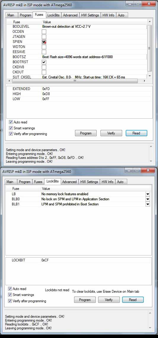

ISP Clock stand auf "auto" Die FUSE und LOCK Einstellungen hab ich nach
den Screenshots eingestellt.

Nun musst du dich mal genau erinnern, was du damit eingestellt
hast.
Beim ATmega32 bedeutet der Wert 6 in den unteren 4 Bits der low fuse
"externer RC-Oszillator von 0,9 bis 3,0 MHz".  Beim ATmega32U2
bedeutet er "full-swing crystal oscillator".
Hast du nun eine 0xF6 da letzten Endes eingetragen?  Dann sollte er,
sofern auch ein Quarz dran ist, eigentlich arbeiten können.

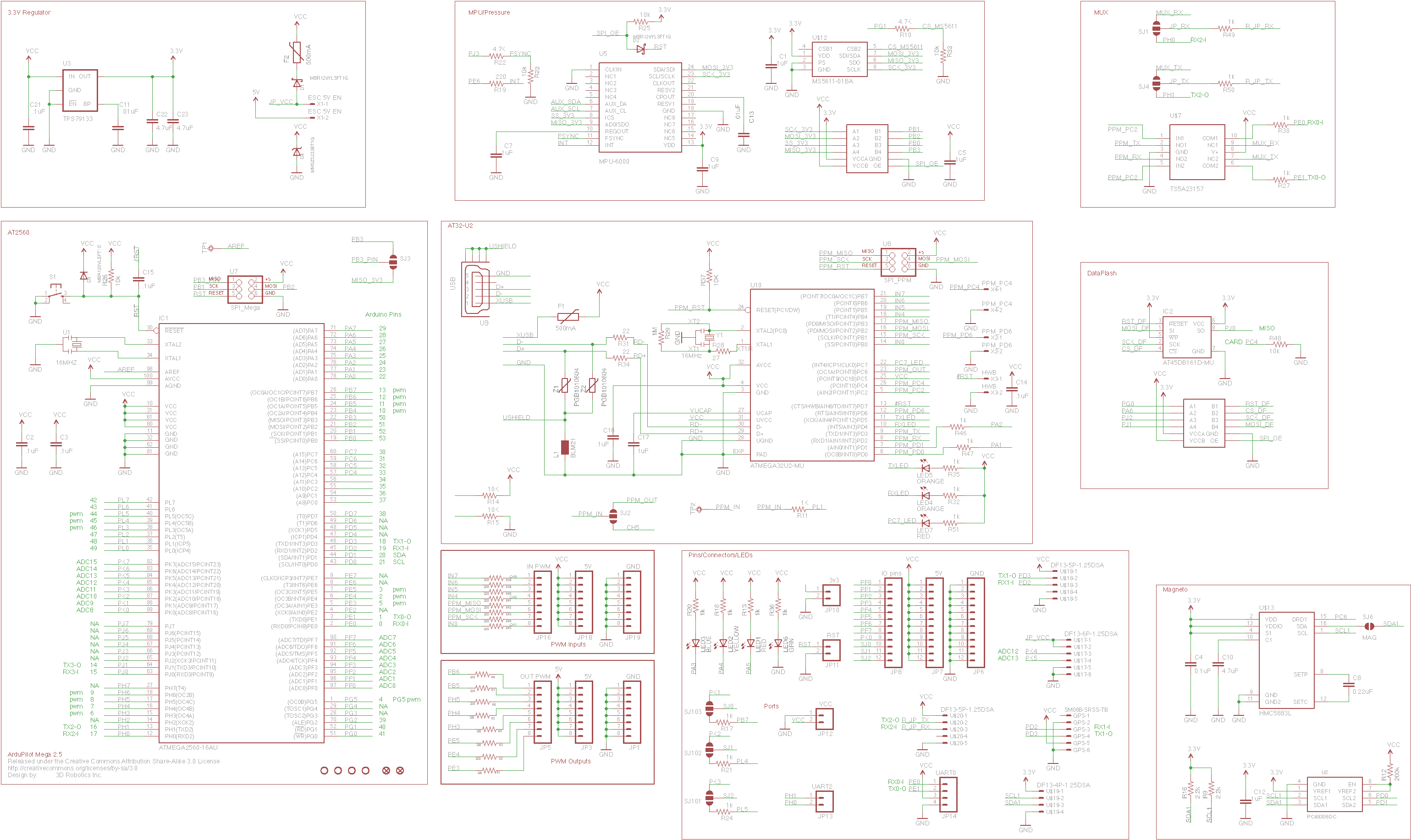

Ich habe kein Eagle V6, insofern kann ich die Pläne da nicht lesen.
Du kannst dir ja mal eins installieren und dann nachsehen,
welche Taktversorgung die beiden Controller haben bzw. den
Schaltplan mal als PDF exportieren (zur Not als PNG) und hier
anhängen.

Wenn mich nicht alles täuscht hab ich da 0xFF, so wie für den 2560 drin
stehen gehabt.

Das wäre der low-power-Quarzoszillator, der passt zur Schaltung.
Da an beiden Controllern ein Quarz dran ist, sollten sie mit dieser
Einstellung eigentlich laufen.  Wenn sie es nicht tun, müsste man
ergründen warum.
