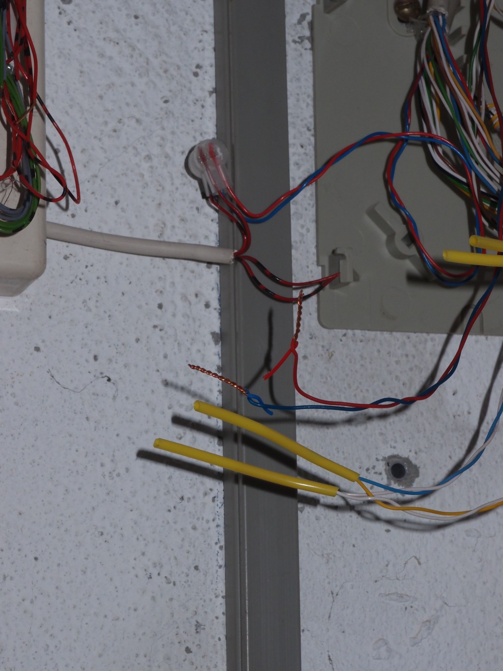

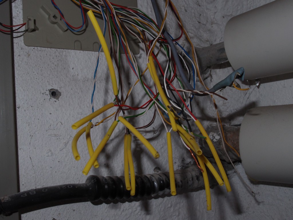

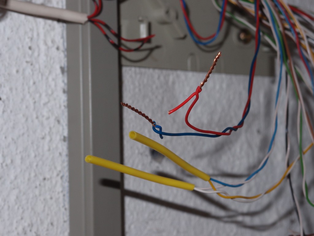

ich hoffe ein paar alte Profis erinnern sich noch und können mir helfen.
In alten Telefoninstallationen - also vor LSAplus-Leisten und Scotchloks
- wurden Adern ja per verdrillen/spleißen verbunden und evtl. an der
Spitze verlötet. Zur Isolation wurde dann - so kenne ich es - ein gelber
Kunststoff-Isolierschlauch aufgesteckt und das ganze gegen verlieren
evtl. umgebogen.

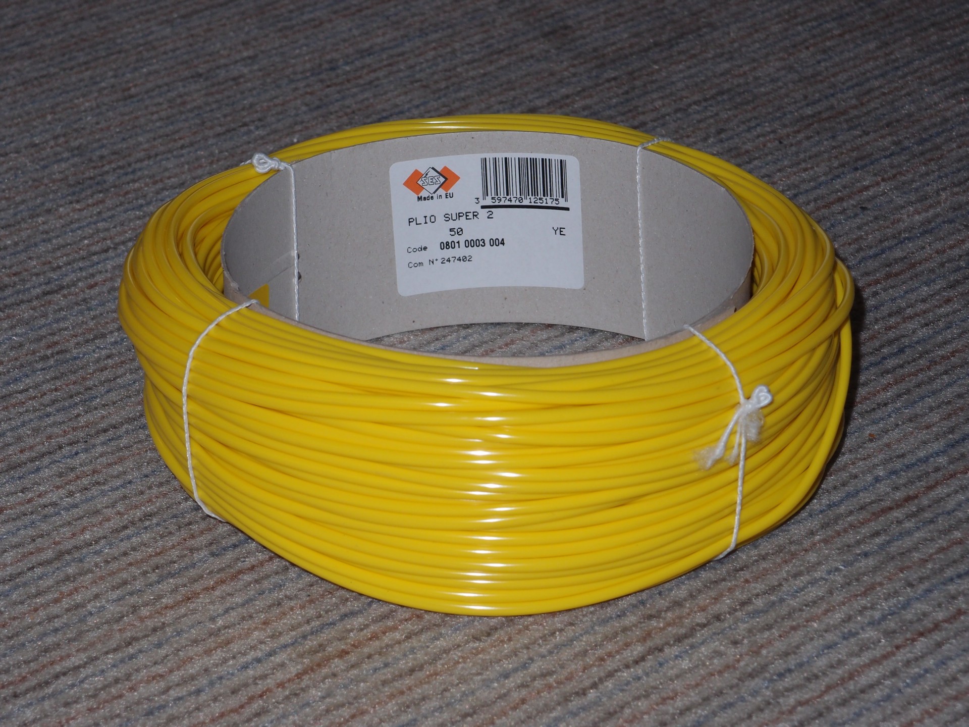

So, und um diesen Isolierschlauch geht es: Woraus ist der genau, wie
heißt der und wo kann man den kaufen?
Nach einiger Recherche habe ich gedacht, es handelt sich vielleicht um
90F414 von B*rklin. Die Maße stimmen mit dem überein, was ich mit meiner
Schublehre an einem "Original" gemessen habe. Leider das Material nicht.
Der gekaufte Schlauch ist weicher und elastischer.
Würde mich freuen, wenn jemand hier meht wüßte.

Verlötet oder spitzenverlötet wird eine Verdrillung in Gebäuden so gut
wie nie. Aber, die Verdrillung sollte fachmännisch sein, lang genug, und
innere Spannkraft haben, so daß die Verdrillung sich immer von selbst
wie mit Federkraft aneinander preßt. Das machten manche Kollegen
verkehrt, sie bekamen das nie richtig drauf.

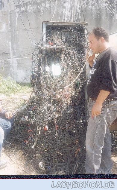

wie muß man sich das nun vorstellen: da schaut aus jeder Y-Perle ein
Stift (Nadel) heraus, um daran Messen oder Prüfen zu können, richtig?
Da hat sich dann wohl der Hersteller bei deiner Konstuktion später
Gedanken gemacht, weil das war ja wirklich ein Unding. Heute gibt es
welche mit zugängl. Prüfkontakt in der Mitte des Quetschoberteiles.

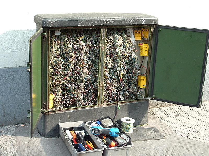

> Manche Gebäudeverteilungen besonders in Großstädten sahen sowieso aus, als >
wenn dort gerade eine Bombe eingeschlagen hätte.
die sahen nicht nur Früher so aus, sondern in der Gegenwart noch tlws.
viel schlimmer.
so ähnlich wie in den angehängten Bildern

Die beiden Bilder aus dem Anhang sah ich schon mal anderswo im Internet.
Ich breche da wirklich laut in Lachen aus, sowas gibt es in Deutschland
nicht.
In Südländern sieht man solche Gebilde oft außerhalb von Gebäuden an
Fassaden. Deutsche sind da harmlos, verstecken alles innerhalb von
Gebäuden Verteilungen mit Deckel drauf.
Schau dir mal diesen Verteiler in London an. Was meinst du, was da auf
die Dauer los ist, wenn in einer Durchschnittswohnung dort im Zyklus von
3 Jahren Mieterfluktuation herrscht?
Ehrlich, ich kann es noch gar nicht glauben, was ich da sehe, Engländer,
die Initiatoren der industriellen Revolution. Da versuchte es eine
Telefongesellschaft wohl billigst, nach mir die Sintflut.
Normalerweise befinden sich in so einem Kasten Hunderter
Lötösenstreifen, oder neuer LSA-Streifen, mit Eingang und Ausgang, und
Rangierdrähten dazwischen. Sieht aus, als wenn man sich die hier voll
gespart hatte.
Gast #3063282
Sven F. schrieb:
> ich halte das für abstrakte Kunst, Laien haben in dem Gewirr absolut
> keine Chance?
Das Unternehmen war garantiert gezwungen, immer den selben Mann an so
einen Chaos-Verteiler zu schicken. Niemand anderes kennt sich damit aus.
Wehe, wenn der mal krank ist!
Bei großen verzwickten deutschen Gebäuden in der Großstadt war es aber
auch so. Einer hatte es im Kopf.

So, jetzt hier wie versprochen Fotos von verdrillten Doppeladern mit
Isolierschlauch, Isoliertülle, Schutzschlauch, Farbe gelb. Zumindest mal
für's Internetarchiv.
Zur Geschichte dieser "Verteilung", soweit nachvollziehbar. Errichtet
von Siemens Anfang/Mitte neunziger Jahre. An dieser Stelle war davor
eine kleine private Nebenstellenanlage, die dann durch eine größere
(auch physisch) ersetzt wurde. Alle dort ankommenden Leitungen wurden
dann auf eine größere Leitung mit - ich glaube - zwanzig Doppeladern
gestückelt und an eine Stelle mit mehr Platz geführt.
Inzwischen wurde dort eine analoge Leitung abgeklemmt, ISDN umgeklemmt,
wieder eine neue Anlage installiert...
Schöne Fotos! Aber ich vermisse noch ein fünftes Foto, wo gezeigt ist,
wie die Schläuche in der Mitte um 180° gegen Herausfallen umgeknickt
sind. Denn so wird es in der Regel gemacht. Sonst fallen unter Umständen
ein paar Schläuche von alleine wieder ab, wenn einer mit den Fingern da
im Drahtverhau herum wühlt. Besonders, wenn die Drahtspitze nach unten
in Richtung Schwerkraft zeigt. Wenn es aber privat ist, und du nur
alleine darin arbeitest, die Schläuche gut sitzen, ist es aber so auch
gut.

So wie es auf den Fotos aus sieht, sind aber die Adern schon zu kurz
abgeschnitten, um sie noch mal an eine LSA-Leiste zu bekommen.

So, Problem gelöst!
Ich habe jetzt einfach auf Verdacht weiter Isolierschläuche bestellt und
habe nun einen ausfindig machen können, der wohl der richtige sein
dürfte.
Für's Archiv und alle die es interessiert:
Hersteller "SES", Typ "PLIO-SUPER", Artikel-Nummer 0801 0003 004
Material ist PVC, aber offensichtlich eine andere Variante als die von
B*rklin.
Vielen Dank an alle, die sich an der Diskussion beteiligt habe!
> sind.
Danke! Das fünfte Foto hätte ich gerne gemacht. Aber wie gesagt: Die
Verteilungen die ich bis jetzt gesehen habe sind eigentlich selten
umgeknickt. Mir wäre jetzt auf Anhieb keine Verteilung eingefallen, die
wirklich umgeknickte Schläuche gehabt hätte und zu der ich dann auch
noch mal schnell nur um Fotos zu machen hingekonnt hätte. Natürlich
hätte ich da für die Fotos etwas umknicken können, aber so ist es halt
original Siemens.
Das täuscht. Wirklich kurz ist da nur eine kurze (recyclete) Leitung,
die erst kürzlich von einem Telekom-Techniker nach der Vorgabe "paßt
schon" mit Scotchloks neu verbunden wurde. Alle anderen Leitungen wären
mehr als lange genug. Das dumme ist nur, das dort zur Zeit keinerlei
Änderungsbedarf besteht. Mußte nur als Foto-Modell herhalten.
