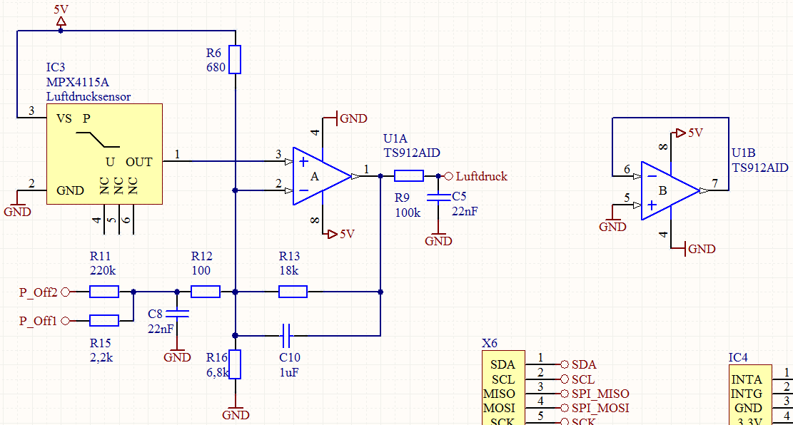

Hallo Leute!
Ich möchte gern den Luftdruck mit Hilfe eines MPX4115A messen. Dazu habe
ich die Schaltung im Anhang gefunden und aufgebaut.
Leider besitze ich noch nicht so viel Erfahrung mit
Operationsverstärkern und wollte daher fragen, ob mir jemand die
Funktion der Schaltung erklären kann. Brauche ich den
Operationsverstärker überhaupt?
Die Anschlüsse P_Off1 und P_Off2 sind an normale Pins eines ATmega
angeschlossen, auf denen ich derzeit jedoch noch nichts ausgebe. Der
Luftdruck-Ausgang führt an ein ADC-Pin des Mikrocontrollers. Allerdings
messe ich schon mit dem Multimeter an dem Luftdruck-Ausgang nur 0,04 V.
Mache ich noch etwas grundlegend falsch?
Schonmal Danke für eure Antworten!
Die Schaltung vom Mikrokopter. Wenn du zu dem Luftdrucksensor einfach
mal bisschen in dem Forum vom Mikrokopter suchst, bekommst du alles
bestens erklärt. Die beiden Anschlüsse an den Atmega sind leicht
erklärt. Einen braucht der Holger gar nicht, damit hatte er eine Arte
grob und Fein Einstellung vor, was dann aber nicht nötig war. Der eine
Pin des Atmegas ist ein PWM-Ausgang, damit wird ein Offset für den OPV
erzeugt. Wozu das gut ist kannst du alles beim Mikrokopter im Forum
lesen, gibts mehrere Threads dort dazu, auch echt einfach erklärt, ich
habs auch geschnallt, das soll was heißen.
Ich denke, du hast ein ganz einfaches Problem, du denkst, Elektronik ist
wie Lego, ich baue eine Schaltung auf und dann muss sie das machen, was
die Leute im Netz sagen. Versuch die Schaltung zu verstehen, also
beginne mit den Grundlagen der OPV's, das wird dir hier niemand
erklären, weil gibts genug Infos hier und auch anderswo. Tiefpass ist
dann noch so ein Stichwort, was du auch zum verstehen der Schaltung
benötigst. Und lies das Datenblatt des Sensors und versuche zu
verstehen, was der überhaupt macht, wenn sich der Druck ändert und ob
die Spannung, die du misst überhaupt stimmen kann.
Und du kannst diese Schaltung einfach mal bei LT Spice simulieren, so
habe ich es gemacht. Dort kannst du dann auch einfach mal an
irgendwelchen Bauteilwerten spielen und wirst merken, was sich wie
verändert. So kannst du die Schaltung schließlich auch noch besser an
deine eigenen Gegebenheiten anpassen.
MfG Dennis

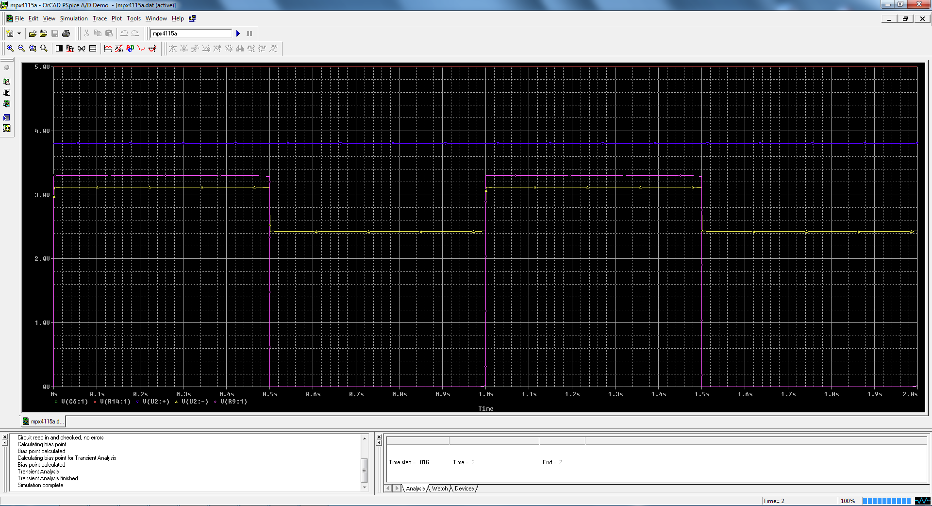

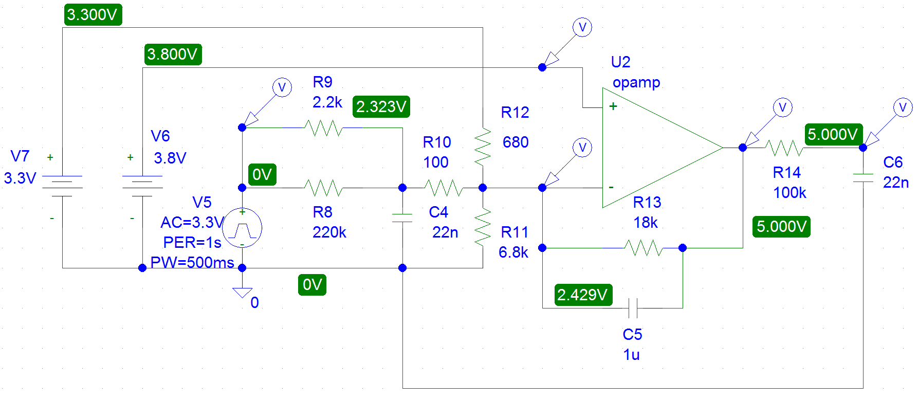

Danke für deine Antwort! Ich hatte leider nicht eher Zeit um mich wieder
zu melden.
Ich habe mich noch etwas im Mikrocopter Forum belesen und jetzt die
Schaltung mit PSPICE simuliert (siehe Anhang). Die Ausgangsspannung des
OPV bleibt jedoch aus irgendeinem Grund auf +5V.
An Poff1 und Poff2 gebe ich momentan eine Rechteckspannung mit 1Hz aus,
um über den nachgeschalteten Tiefpass die Offsetspannung für den OPV zu
erzeugen. Später soll ja an diesen eine PWM ausgegeben werden. Momentan
möchte ich jedoch erst einmal überhaupt etwas sinnvolles am OPV-Ausgang
messen.
Der MPX4115A selbst gibt mir 3,8V aus.
Kann mir jemand sagen was ich noch falsch mache? Bin für jede Hilfe
dankbar!
Der opv ist sozusagen wie eine Lupe. Du hast ein Messgerät, welches dir
die ausgangsspannung des sensors anzeigt. Nur kannst du dort nur grob
ablesen. So wäre es, wenn du den Ausgang des sensors direkt mit dem adc
des atmega messen würdest. Um eine höhere Auflösung zu bekommen, lässt
du den opv einen geringen ausschnitt zwischen 0 und 5V verstärken. also
während der Sensor zwischen 3,20V und 3,25V seinen Ausgang ändert,
verändert der opv seinen Ausgang zwischen 0 und 5V. nur kann man da nur
leider einen ganz kleinen ausschnitt ansehen. deswegen kann man den
Bereich, der verstärkt werden soll, verschieben, dem opv einen offset
verpassen. das macht man mit der pwm und nachgeschalteten tiefpass. nur
mit 1hz wirst du da nicht weit kommen, der Ausgang des tiefpass sollte
eine halbwegs glatte ausgangsspannung bringen, soweit musst du die
Frequenz erhöhen.
mfg Dennis
Das Datenblatt des MPX4115A habe ich mir angesehen. Mein Problem liegt
eher bei dem OPV. Ich habe auch verstanden das dieser benötigt wird um
die zu messende Spannung des Sensors so zu verstärken, dass der gesamte
Messbereich des ADC ausgeschöpft wird. Allerdings bekomme ich am Ausgang
des OPVs einfach nicht die gewünschte Spannung.

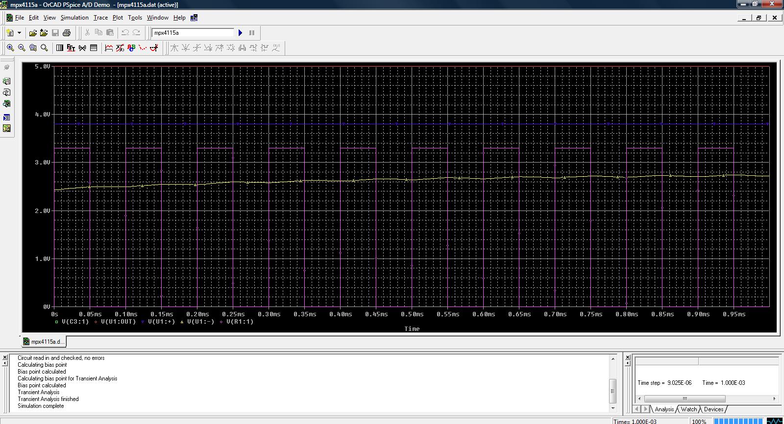

@ Dennis: Ich habe die Frequenz des Tiefpasses jetzt auf 10 kHz erhöht.
Der Ausgang des Tiefpasses liefert dann auch eine relativ glatte
Ausgangsspannung von ca. 2,7V. Nur der OPV Ausgang bleibt auf konstanten
5V.
Ich habe mal die komplette Simulation angehängt.
Kann mir denn wirklich keiner sagen was ich bei der Simulation noch
falsch mache? Ich rätsel schon seit Stunden und komme einfach nicht
weiter. Es wäre wirklich nett wenn mir jemand weiterhelfen könnte.
Du musst natürlich ein bisschen suchen. Du kannst im spice auch einfach
mal die pwm und den tiefpass weglassen und einfach mal eine sich
verändernde Spannung anlegen. Einfach mal von 0 bis 5V abfahren, an
einem punkt siehst du dann, wie sich die ausgangsspanung ändert.
Mfg Dennis
Der Wertebereich laut figure 4 des DB liegt zwischen 0 und 5V. Du
benötigst keinen OPV.
Für andere Spannungen als 5V ist der MPX4115A nicht spezifiziert. Also
nicht an 3V3 oder 3V8 betreiben.
