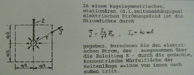

Das Bild soll einen Erder darstellen, wo elektrischer Strom eingeführt
wird. Das Feld ist kugelsymmetrisch und J = I/r² * \vec{er} definiert.
Dr Strom ist 40mA
Ich soll den elektrischen Strom der durch die gedachte, konzentrische
Würfelfläche der Seitenlänge a = 10cm von innen nach außen tritt,
berechnen.
Meiner Meinung und argumentation nach wäre ja die Anordnung symmetrisch,
daher spielt es keine Rolle welche Abstände es sind, der Strom müsste
demnach I/6 sein, da ja ein Würfel 6 seiten hat.
Stimmen meine Überlegungen?

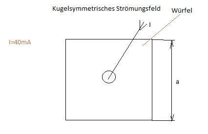

Die Kugelsymmetrie trifft wohl nur fuer die Halbkugel zu. Da der Strom
ja nicht gespeichert wird, wuerde ich annehmen ,derStrom durch
irgendwelche Halbkugelflaechen waere diese 40mA. Wenn ichdie Oberflaeche
nun auf irgendeine geschlossene Halbflaeche aendere, dann sollte der
Strom immer noch diese 40mA sein.
Aber das sollte doch so passen? Im Würfel selbst müssen ja I/6 pro
Fläche austreten, da ja der gesamte Strom 40mA sein müssen.
Das ergibt sinn und ist plausibel, wieso stimmt das nicht?
Im symmetrischen Fall wuerde ich das auch so sehen. Wie ich es
aufgefasst habe, wird nicht der Strom durch eine Wuerfelflaeche gefragt,
sondern der Strom durch die ganze Oberflaeche des Wuerfels, ich kann
mich aber taeuschen.
