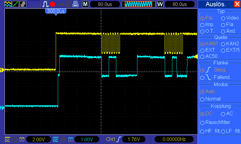

ich habe ein kleines Problem bei der Implementierung eines SPI Slaves.
Ich habe ein Gerät mit einem SPI(-Master)-Interface. Jedoch sind hier
die Pegel nicht einfach 0V und VCC. Der High-Pegel ist 3.3V bzw. 5V und
der Low-Pegel ist 2.2V. Im inaktiven Zustand ist der Pegel 0V. Das gilt
sowohl für SCK, MISO als auch MOSI. (siehe angehängtes Bild von SCK und
MISO). Der Clock beträgt 200kHz.
Das SCK und MOSI Signal ist kein Problem, das schicke ich einfach über 3
Komparatoren (einen extra für Active/Inactive), nur wie kann ich die
gewünschten Pegel über den Hardware-SPI eines µCs am einfachsten
ausgeben?
Ich hatte schon darüber nachgedacht den "GND" des µC auf 2.2V zu legen,
dann müsste ich den Eingang nur vor der negativen Spannung schützen nur
beim Ausgang auf 0V zu bringen wäre dann nicht mehr ganz so einfach.
Eine weitere Überlegung war einen Spannungsteiler zu machen und den
"oberen" Widerstand mit einen Transistor bzw. P-MOSFET zu überbrücken
wenn ich 2.2V haben will.
Aber gibts da nicht eine sauberere/elegantere Lösung? Gibts vielleicht
sogar ICs?

Bist du sicher, dass die Pegel "Pflicht" sind und nicht einfach nur ein
(Mess-)fehler irgendwo in deiner Schaltung. Die 0V bei Z klingen so als
ob dein Oszi einfach die (hochohmige) Rail auf seinen Referenz-Gnd (da
wo du Masse angeklemmt hast) zieht.
Der "nicht nullige" low sieht aus wie eine Verschiebung deiner Messwerte
weil du nicht die Gleiche Masse wie das SPI-Interface verwendest...

Ja die >3V für High und 2.2V für Low sind Pflicht. Die 0V für "inaktiv"
auch. Das "Z" habe ich jetzt einfach mal genommen um den Titel kurz zu
halten, eigentlich ist es nur der inaktive Status und nicht Hochohmig.
Die 0V werden aktiv getrieben, mir würde es aber reichen wenn der CS auf
auf High geht dass der Ausgang auf 0V geht.
#3062172
Für die Erzeugung von 3,3 V und 2,2 V reicht ein Spannungsteiler mit
zwei widerständen in serie gegen Masse von denen einer mit nem Mosfet
kurzgeschlossen wird und für 0 V ziehst du einfach deinen Anschlusspunkt
(also "über" dem 2. R auf Masse) -> fertig. Das MISO wird hald vorher
einmal invertiert NPN-Transe + paar Kohm nach Vcc. Den "inactive"
Transistor musst du hald mit dem CS treiben und fertig is die Laube :D

Wenn du Ärger vorbeugen willst schalt hald zwischen den Pin vom Master
und den Spannungsteiler noch nen (nicht zu großen) R, bei richtiger
Dimensionierung verwischt der das Signal nur unwesentlich und begrenzt
den KurzschlussStrom trotzdem auf ein für alle Partner erträgliches
Niveau (AVRs halten laut db z.b. 40 mA aus)...
