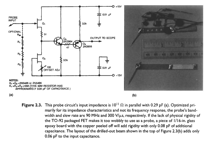

Hallo Christian,
die zusätzlichen parasitären Tastkopfkapazitäten wirst du nur mit einem
aktiven Tastkopf los.
So etwas ist aber schnell selbstgebastelt. (Siehe Anhang)

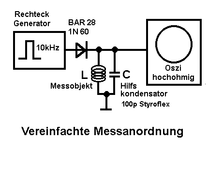

Ganz lose (1Wdg) einkoppeln und ebenso lose auskoppeln. Die Oszi
-Empfindlichkeit wird dann mit dem Tastkopf 1:100 wahrscheinlich nicht
ausreichen. Aber als Versuch mal ohne Tastkopf, direkt mit der
Auskoppelwicklung ans Oszi.
Die Spule möglichst nicht auf den Tisch, sondern freihängend messen.
Auch das ist einen Versuch wert, siehe Bild
Hallo Jan,
ich habe zwar noch nicht intensiv gesucht, nehme aber an, das die
dort benutzten FETs eher schwer zu finden sind. Welche moderneren
Typen kämen denn da in Frage? (BF245?)
Für die beiden folgenden bipolaren kann man sicherlich viele
Typen mit etwas höherer Transitfrequenz nehmen.
Gruss
Harald
Hallo Harald,
den 2N5486 gibt es bei Reichelt für 0,12Eur.
Allerdings heißt er da BF 5486 SMD und ist gleich mit dem MMBF5486
(2N5486 im SOT-23-Case) von Discrete POWER & Signal. Fairchild hat ihn
Abgekündigt.
Der BF245 hat mehr Gatekapazität.
Ausgangstransistoren mit höherer ft erhöhen das Risiko sich einen
Oszillator zu bastelt.
Die kleine Schaltung dient eigentlich nur dazu, sich die
Eingangskapazität bis auf das -mit einfachen Mitteln- kleinst Mögliche
zu senken.
Ohne Anspruch auf linearen Frequenz- und Amplitudengang.
Marcus
