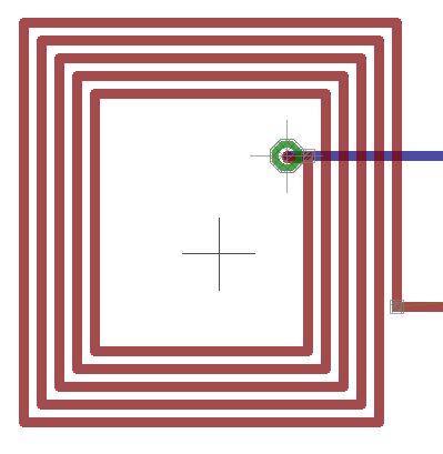

ich besitze Eagle und Target zum erstellen von Platienenlayouts. Mit
einem dieser Programme würde ich gern eine runde Spule mit fünf
Wicklungen zur induktiven Kopplung eines Sensors zeichen.
Meine Frage, ist das mit meinen dieser CAD-Programme möglich und wenn
ja, wie?! Eine Rechteckige Spule habe ich breits erstellt, allerdings
würde ich für vergleichszwecke auch gern eine runde Anordnung erstellen.
Hoffe jemand von euch hat hier Erfahrung und kann mir weiterhelfen.
Mit freundlichen Grüßen
Timo

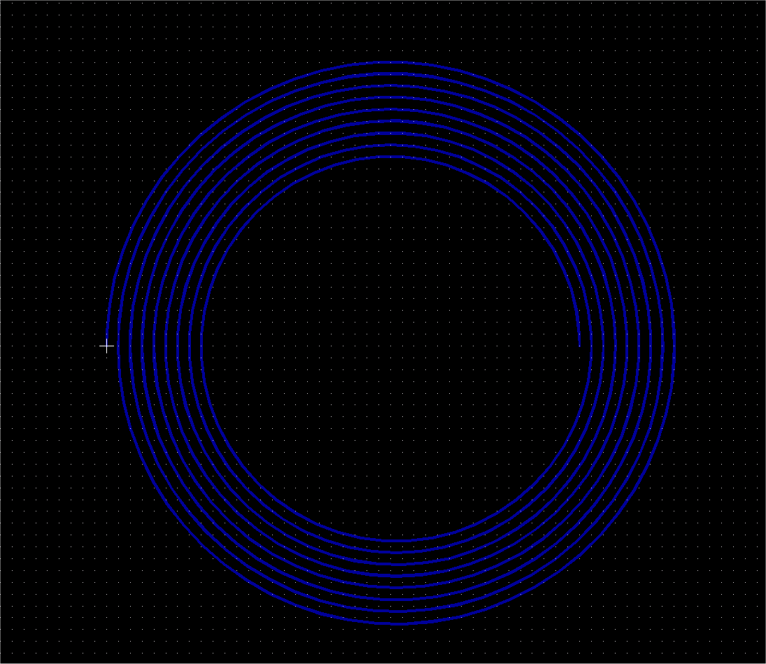

#3062714
Hmm, der Adler ist mal wieder besser als sein Ruf. Siehe Anhang.
Raster = Spiralabstand einstellen
Wire oder Route, mittels rechter Maustaste auf Verlegemodus Kreissegment
umschalten
Wechselseitig Halbkreise verlegen, jeweils das 2. Mal mit kleinerem
Durchmesser
Eigentlich zu einfach.
Edit: Damit das mit den Halbkreisen funktioniert, muss man scheinbar
erst einen Viertelkreis sauber platzieren (V4.16). Komisch.
Gast #3062726
Hallo Falk,
danke für die schnelle Antwort. Da muss ich wohl noch an meiner
Flirttechnik mit der Tante google arbeiten...
Die Anleitung ist super, hatte es vorher ähnlich versucht und bin
hoffnungslos gescheitert.
Besten danke und viele Grüße
Gast #3062790
Ja. Die Kreisgeschichten sind bei eagle etwas komisch gemacht. Das
definiert sich dort nicht über Mittelpunkt und Radius, sondern über
Startpunkt und zweiten Punkt als Durchmesser...
