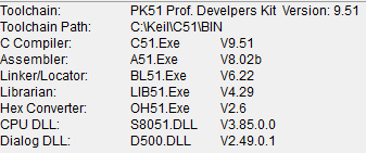

Ich hab die Infos zur Version als bild angehangen. Also was grad abgeht
ist mir echt gespänstisch.. Kann ja nicht sein. Hoffentlich kann mir
jemand aus dieser Patsche raushelfen.

Hey Leute,
Ich glaub jetzt werden wir alle lachen:
Meine Vermutung ist nun: Die SERINIT.LIB wurde zusammen mit der mvision2
(einer älteren Version) geliefert. Das wiederum heißt, dass SERINIT.LIB
mit einem älteren C-Compiler kompiliert wurde. Verwendet hab ich für
mein Projekt allerdings mvision4 (neuere Version) und damit auch einen
neueren C-Compiler.
--> Das dürfte doch der Grund sein, wieso es irgendwann nicht mehr geht
oder?
