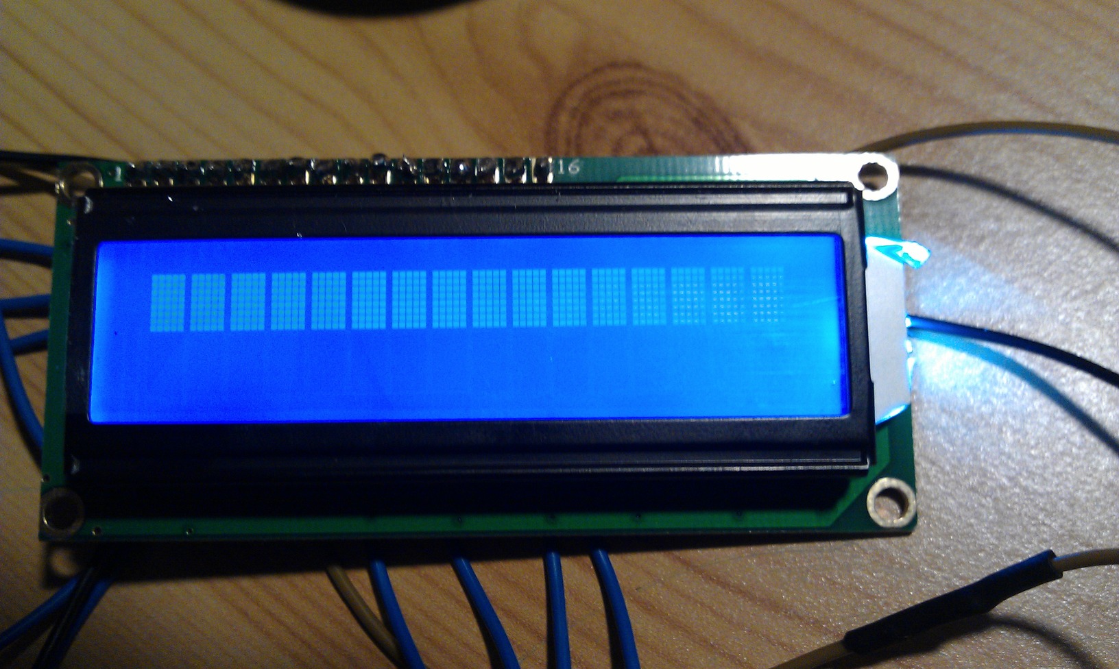

verbunden. Doch leider kommen nur wirre Zeichen auf dem Display an. Ok

Woran kann es liegen, dass ich das  Display ( nach HD44780 Standardt,
1602 LCD Module Display Anzeigen 2X16 Zeichen) nicht wie gewünscht zum
laufen bekomme?

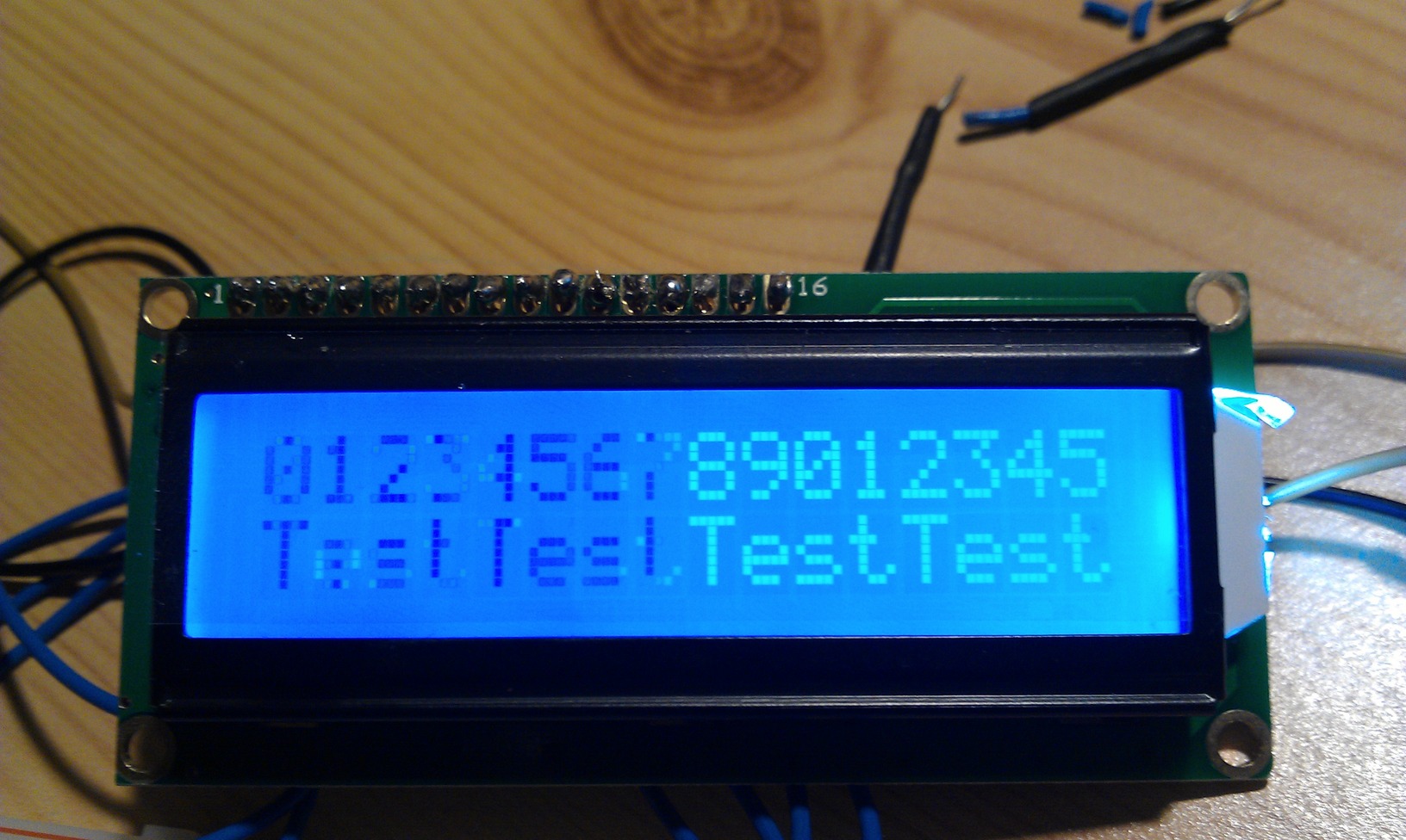

von Thomas (Gast)
Hier mal 2 Aufnahmen von den von mir angesprochen Zeichen.

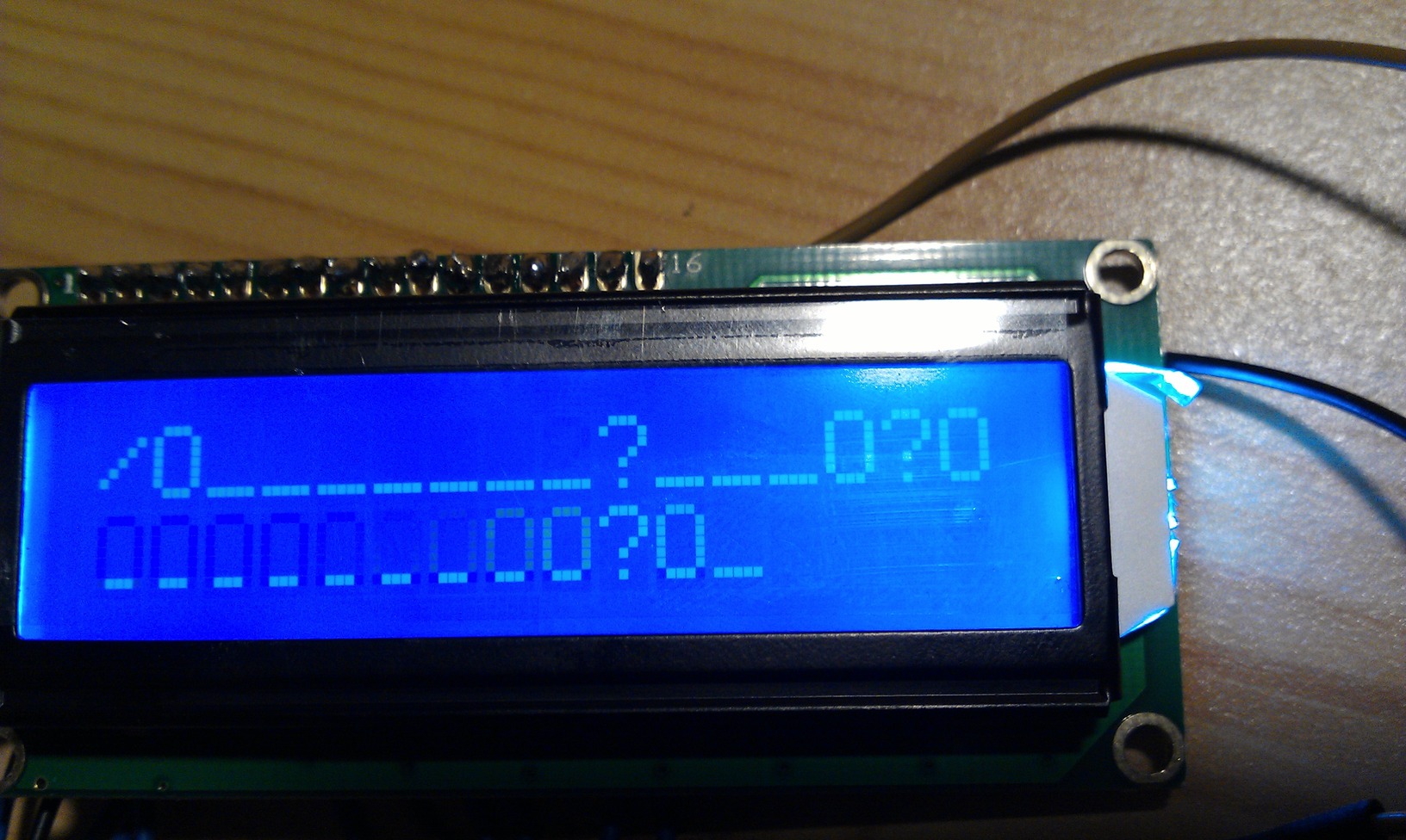

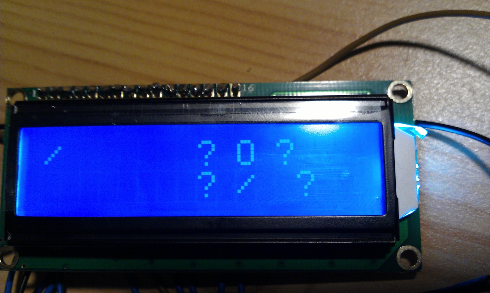

von holger (Gast)
Witzig das die dargestellten Zeichen in der Char Code Tabelle
alle aus der untersten Zeile kommen;)

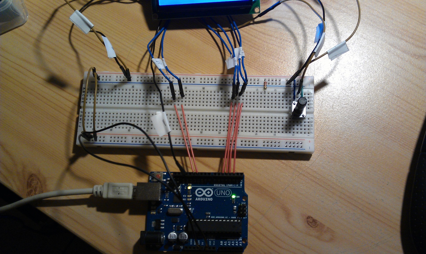

Mach mal ein Photo von deinem jetzigen Aufbau.
Und verändere dein Programm so dass es nicht ständig, sondern nur
einmalig etwas ausgibt. Und zwar soll es "ABCDEFGHIJKL" ausgeben.
Und überprüf nochmal deine Verkabelung, ob du irgendwo einen schlechten
Kontakt hast.

von Thomas (Gast)
Hier ein Bild von dem Aufbau der Schaltung

von holger (Gast)
>Wenn er die Software aus den Arduino Link benutzt, dann nicht. Laut Doku
>ist durch die Initialisierung der 4-Bit modus ausgewählt.
Dann müssen wir wohl klären warum das untere Nibble
im 4 Bit Mode immer 0x0F ist und das obere richtig
übertragen wird.
Bleibt dann wohl nur noch das das Display zu schnell
angesteuert wird.
Allerdings sehe ich da immer noch die Möglichkeit
das das Display im 8 Bit Mode angesteuert wird;)
von Karl H. (kbuchegg)
> übertragen wird.
> angesteuert wird.
Könnte tatsächlich sein.
Wenn die Initialisierung vom 8-Bit Mode in den 4-Bit Mode nicht geklappt
hat, dann könnte das LCD tatsächlich im 8 Bit Modus sein.
h hat das Bitmuster  0110 1000
statt dessen sieht er (ich hoffe mal, dass die ersten beiden sichtbaren
Zeichen tatsächlich vom 'h' stammen:
/ mit dem Bitmuster  0010 1111
O mit dem Bitmuster  0100 1111
so. wo ist jetzt der Zusammenhang?
Auffällig ist für mich mal, dass im High-Nibble vom 'h' 2 Stück 1 Bit
sind, die im / nicht mehr da sind -> könnte eine Leitung fehlen. Ich
schätze mal DB1, das würde auch erklären, warum er nicht in den 4 Bit
Modus kommt.
Und beim Low-Nibble von h und dem High-Nibble von O sind 2 Bits
vertauscht. Zumindest sieht es so aus.
@Thomas
>  lcd.print("hello, world!");
mach da mal ein
   lcd.print( "01234567" );
draus und photographiere, was am LCD rauskommt.
(und lass die loop() Funktion leer)

von Thomas (Gast)
Habe das Programm so verändert, doch leider kommt im moment überhaupt
nichts mehr auf dem Display an. Habe an der Schaltung nichts verändert.
Ich bin gerade ratlos.

von Thomas (Gast)
das zeigt das Display im Moment an :-(
Das würde ich mal als die Nicht-Initialisiert Balken werten.
Strom aus - Strom an
und Programm neu starten lassen.

von Thomas (Gast)
Also habe sämtliche Lötstellen probiert (wackeln,ziehen...) doch nichts
ändert sich, habe auch  das Programm mit Pause nach der Initialisierung
verändert und so sieht es aus:
// include the library code:
#include <LiquidCrystal.h>
// initialize the library with the numbers of the interface pins
LiquidCrystal lcd(12, 11, 5, 4, 3, 2);
void setup() {
 delay(5000);
 lcd.clear();
  // set up the LCD's number of columns and rows:
  lcd.begin(16, 2);
  // Print a message to the LCD.
void loop() {
doch leider kein anderes Ergebnis
Hmm.
Hast du irgendeine Mögllichkeit die Leitungen mit einem Durchgangsprüfer
'durchzuklingeln'. Selbst billige Multimeter haben oft so eine Funktion,
dass sie pfeifen wenn zwischen den Spitzen ein elektrischer Kontakt
besteht.
Obiger Test befriedigt mich nicht wirklich, weil damit zb ein Kabelbruch
nicht erkannt wird. Ein elektrischer Test, bei dem man die komplette
Strecke vom µC-Pin bis zum Pad auf dem LCD auf einen Schlag auf
elektrischen Durchgang testen kann, so ein Test wäre wesentlich besser.

Ich habe ein Multi-Meter mit dieser Funktion, weiß nur nicht, ob ich an
die KOntakte am Controler einfach so dran gehen kann damit
Mach den Arduino stromlos.
Dann kannst du durchklingeln soviel du willst.

von Thomas (Gast)
also da ist auf allen Leitungen ein Durchgang da
von Spess53 (Gast)
Hi
Auch zu den Nachbarleitungen?
MfG Spess
Schön langsam gehen mir die Ideen aus :-)

so, habe nun alle Kabel und Anschlusse (gelötet) an dem Display
durchgetestet und siehe da, es gab bei 2 Kabeln doch einen Kabelbruch,
danke für den Tip mit dem Multimeter, Kabel war an 2 ("+" ) und an Pin
6. Die 2 Kabel ersetzt und jetzt zeigt es zumindest ab Position 7 auf
beiden Zeilen ordentlich an, von Position 0 bis 6 zeigt es zwar auch die
Zahlen oder den Text an, aber nicht so klar und nicht so eindeutig zu
erkennen, hier das Bild dazu:
Wie ist das Programm?
Gibst du einmalig aus, oder laufend in der loop()
von holger (Gast)

Hör mal auf das Display dauernd zu löschen und gib den
Text nur ein einziges mal aus.

von Thomas (Gast)
ich gebe beide zeilen nur einmalig aus, ist komisch dass beide Zeilen
den gleichen Fehler aufweisen.

Deine Aufnahme von weiter oben mit dem durchgehenden Balken hat das
nicht nicht gezeigt. Daher
Programm sehen wollen!
