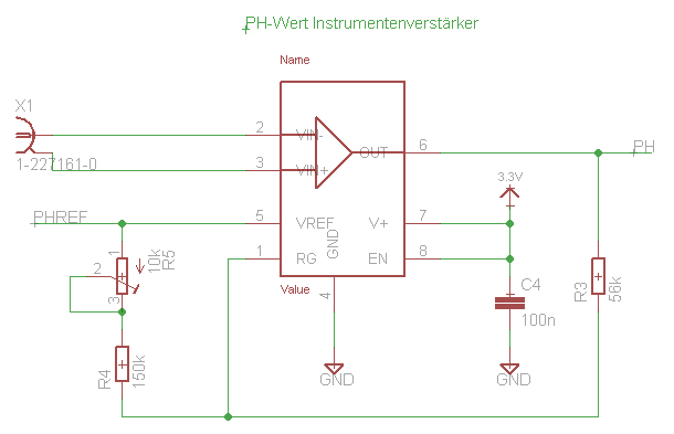

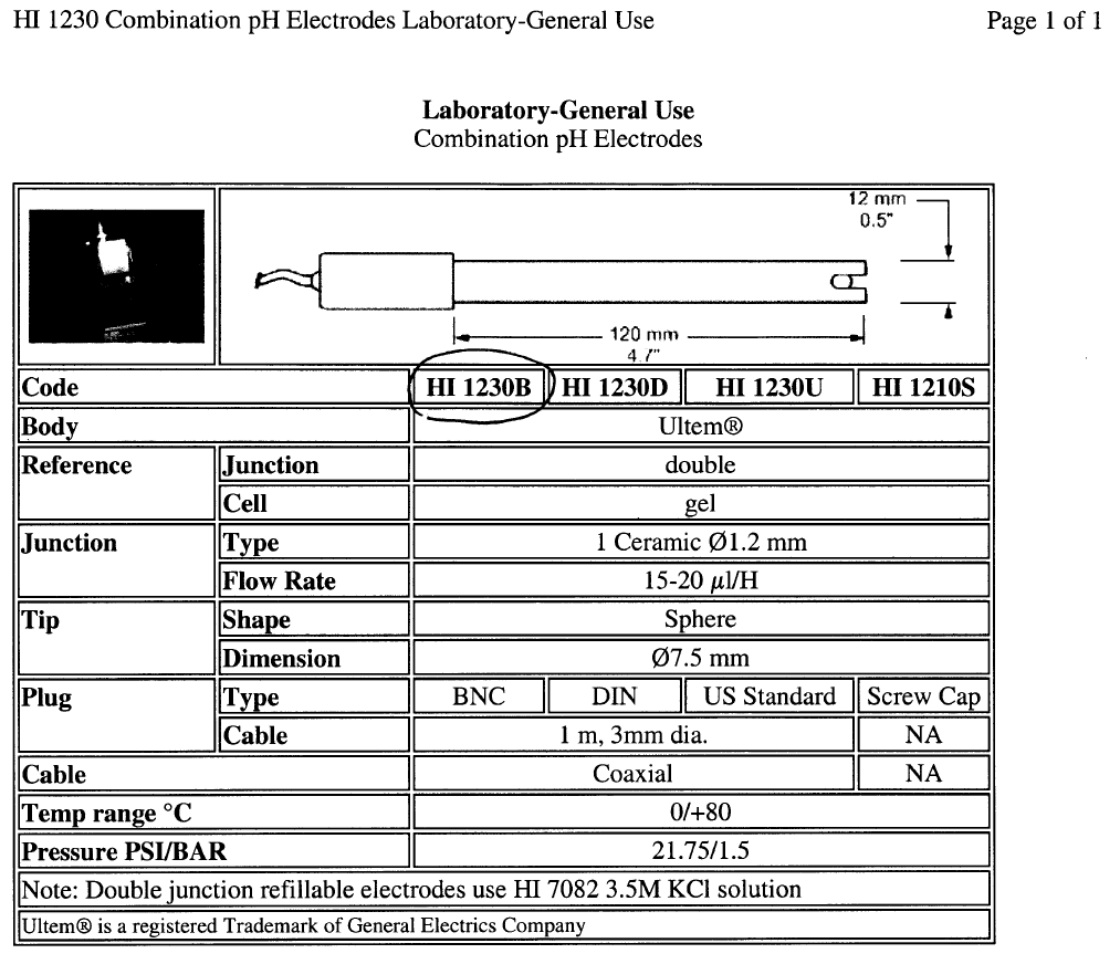

Hallo Zusammen
Ich würde gerne mit folgender Schaltung den pH-Wert rauslesen.
Ich habe 2 Probleme.
1. Die pH-Elektrode sollte doch eigentlich 59mV bei rund 25°C pro pH
rausgeben. pH-Elektorde in Referenzflüssigkeit getauch bei 7pH = 0mV
gemessen. pH-Elektorde in Referenzflüssigkeit 4pH = 0mV
Wenn ich das ganze beim Kollegen an das pH-Messgerät anschliesse bekomme
ich bei 7pH = 1.2mV und bei 4pH = 174mV
Mache ich was Grundlegend Falsch?
2. Die angehängte Schaltung soll das Signals des pH-Werts verstärken.
pHref wird auf 1.023V eingestellt.
Wenn ich jetzt mit einer Spannungsquelle den pH-Wert simuliere und 0mV
einspeise am Ausgang 778mV bei 59mV einspeisung imemr noch 779mV und bei
177mV einspeisung am output 774mV.
ist da der IN332 defekt?
weiss echt nicht weiter.
#3063867
> rausgeben.
Um das zu messen (mit Voltmeter), brauchst Du doch noch keinen OPV -
oder ist die so extrem hochohmig? Evtl. braucht sie auch eine
zusätzliche Beschaltung, die im pH-Messgerät eingebaut ist?
Also - bevor Du dich um die Verstärkung kümmerst - prüfe doch erst mal
den Sensor an sich..
Gast #3063939
pH-Elektrden werden sehr Hochohmig ausgelesen.
wei mienst du das mit dem prüfen des Sensors?
Ich habe diesen bei einem Kollegen in einem Labor an ein pH Messgerät
angehängt und es hat funktioniert sogar sehr genau.
Gruss
Gast #3064004
Die pH-Elektrode hat einen Widerstand in MegaOhm Bereich.
Der Eingangwirderstand deines OP-Verstärkers bildet einen
Spannungsteiler mit dem pH-Elektrodenwirderstand.
Damit deinen OP-Verstärker nicht die Messung verfälscht muss seinen
Eigangswiderstand VIEL VIEL höher als den
Widerstand der pH-Elektrode sein.
Deiner OP-Verstärker muss also einen Eigangswiderstand in TERAOHM  ( 10
hoch 15 Ohm ) haben.
Zum Beispiel : LMC6081 , CA3140...ect
Das Problem liegt dann bestimmt in deiner Schaltung.
Einen Differenzverstärker brauchst du nicht unbedingt.
> Gruss
Viel Glück.
