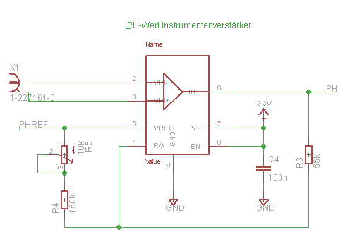

Ich würde gerne mit folgender Schaltung den pH-Wert rauslesen.
Ich habe 2 Probleme.
1. Die pH-Elektrode sollte doch eigentlich 59mV bei rund 25°C pro pH
rausgeben. pH-Elektorde in Referenzflüssigkeit getauch bei 7pH = 0mV
gemessen. pH-Elektorde in Referenzflüssigkeit 4pH = 0mV
Wenn ich das ganze beim Kollegen an das pH-Messgerät anschliesse bekomme
ich bei 7pH = 1.2mV und bei 4pH = 174mV
Mache ich was Grundlegend Falsch?
2. Die angehängte Schaltung soll das Signals des pH-Werts verstärken.
pHref wird auf 1.023V eingestellt.
Wenn ich jetzt mit einer Spannungsquelle den pH-Wert simuliere und 0mV
einspeise am Ausgang 778mV bei 59mV einspeisung imemr noch 779mV und bei
177mV einspeisung am output 774mV.
ist da der IN332 defekt?
weiss echt nicht weiter.

Dein Eingangssignal hat keinen Bezug zur Masse des
Instrumentenverstärkers. Dein Eingangssignal kann somit irgendwo in
Bezug zur Schaltungsmasse sein. Wenn sich das Eingangssignal außerhalb
des Common Mode input ranges bewegt kommt eben irgendwas am Ausgang des
Verstärkers heraus. Du solltest zumindest die Masse der ph-Elektrode
direkt oder über einen Widerstand mit Masse der Schaltung verbinden.
Auch weiss niemand, welchen Instrumentenverstärker du verwendet hast.
LG Christian

pH-Elektroden müssen sehr hochohmig ausgelesen werden. Der Eingangs-
widerstand eines normalen (auch hochpreisigen) Multimeters ist z.B.
zu niedrig. Ob Dein Verstärker geeignet ist, wissen wir nicht. Du
solltest gezielt nach Applikationsberichten zur pH-Wertmessung suchen.
Gruss
Harald

Kann es sein, dass die Elektrode mit der falschen Polarität
angeschlossen ist? Dein Verstärker kann in dieser Form nur positive
Spannungen verstärken, es sei denn, der PHREF-Eingang pack da einen
Offset hinzu. In diesem Fall würde das Poti keinen so rechten Sinn
machen.
Bitte ein paar Infos zum Verstärker. Den IN332 habe ich nicht
gefunden...

Eine pH-Elektrode ist nun kein Wunderding, aber wenn man 0.1pH mit 6mV
messen will, dann sollte man einen OpAmp mit geringerer Offsetspannung
nehmen, der CA3140A reicht gerade eben oder AD820 als Luxusgut. Die
Schaltung ist ein simpler nichtinvertierender Verstärker in deinem Fall
mit virtueller Masse für den Nullpunkt inmitten des Messbereichs. Je
mehr man dazubaut, um so ungenauer wird es.
