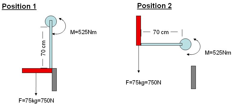

Um es deutlich zumachen habe ich eine Skizze erstellt (siehe Anhang)
Ausgangssituation ist die Position 1. Das Gewicht (das Rote Rechteck)
ist über eine "Stange" an einer Welle befestigt. Der Abstand zwischen
dem
Mittelpunkt der Welle und dem Gewicht beträgt 70cm. Das graue Rechteck
steht für einen mechanischen Anschlag. Das Gewicht soll nun im
Uhrzeigersinn
gedreht werden, um zur Position 2 zu kommen. Ich habe also das benötigte
Drehmoment in der Welle berechnet. Dabei bin ich davon ausgegangen, dass
das
maximal erforderlicht Drehmoment erforderlich ist, wenn das Gewicht an
der Position 2 angekommen ist, da dann die ganze Kraft senkrecht nach
unten zieht
und der Kraftvektor rechtwinklig zur Welle steht.
Also benötigt ich ein Drehmoment von: M= Länge * Kraft = 70cm * 750N =
525000 Ncm = 525 Nm.
_Erste Frage_: Ist dieser Gedanke richtig ?

von Udo S. (urschmitt)
Gegengewicht! Wie Rufus schon gesagt hat.
Ansonsten entsprechend großes Zahnrad auf die Welle und ein Schneckenrad
als Antrieb.
Für eine Übersetzung von 1:66 muss das Zahnrad 66 Zähne haben.
Bedenke, daß dein Schneckenrad eine Axialkraft des entsprechenden
Drehmoments am Zahnkranz des Zahnrads aufnehmen muss, es muss also
entsprechend gelagert werden.
Auch die Befestigung des Zahnrads auf der Welle muss das Drehmoment
abkönnen.

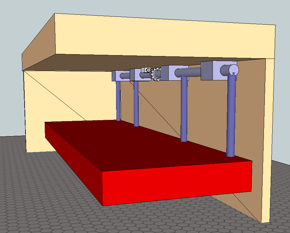

von Otto M. (samandiriel)
Jetzt mal im ernst... 500 Nm.. das ist echt viel. Und so wenig Ahnung
wie du hast... Das wird nix.  Denk über eine alternative Konstruktion
nach. erkläre mal, was das werden soll, und ja dir helfen.
von Markus W. (kornbanane)
Ok ihr habe ja recht ;)
Hab mal versucht die Sache zu skizzieren.
Das soll für ein Faschingswagen sein. Das Problem an der ganzen Sache
ist das ich kaum Platz habe um die ganze Mechanik unterzubringen. Das
rote Rechteck ist das Gewicht. Vorkopf ist auch noch eine Wand die jetzt
ausgeblendet ist. Die Welle soll dann eben über einen Motor und
Zahnräder (wie im Bild angedeutet) angetrieben werden. Der Aufbau ist
vom Boden bis zur oberen Kante der Kiste (gelbe Fläche) ca. 70cm groß.
Die Breite auch ca. 70cm. Der Abstand zwischen dem Boden und der unteren
Kante des Gewichtes beträgt ca. 10cm. Da das Gewicht eben sozusagwen
komplett ein und ausgefahren werden soll - wie bei dem Bild am
Anfangsposting zu sehen - habe ich leider kaum Platz für andere
Mechaniken wie zb. die Sache über einen Linearmotor mit Spindel zu
heben. Auch mit Gegengewichten wirds schwer - weil wohin soll der Hebel
mit dem Gegengewicht ? Ich müsste das Gegengewicht irgendwie mit Seilen
umlenken oder so ...
Auf jedenfall wird darin die Lösung liegen ein Gegengewicht zu nehmen,
dann wie ihr schon sagt die 525Nm Drehmoment sind für ne Low-Cost-lösung
einfach zu viel. Und selbst wenn man was finden würde, dann währe die
Sache warscheinlich höchst instabil :(
Ich hoffe ich konnte die Sache bisschen mehr erklähren, ich werd mir mal
paar Gedanken über das Gegengewicht machen und die Sache dann nochmal
mit einer neuen Skizze zeigen. Vielen Dank soweit erst mal.
Wie gesagt von oben soll da nix gehoben werden auch wenns leichter ist.
Der hebemechanismus soll sozusagen nicht zu sehen sein.
Eine Sache noch: Ich hab mal nach Scheibenwischermotoren für LKW's
gesucht und welche für um die 130€ gefunden bei so Ersatzteilläden.
Leider habe ich dort nie eine Angabe über das Drehmoment gefunden. Aber
selbst wenn die halb so stark währen wie die KFZ Scheibenwischermotoren
währe es ja auch nur ein Tropfen auf den heißen Stein.
Eine weitere alternative (aber auch im grunde nix anderes) währe
vieleicht ein Motor für einen Garagenantrieb :)

Wenn da womöglich noch Menschen drunter stehen, wird das ganze noch
kritischer. Ich würde sagen, da kommt als eingermassen zuverlässige
Lösung nur noch ein Seilzug ähnlich wie im Link oben in Frage.
Solche Seilzüge gibt es auch zum Anschluss an Autobatterien. Die
ensprechenden Anschlagpunkte für das Seil müssen natürlich auch
sicher befestigt sein. Aus Sicherheitsgründen würde ich auch zwei
getrennte Seilzüge vorsehen. Die müssen dann zwar synchron betätigt
werden, aber wenn ein Seil reisst, hat man immer noch ein zweites.

Warum ist der vordere Teil so massiv. Wenn das für Fasching ist muss das
doch nicht für die Ewigkeit gebaut sein. Also ist Leichtbau angesagt.
Hast du dir mal überlegt wie stabil dein Hebelarm und die Verbindung des
Arms zum Gewicht und vor allem der Welle sein muss?
Nur mal als Vergleich:
Ein BMW 535i (Benziner) mit 300PS hat ein max. Drehmoment von gerade mal
400Nm!

Dazu braucht man dann Federn die das Torgewicht kompensieren.
Torsionsfedern wäre da geeignet:
http://www.tore24.de/federbestimmung/federbestimmung-sektionaltor-schritt-2-von-3.html
Dürften aber nicht so leicht zu bekommen sein.
So unterstützt könnte dann wieder ein Scheibenwischermotor reichen.
Mit Gegengewichten mag das auch gehen, aber die würde ich erst mal über
den Hebelsatz berechnen und so viel Platz ist da nun auch wieder nicht.

Ich frage mich nur warum das Teil vorne 75kg wiegen muss? Will er damit
ein übergewichtiges Funkenmariechen anheben oder was?
Ich würde das Problem da angehen wo es seine Ursache hat: Beim zu hohen
Gewicht.
von Michael (Gast)
> Gewicht.
... und in der unsymmetrischen Massen/Drehmoment-Anordnung.
