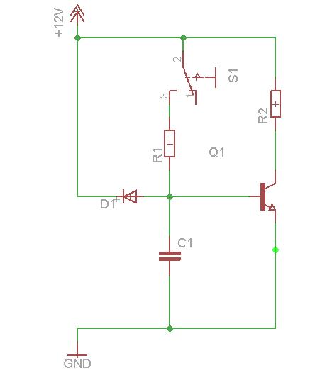

von Matthias L. (Gast)
Du musst R42 erhöhen. der ist mit 42k zu klein.
von ich (Gast)
Ein Schaltplan sagt mehr als tausend Worte.
von mse2 (Gast)
So'n Blödsinn, 42k ist viel zu groß!  ;D
von amateur (Gast)
Oder eine eingescannte Handskizze. Aber bitte unter 10 MByte.
von Michael (Gast)
Wozu braucht man bei der Beschreibung eine Schaltung? Ist doch alles
klar beschrieben…
von mse2 (Gast)
> klar beschrieben…
Na dann kannst Du ihm seine Fragen ja beantworten.
Björn schrieb:
> Kann mir jedoch jemand erklären, WARUM und WIE über die Diode der
> Kondensator entladen wird?
Der Strom fließt über den Emitter und die Last nach Masse.
Und wenn du da deine Z-Diode drin hast, dann wird der Kondensator nach
Ausschalten des Schalters nicht mehr ganz entladen. Bzw. er entlädt sich
dann gaaaaaaannnnz laaaanngsaam über irgendwelche Leckströme. Sinnvoller
wäre also ein definierter Entladewiderstand, damit in halbwegs
vorhersagbarer Zeit wieder ein definierter Zustand da ist.
BTW: die Sache mit der Z-Diode hat den Haken, dass die Spannung für die
Last maximal Vcc-Uz-Ube sein kann. Ist ja ne Kollektorschaltung...
BTW2: in einem Schaltplan hätte ich dir das ganz leicht einzeichnen
können. Jetzt musst du es eben rückwärts wieder ausknobeln...
von Reinhard #. (gruebler)
Björn schrieb:
> Zum schnellen Entladen geht eine Diode
> von der Kreuzung zur Versorgung zurück.
Genau. Und zwar Anode am C und Kathode an +Ub.
Wenn Du nun die Schaltung abschaltest und +Ub
unter die Spannung an C fällt, entlädt sich C
über die gesamte Schaltung.

Aber dieser "Rückwärtsgang" funktioniert eben auch nur, wenn die
Versorgungsspannung abgeschaltet wird. Sie hilft rein gar nichts, wenn
"nur" der Schalter geöffnet wird...

Also hier mal die Schaltung wie ich sie mir gedacht habe.
Mit dem Schalter wird C über R geladen, bei erreichen von 0,7V schaltet
der Transistor.
Wenn ich jetzt den Schalter los lasse, soll der Transistor abschalten.
Jedoch würde die Diode, wie lkmiller gesagt hat, den Kondensator nur
entladen, wenn VCC weg fällt und dann halt über die Last.
Aber WIE kann ich die Abschaltung realisieren, wenn VCC erhalten bleibt?

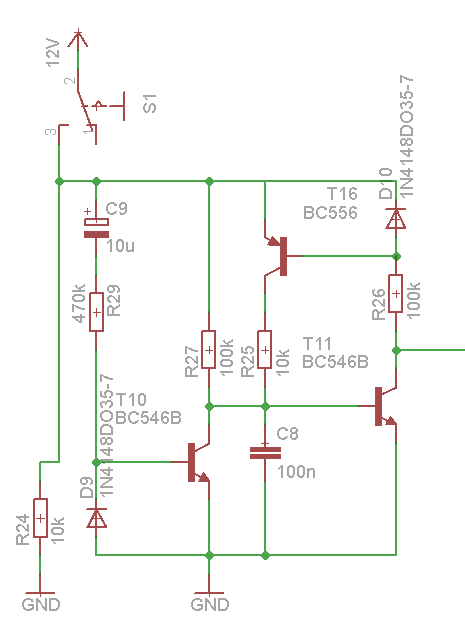

von Daniel (Gast)
> der Transistor.
Das geht bei 12V Betriebsspannung rasend schnell, Du brauchst dann eine
riesige Zeitkonstante. Außerdem ist die Ausgangsflanke sehr schwammig.
Wenn's mit Transistoren sein soll, wäre vielleicht die Schaltung im
Anhang was. Aber auch da hat die Verzögerungszeit eine riesige Toleranz,
die Ausgangsflanke ist aber recht knackig durch die Verstärkung über den
mittleren Transistor.
von Hugo (Gast)
Dreh doch einfach Deinen Taster um
Die Wurzel auf den Widerstand, und die beiden Kontakte auf GND und VCC
Hugo
von Hugo (Gast)
Sorry einen kontakt auf den Widerstand der von VCC kommt, den anderen
Kontakt auf GND
und die Wurzel auf den Kondensator
Hugo
von Daniel (Gast)
Vermutlich hat er keinen Umschalt-Taster, sondern nur - wie ich auch -
das Schaltsymbol verwendet, das am ehesten zu finden war.
Umschalter als Taster sind ja in der Elektronik doch etwas rar; im
Schaltschrankbau mag das anders sein.
