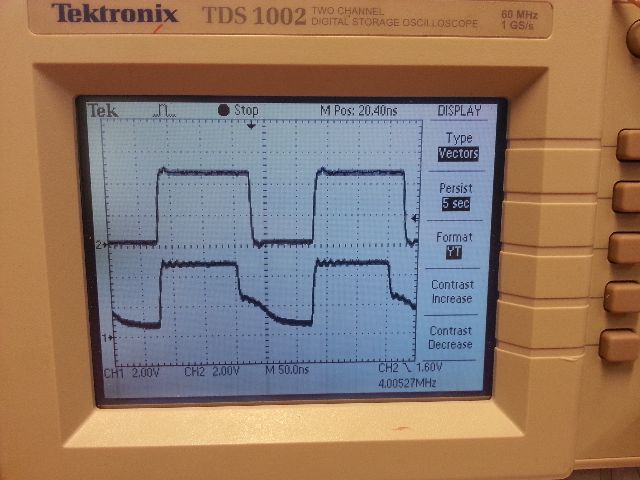

Ich habe hier eine recht einfache Schaltung bei der ich 2 digitale
Signale auf ein ODER Gater (74LVC1G32) gebe und den Ausgang dann auf
einen 3 fach Buffer vom Typ 74LVC3G34 gebe.
Die Versognungsspannungen jeder dieser beiden Bausteine ist mit
47nF//100nF//1uF verbunden. Die 3 Buffer sind parallel geschalten um
eine 50Ohm zu treiben. Die Versorgungsspannung beträgt 5V.
Leider ist das Ausgangssignal des ODER Gatters ein wenig merkwürdig. Ich
habe ein Screenshot vom Oszilloskop angehängt. Der obere Kanal zeigt das
Signal nach dem Buffer, die untere Kurve den Ausgang des ODER Gatters.
Ein Eingang des ODER Gatters ist auf Masse der andere hat ein 4MHz (50%
duty cycle, 5V) Signal welches ca. dem Ausgang des ODER Gatters
entspricht (jedoch ohne dem angehängten Schwanz). Ich frage mich wie das
Ausgangssignal am ODER Gatter zu Stande kommt.
Ist das ODER Gatter hier nicht in der Lage die 3 Eingänge des Buffers
auf LOW zu ziehen?
Reflexionen mag ich im Moment ausschließen, da der Anhang gleich bleibt
wenn ich z.B.: mit 1MHz oder 2MHz das Gatter füttere.
Leider ist es mir im Moment nicht möglich den Buffer auszulöten ohne
wahrscheinlich das Ganze zu zerstören. Bevor ich das mache, wollte ich
mal hören welche Tipps es hier gibt, was da los ist.
Danke,
Stefan
Sehr unschön.
>auf LOW zu ziehen?
Doch. Aber möglicherweise ist es teilweise defekt.
Die sehen anders aus. Möglicherweise hast du einen Kurzschluss oder
ähnliches zu einem anderen Signal.
@  Stefan S. (sar)
>habe jetzt das ODER Gatter getauscht und alles funktioniert. War wohl
>ein defektes Teil.
