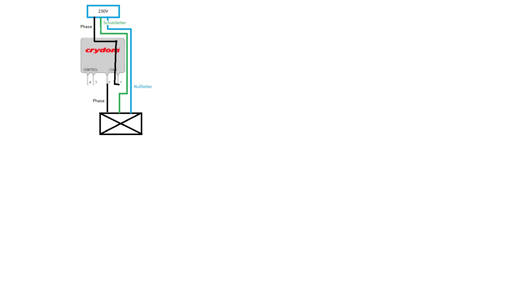

>wieso sollte ich etwa mit dem Nullleiter auch ins Relais miteinbeziehen
>oder wie? hilfe bitte

Thomas Berger schrieb:
> ja wie dann?
Genau so, wie Du es gezeichnet hast (sofern ich Deinen "Schaltplan"
richtig deute - bitte arbeite Dich dringendst in einen Schaltplaneditor
ein). Das Relais kommt in Reihe zum Verbraucher in die Phase.
Schutzleiter und Nullleiter werden 1:1 durchverbunden.
Beim Aufbau auf entsprechende Sicherheitsabstände achten - speziell auch
zwischen Ansteuerschaltung und Netzspannungsseite.
#3065502
Und ehe du fragst:
der Schutzleiter ist immer gelb/grün
und bei den anderen beiden Kabeln kannst du dich nicht drauf verlassen,
was denn jetzt Phase und was Nulleiter ist. Das ganze wird ja
schliesslich mit einem Schuko-Stecker in die Steckdose gesteckt und wie
rum deine Frau den einsteckt kannst du nicht bestimmen.
Hast du denn noch nie einen Schalter in ein Zuleitungskabel eingebaut?
Noch nie eine Glühbirnenfassung an die Kabel in einer neuen Wohnung
angeschlossen? Noch nie ein ausrangiertes Gerät aufgemacht um zu sehen,
wie die Elektrik im Inneren gemacht ist und wie der Ein/Aus Schalter
angeschlossen ist? Noch nie einen Schukostecker/bzw. Dose an ein
entsprechendes Kabel angeschraubt, um dir ein Verlängerungskabel in der
benötigten Länge zu machen?
