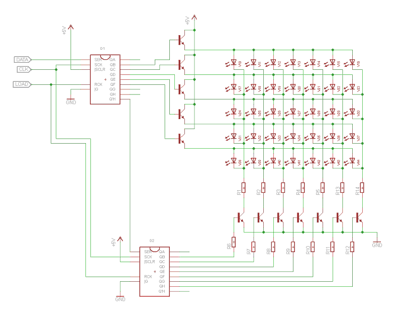

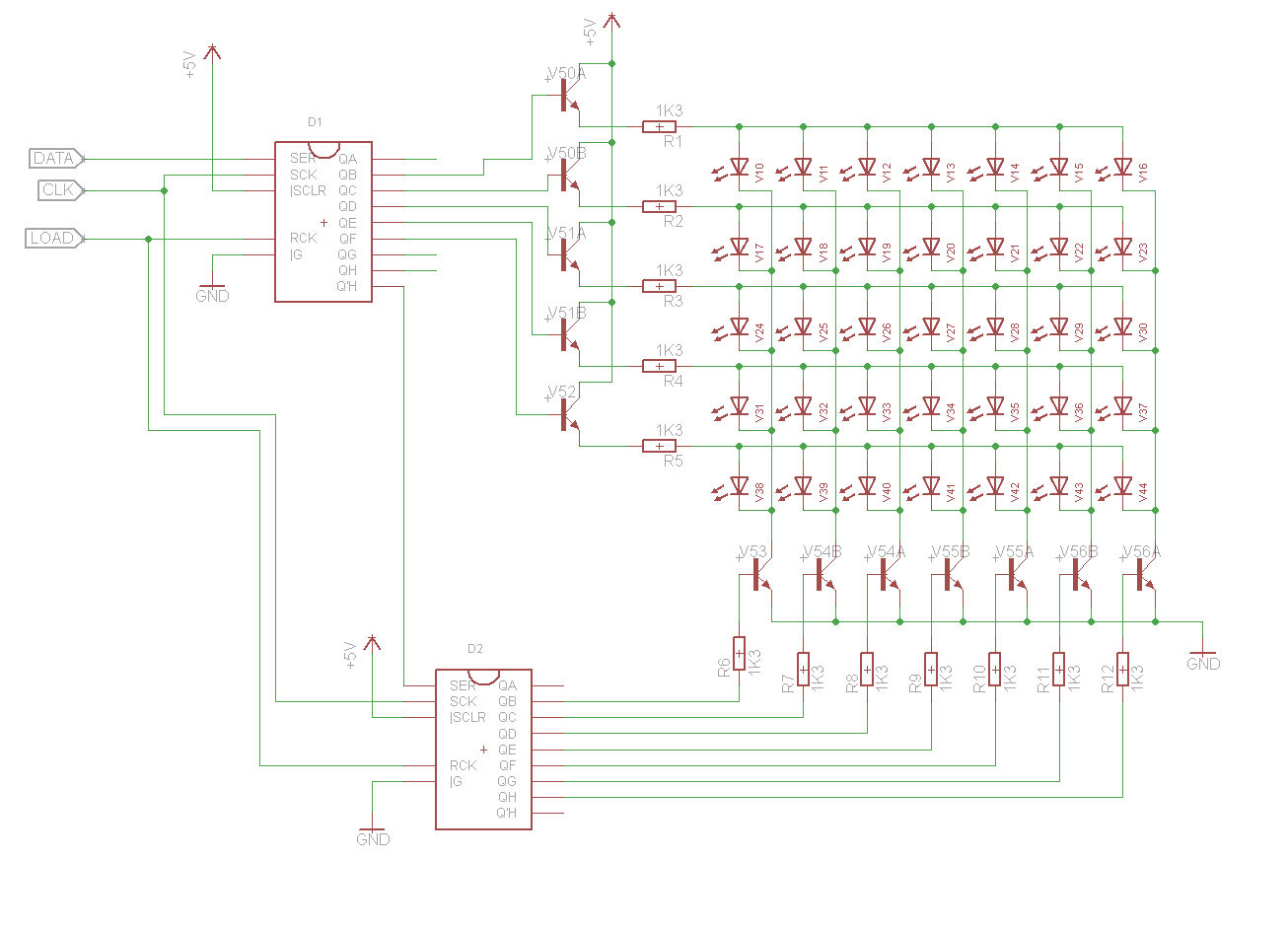

Hallo Zusammen,
ich haben ein 5x7 Dot Matrix nach folgendem Grundprinzip aufgebaut:
http://www.mikrocontroller.net/articles/LED-Matrix
Es sei gesagt: ich will eine zweistellige Ziffer anzeigen. Darum hab ich
mir gedacht, ich werde die Zeilen multiplexen.
Wenn ich des wie im Bild "schaltplan_fuer_mikrocontroller_alt" mache,
und die matrix über den Mikrocontroller ansteuer, sind die leuchten die
LEDs einer Zeile unterschiedlich hell.
Ich hab hier nochmal nachgelesen, hier werden die Spalten gemultiplext,
ebenso bei:
http://www.tacticalcode.de/2013/01/led-matrix-theoretische-planung.html/matrix_5x3_komplett
Ich hatte jetzt die Idee, einfach die 5 Widerstände, welche jetzt vor
der Zeile und damit vor je 8 LEDs sind, auszubauen und je einen neuen
nach jeder Spalte vor dem Kollektor des Transistors einzubauen. (siehe
Bild "schaltplan_fuer_mikrocontroller")
(Prinzip: Jeder Widerstand ist immer nur für eine LED Vorwiderstand und
nicht mehr für bis zu 7)
Ist des möglich? Mir kommt es komisch vor, die 5 Transistoren komplett
ohne Widerstände zu betreiben.
LG
Gast #3065424
Wenn Du wirklich Led-Vorwiderstäne von 1k3 verwendest, dann lass die
Zeilen-Transistoren ganz weg. Wenn Du dann noch die Logikpegel der
Spalten invertierst, so lass die Spaltentransistoren genauso weg.
#3065427
@  Johanna B. (berg)
Kann man machen, aber mit der richtigen Schaltung.
Logisch, denn hier muss man die Spalten multiplexen.
Kann man machen.
Ist aber so, es sind Kollektorschaltungen.
http://www.mikrocontroller.net/articles/Transistor#Kollektorschaltung_.28Emitterfolger.29
Nicht irre machen lassen von den Beispielen oder dem Link zum Elko.
Deine Schaltung ist korrekt.
Gast #3065438
Deine bisherige Schaltung geht halt Zeile für Zeile durch das Display
und schaltet in jeder Zeile genau die LEDs ein deren Spalten leuchten
sollen. Wenn du's andersrum haben willst musst du elektrisch gar nichts
ändern sondern bloss das Display um 90  Grad drehen.
Wenn du die Widerstände an die anderen Transistoren machst, musst du die
Stromverstärkung beachten: Die unteren Transistoren sind in
Emitterschaltung und brauchen ungefähr 1/20 des Schaltstromes als
Basisstrom, der Basisvorwiderstand muss dafür ausgelegt sein, der
Ausgang so viel liefern können. Die Transistoren ohne Basisvorwiderstand
arbeiten in Kollektorschaltung und verstärken ca. 100fach haben aber
höhere Verluste (ca. 1V).
OP (Firma: keiner) #3065505
Vielen Dank für die ganzen Antworten. Des mit den Bildern tut mir leid,
werde desnächstemal auf die richtige Reihenfolge achten.
Ich verwende keine 1,3 kOhm Widerstände stattdessen hab ich momentan -
während der Entwicklung der Software - 470 Ohm (vor LEDS), bzw. 270 Ohm
(vor Transistoren) drinnen.
Ich hab mir schon ausgerechnet, dass ich für die Vorwiderstände bei den
LEDs 120 Ohm benötige und bei den Widerständen vor den Transistor -
Basen hab ich an 270 Ohm.
