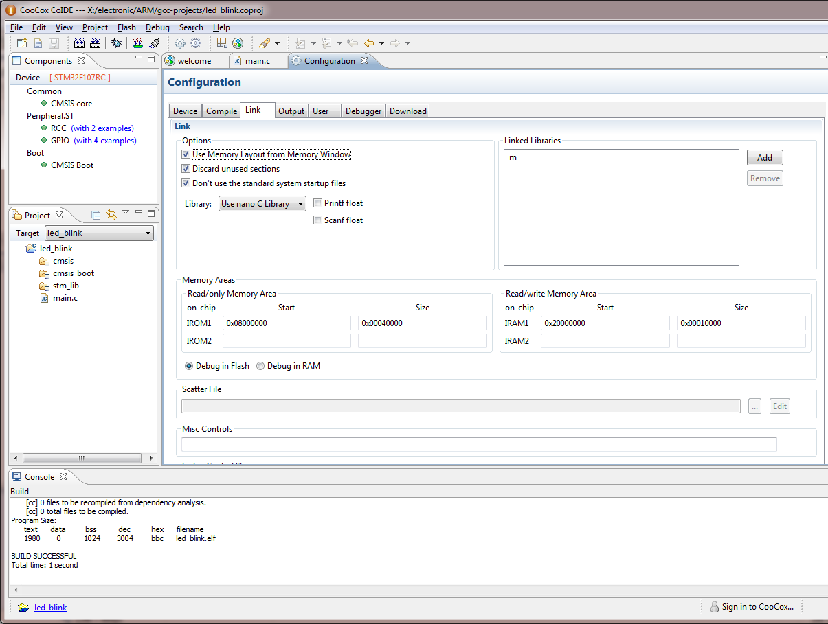

wie der Titel schon sagt, versuche ich eine LED zum Blinken zu bringen.
Leider blinkt da gar nichts.
Compiler/Linker/Flashen sieht gut aus, aber trotzdem blinkt nichts.
LED hängt an PB11 über 1k an GND.

Ich verwende die Coocox 1.7.0 IDE mit GCC 4.7 Toolchain (-O0).
Fehlt noch etwas an Initialisierung?
5x Stromversorgung und Abblockkondensatoren sind vorhanden. MC ist ein
STM32F107RC. Es ist ein Quarz mit 25Mhz un 2x22pf angeschlossen.
Flasher ist der ST-Link vom STM32F4-Discovery.

Die SysClock startet doch in startup_stm32f10x_cl.c, mein Verdacht ist,
dass der µC gar nicht läuft (geht dann das Flashen?)

von Pete K. (pete77)
Arrggh, es war noch die BOOT0 auf high. Nachdem ich BOOT0 auf low
gesetzt habe, rennt der Eumel los...
Und der Debugger funktioniert auch :-)
Besten Dank für die Hilfe!!!
