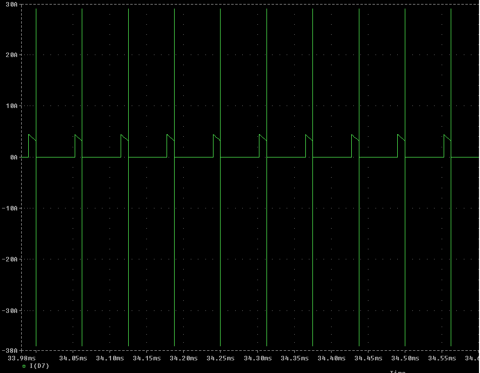

Hallo!
Eine Kurze Frage zum Aufwärtswandler:
Ich habe mit PSpice einen Aufwärtswanlder simuliert. Die Strom und
Spannungsverläufe stimmen eigentlich mit denen aus der Literatur ganz
gut zusammen, jedoch macht mir der Stromverlauf der Diode etwas
Probleme. Im Anhang findet ihr eine Abbildung des Diodenstroms. Verlauf
passt, jedoch kann ich mit den extrem hohen Ausschlägen nichts anfangen.
Meine Vermutung ist ja, dass das ganze etwas mit der Kapazität der Diode
zu tun hat. Meine beiden Fragen sind jetzt:
Kommen die Ausschläge von der Diode?
Was kann man dagegen machen?
Beste Grüße und vielen Dank
Hans
Gast #3065844
Ziemlich sicher. Verwende mal realistische Flankenanstiegszeiten in der
Ansteuerquelle. Und bei so einem Problem postet man in jedem Fall eine
Schaltung!
