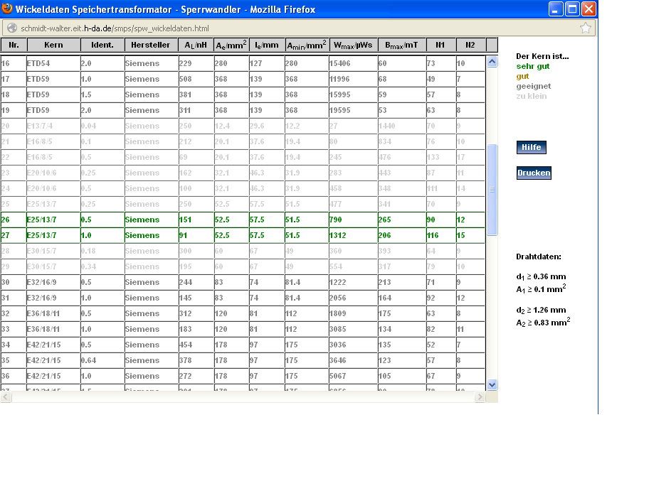

Zum Betrieb an der Lückgrenze habe ich folgende Daten berechnet und in
das Tool eingegeben:
Ue_min= 155.56V, Ue_max= 353.56, Ue für Berechnung= 325V
Ua= 24V, Ia= 2.5A, f= 100kHz, L1= 1.214 mH, N1/N2= 8
Bei den Wickeldaten spuckt mir dann das Programm bei Nummer 26 den Kern
E25/13/7 aus, welcher für die Anwendung gut geeignet ist:
http://www.epcos.com/inf/80/db/fer_07/e_25_13_7.pdf
Außerdem schlägt mir das Tool eine primäre Windungszahl von 90 und eine
sekundäre Windungszahl von 12 mit den dazu passenden Mindestwerten für
die Drahtdurchmesser aus.

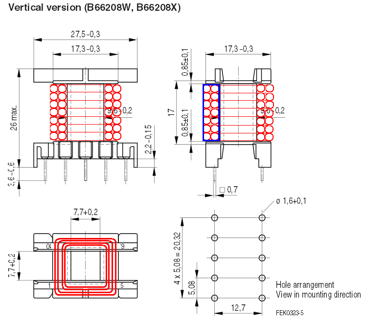

Hier ist das Datenblatt des Kerns:
Ich möchte den Kern mit Luftspalt g=0.5mm, also AL=151nH nehmen.
Deswegen ist die Wickelraumbreite meiner Meinung nach 8.7mm-0.5mm=
8.2mm.

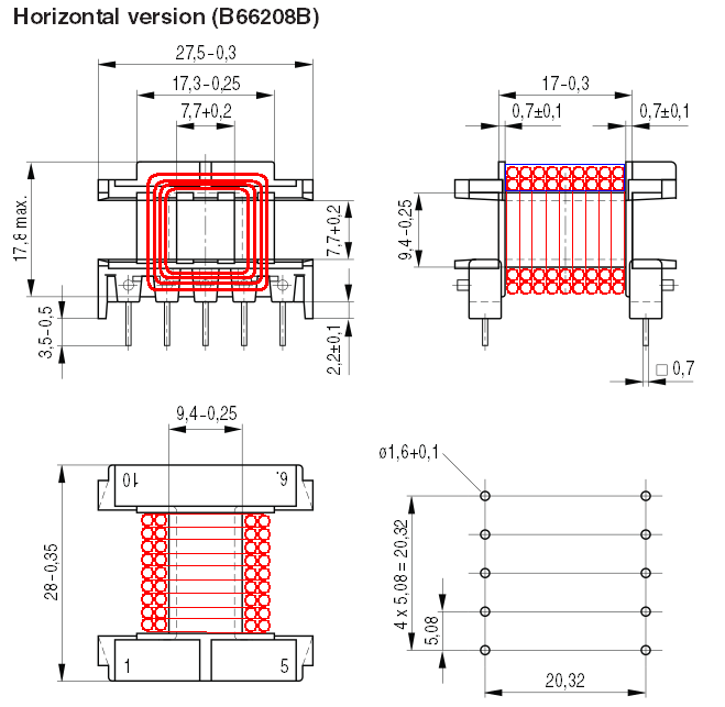

von Matthias L. (Gast)
>Zuerst schreibst du, dass mein
>Kern 8.2mm Wickelraumbreite hat und unten schreibst du dann dass er es
>nicht hat. Was stimmt jetzt?
Die 8,2mm hast Du im ersten Post eingebracht. Ich habe diese erst so
hingenommen und dann später im DB versucht, diese zu finden.
Ok. So wie in Zeile26 vorgeschlagen. Egal ob Du horizonal oder vertikal
als Bauform wählst, dieWickelraumbreite beträgt in beiden Fällen etwas
mehr als 15mm. Die verfügbare Höhe beträgt etwa 3.9mm.
Primär könntest Du 0,3mm durchmessenden Draht nehmen. Pro Lage kommst Du
so auf ca. 43Windungen. Macht für die geforderten 94 etwas mehr als zwei
Lagen.
Ich würde dann eine kleine Lage Teflonband draufwickeln, zur
"Begradigung". Danach kannst Du auf den Rest der dritten Lage mit
demselben Draht die Hilfswicklung drauftun.
Jetzt ein paar Lagen Teflonband und Tesafilm zur Isolation.
Dann sekundär würde ich Kupferlackdraht mit 0,7mm Durchmesser nehmen.
Ich würde zwei Drähte parallel wickeln. Auf die Breite von 15mm sollten
diese 2x 10Windungen gerade reinpassen. An den Anschlüssen, bzw. auf der
Platine werden die dann parallel geschaltet. Jede Wicklung hat etwa
0.38mm^2 Fläche und trägt den halben Strom.
Ich weiss, oben sagte ich mehr als 0,3mm Durchmesser macht keinen Sinn,
aber die inneren Teile sind ja nur schlechter leitend für AC.
So wie beschrieben würde ich den PRototypen wickeln und testen.

Wie kommst du auf 94 Windungen? Ich möchte 90 Windungen auf der
Primärseite haben (siehe Screenshot Nr.26).
>Kannst du mir bitte erklären, wo du diese Information ...
>.. Werden die Wicklungen nicht um die 7.5mm Breite
>Mittelachse des Kerns gewickelt?
Ich habe die Wicklungen mal in das von Dir gepostete DB eingemalt. Das
blaue Rechteck soll den Wickelraum darstellen.
horizontal:
 17 -2x0,7   = 15,6mm
(17,8-9,4)/2 =  4,2mm
vertikal:
 17 -2x0,85  = 15,3mm
(17,3-9,6)/2 =  3,8mm
Sorry. 90Windungen sind korrekt.
Danke. Die Bilder sind echt goldwert. Ich habe irgendwie immer nur im
Datenblatt auf das erste Bild mit dem Luftspalt geschaut, weil ich
dachte, dass man um diesen innenliegenden Kern wickelt.
Ich habe jetzt mal mit horizontal und vertikal durchgerechnet.
Mein bestes Ergebnis:
vertikale Ausrichtung des Kerns, mit folgendem Wicklungsaufbau:
Primärseite: N=90, d=0.4mm
             1 Lage: 15.3mm/0.4mm= 38.25= 38 Windungen pro Lage
             90/38= 2.38 => 3 Lagen (auf 3. Lage 14 Windungen)
Hilfswicklung: N=90, d=0.4mm
             1 Lage mit 6 Windungen
             6*0.4mm= 2.4mm (auf gleiche Lage wie 3. Lage von
             Primärwicklung gewickelt => 2.4mm + 14*0.4mm=8mm
             => Lage ist ungefähr halbvoll
Sekundärwicklung: N=12, d=0.63mm (2 drähte mit diesem Durchmesser
parallel)
                  15.3/(2*0.63)= 12.14mm = 12 Windungen
                  => Lage  komplett
Wie findest du diesen Aufbau?
Mir fällt leider keine bessere Lösung für die dritte Lage ein. Dir?
Denkst du, dass es realistisch ist, die 12 Windungen der
Sekundärwicklung reinzubekommen, obwohl nur gut ein zehntel Millimeter
mehr Platz ist als die Wicklungen schon benötigen?
Das Schmitt-Walther Programm empfiehlt einen Drahtdurchmesser >=1.26mm,
welcher vermutlich für nur einen Draht mit einem Isolierlack ausgelegt
ist. Denkst du, dass ich durch den Aufbau mit zwei Drähten trotz
doppeltem Isolierlack genügend Querschnittsfläche spendiere?
Prinzipiell nix einzuwenden. Aus Erfahrung empfehle ich aber, etwas
grosszügig zu rechnen.
Das Programm da rechnet stur Effektivstrom durch sinnvolle Stromdichte
und gibt dir das als Durchmesser aus. Aber die Stromdichte von 3A/mm²
ist ebenfalls ein Richtwert und kann ja (im Rahmen) variiert werden. Es
reultiert dann halt ein einer etwas grösseren Erwärmung..
Es werden 0,83mm² Querschnitt für die Sekundärwicklung empfohlen.
Meine beiden 0,5mm Drähte bringen es auf 0,77mm². Also knapp weniger.
Die Stromdichte wäre somit bei 108% des Richtwertes (3,2A). Ich sehe
darin kein Problem. Zjmal ist die Sekundärwicklung "oben" drauf. Sie ist
also besser gekühlt als die innenliegende Primärwicklung.

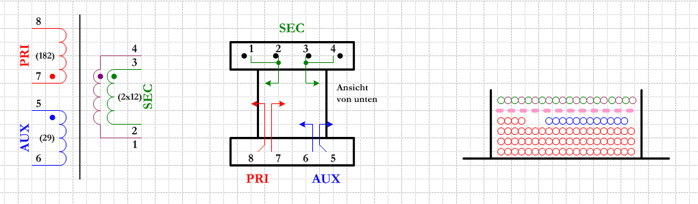

PS: Im Anhang der Aufbau von meinem Sperrwandlertrafo
