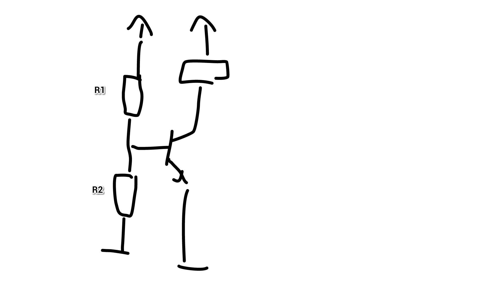

2 Widerstände und npn Transistor, benötigt keine extra Spannungversorgung und keine ref. Spannung wie der Komparator.

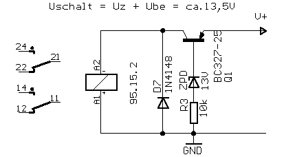

da sollte noch ein widerstand 10k zwischen B E
#3065962
nee nee nee dat muss so funktionuckeln man beachte 'PNP - Transe ' da fließt der Strom aus der Basis raus ..... mfg
Zuerst mal sorry für mein vermurgstes Bild, sitz grad am tablet und bin zu faul Rechner anzuschalten. R1 und R2 so dimensionieren das bei 10-11v an R2 Ube anliegt und R1 klein genug wählen das du ein ausreichenden Basisstrom zum schalten des Relais hast. Ich geh mal davon aus das du Spannungsteiler ausrechnen kannst und weist wie du den Basisstrom ausrechnest. Falls nicht dann sag mir welchen Transistor du gerne hättest und wieviel Strom dein Relais braucht, dann rechne ichs kurz aus.
#3065975
richtig! hier gehts um den Reststrom der ZD, der könnte den Transistor bei hoher Verstärkung schon zum leiten bewegen. Das Relais braucht nur 17mA Der zusätzliche BE Widerstand sperrt der pnp sauber gruß Thomas
Pastor Braune Kann ich da diesen Transistor nehmen? http://www.conrad.de/ce/de/product/155810/Bipolar-Standard-Leistungstransistor-BC327-25-PNP-Gehaeuseart-TO-92-IC-1-A-Emitter-Sperrspannung-UCEO-45-V R3 ist 10kohm Z-Diode 9.6 Volt (egal welche?) Warum die 2te Diode? Dann schaltet mein Relais ab wie viel Volt? Danke
Zweite diode ist Freilaufdiode. Beim transistor kommts drauf an, ob du die Schaltung mit npn oder die mit PNP bauen willst.
#3065989
Den Tr. kannste nehmen . Z-Diode ZPD 9,1V oder 10V /0,5W - 1,3W schalten tut das dann bei 9,1 + 0,6 = 9,7Volt oder ( 10+06= 10,6Volt) Die ander Diode (1n4148) ist als Freilaufdiode parallel zum Relais und unterdrückt Induktionspannung beim Abschalten desselben. viel erfolg

Viele Wege führen nach Rom ..(der Papst hat ja gerade abgedankt) aber ich glaube diese ach so genauen Lösungen helfen ihm ja nicht wirklich weiter - die Lösung mit PNP+Z-Diode ist für den angestrebten Zweck hinreichend genau und sehr Preiswert und auch für jemanden der keine Erfahrung mit der Materie hat noch halbwegs nachbausicher. mfg Einfach Genial,genial einfach :-)
Wobei es auch mit einem NPN ginge und der 10k Widerstand viel zu
hochohmig ist, 1k ist Maximum, den 10k kann man dann wie empfohlen von
Emitter zur Basis des Transistors schalten.
