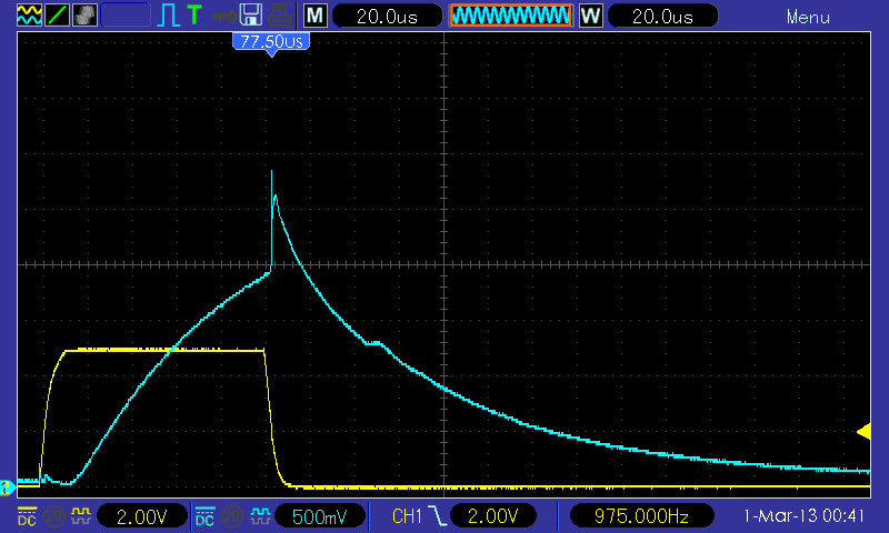

ich versuche mich gerade an einem RGB Moodlight mit Touchkontrolle.
Dabei handelt es sich um ein Glaskugel (ähnlich dieser Ikea Tischleuchte
(http://www.ikea.com/de/de/catalog/products/80096372/)).
Jedenfalls möchte ich das Touchinterface per Infrarot umsetzen. Das
Kugel ist aber relativ "groß" und matt, dementsprechend hart tue ich mir
mit dem Ganzen. Im "Nahbereich" (wenige Zentimeter) fällt der Effekt
viel (!) deutlicher aus.

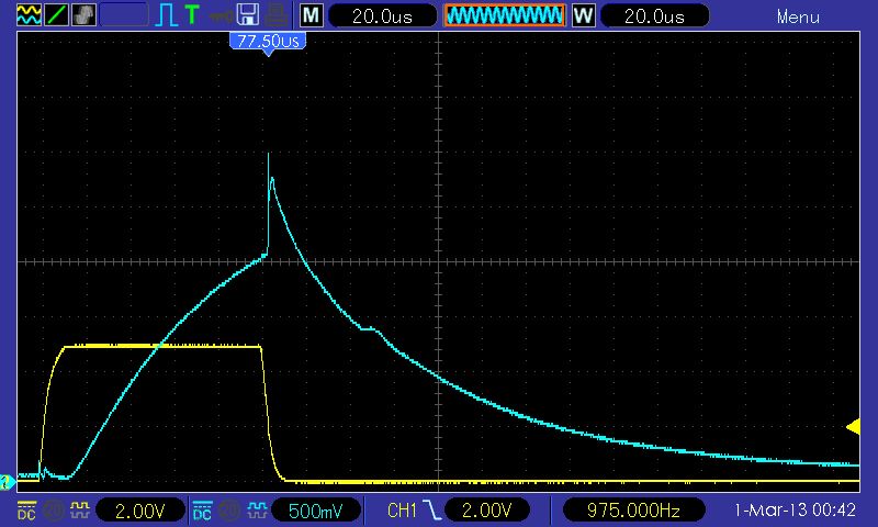

Leider bin ich was die Auswertung von analogen Signalen ausgeht absolut
unerfahren bzw. unbeholfen. Ich habe jetzt ein wenig herumexperimentiert
und dabei sind die Aufnahmen im Anhang entstanden.
Kanal 1 (gelb) ist dabei der Puls der Infrarot LED. Kanal 2 (blau)
stellt den Pegel an einem Phototransitor dar.
Das eine (normal.gif) stellt den Normalzustand dar, das zweite
(touched.gif) den Zustand, wenn man die Kugel mit der Hand berührt. Wie
man sieht ist der Effekt relativ klein. Die Spitze verschiebt sich im
angefassten Zustand um etwa 100 mV nach oben. Das ist halt nicht
unbedingt viel. Andererseits ist es relativ unempfindlich gegen
Umgebungslicht, da ich die Infrarot LED ja pulse. Ich schicke momentan
etwa 200 mA durch die LED. Laut Datenblatt sind bei einem Dutycycle von
1 % bis zu 1 A möglich. Ich werde natürlich noch testen inwiefern es
dadurch besser wird. Allerdings möchte die Bauteile ich nicht unbedingt
am Limit betreiben.
Jetzt würde ich gerne fragen, ob und wie ich das Ganze aufbereiten kann,
um es mit einem Mikrocontroller auszuwerten?
Habt ihr Ideen, Vorschläge bzw. entsprechende Stichwörter?
Vielen Dank!

Inwiefern verwirrend? Der Pegel am Foto-Transistor ist mein "Touch
Signal", welches ich im Mikrocontroller auswerten will, um daraus in
Software einen "Touched" bzw. "Untouched" Zustand herzuleiten.
Beleuchtet wird der Infrarot-Fototransistor von den Reflektionen einer
Infrarot-LED. Das ist aber so "üblich" bzw. wird in dieser Form öfter so
umgesetzt.
Mein Problem ist halt, dass der Effekt durch die Eigenschaften des
Glases sowie den großen Radius der Kugel, relativ schwach ausfällt und
ich mir nicht sicher bin, wie ich am besten vorgehen sollte ...

Ich dachte halt daran das Signal per Operationsverstärker oder ähnlichem
aufzubereiten.
Ansonsten würden sich ja 100 mV durchaus auch mit dem Mikrocontroller
messen. Da kommt es dann halt aufs Timing an. Das muss ich ggf. einfach
mal ausprobieren. Ich habe halt nur darauf gehofft durch eine (clevere)
Schaltung mir das Leben einfacher zu machen ;).
