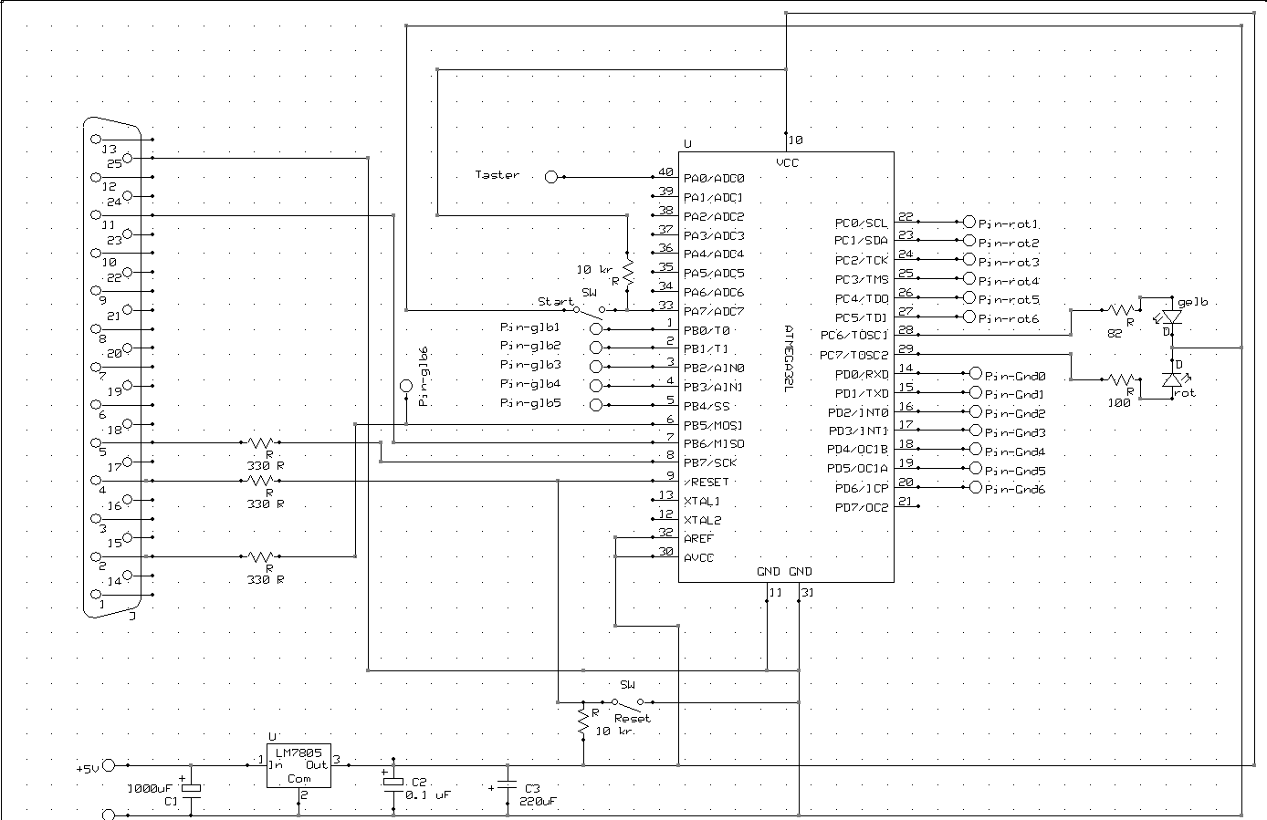

erstmal im Vorraus danke das Sie versuchen mir zu helfen.
Nun zu meinem Problem: Ich habe einen Taster über den Port PA7/ADC7 an
den Atmega32L angeschlossen. Nun möchte ich, auf meiner Platine eine Led
zu testzwecken laufenlassen. Das Problem ist allerdings die Umsetzung in
Bascom.
Ich möchte z.b. wenn ich den Taster drücke, das danach die Led an Pin
PC6 angeht. Es ist nur ein Taster an den ADC angeschlossen.

Hallo, vielen Dank ersteinmal für Ihre hilfe.
Leider funktioniert es noch nicht. Da die gewünschte Led immer noch
nicht eingeschaltet wird. Nur wenn der Atmega32l einmal an den Strom
angeschlossen wird leuchtet sie kurz auf. Ist eventuell der Wert 500

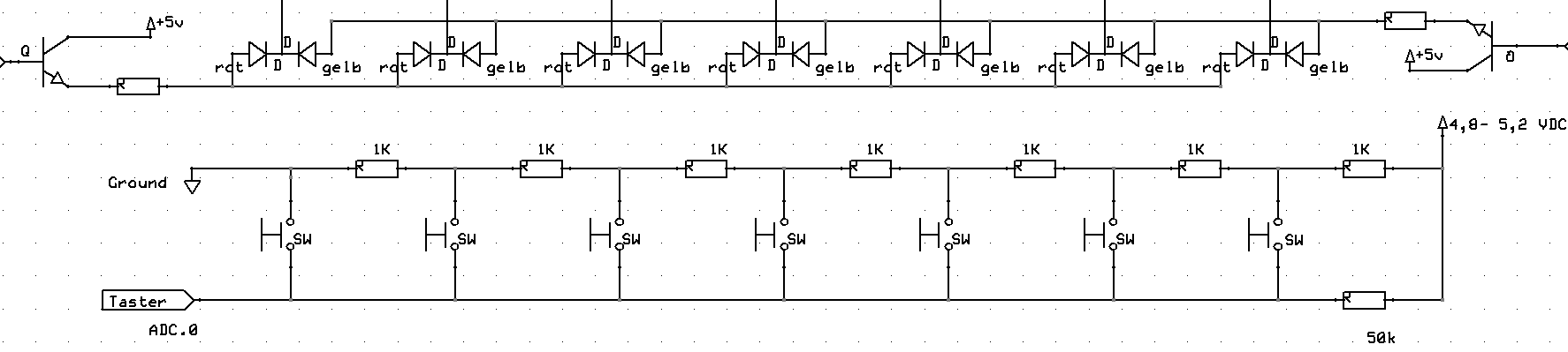

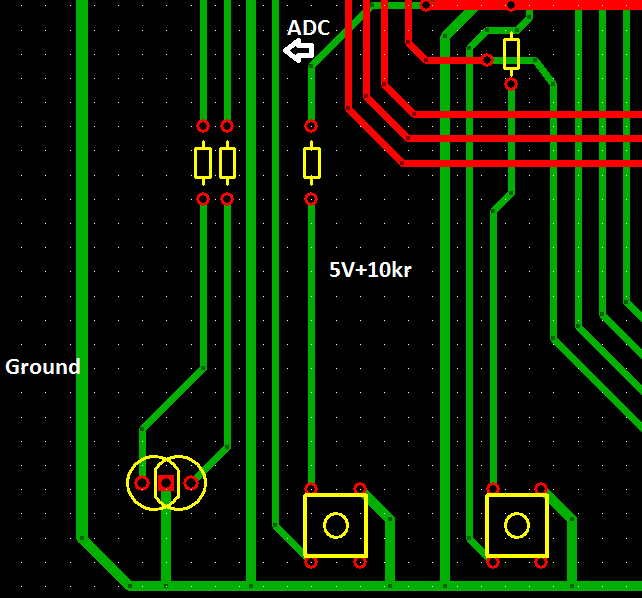

falsch? Der Stromverlauf ist ja so: Eine Leitung vom ADC zum Taster und
eine 5Volt Spannung die mit einem 10 Kilo-Ohm Widerstand nahezu
neutralisiert wird. Wenn der Taster gedrückt wird, dann ist er mit dem
Ground verbunden.

neutralisiert?????
Schaltplan!!! als Bild!

Das Problem ist jetzt X auszurechnen.
Mein Netzteil hat 9V und  400mA
Spannungsregler: µA 7805 :: Spannungsregler 1,5A positiv, TO-220 bei
Ausgangsspannung: 4,8…5,2 VDC
Reichelt.de
Muss ich jetzt um X auszurechnen die am ADC Pin anliegende Spannung mal
die Versorgungsspannung (4,8 - 5,2) rechnen und das dann durch 1024
teilen?
Vielen Dank für eine Antwort.
