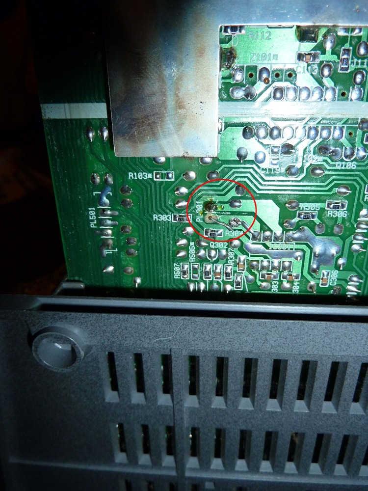

Hallo
bei meinem kleinen schönen Röhrenfernseher geht der Ton nicht mehr darum
hab ich ihn mal aufgeschraubt, und siehe da ein Kabel ist ab.
Wo genau muss ich das jetzt Anlöten ?
Und wie ist das mit dem Staub, kann der Tv dadurch kaputt gehen ?
Gast #3066306
Die eingedepschte Lötstelle rechts vom durchstehenden Bauteilhaxen. Da
gehört der wieder dran. Irgendwer hat da recht offensichtlich schon mal
seine inkompetenten Hände in der Kiste versenkt.
Und zum Thema Staub: Abstauben mit nem Pinsel schadet nicht.
Gast #3067155
Udo Schmitt schrieb:
> Die Frage ist aber, warum ist der Draht ab?
Kalte Lötstelle.
> Wurde die Kiste umgestellt und hart angestoßen?
Da reicht etwas Spannung (nicht in Volt) auf dem Draht.
> Oder wurde das Bauteil zu dem der Draht gehört zu warm und das Teil hat
> sich ausgelötet?
Es hat sich aus dem Presslot gelöst. Ein klarer Fall von geplanter
Obsoleszenz ;-).
