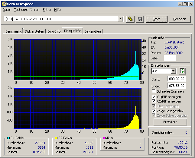

Ja, davon habe ich auch noch welche. Manche gehen nicht mehr, manche
noch teilweise. Wurde damals mit einem Audio-CD-Recorder aufgenommen.
Aber unabhängig von der Marke ist bei allen CD-Rs der Bereich der
letzten Titel fehlerhaft. Bsp. bei 22 titeln ab 17 defekt. Obwohl immer
dunkel gelagert und keine Fingerabdrücke.
Deshalb bin ich skeptisch mit CDs.

von mhh (Gast)
Die Randversiegelung scheint zu fehlen oder fehlerhaft. (Tevion (damals
in CB hochgelobt) hatte nicht mal eine Schutzlackschicht.)
Das "unabhängig von der Marke" ist allerdings seltsam.
Für eine gute CD wirst Du mit 50-60 Cent rechnen müssen. Der Brenner
sollte etwas älter und nicht von Samsung sein. Auf DVD ist auch ok, wenn
man von TY die TYG02 oder Verbatim Made in Taiwan nimmt. BR wäre mir zu
unsicher bzgl. der Haltbarkeit.

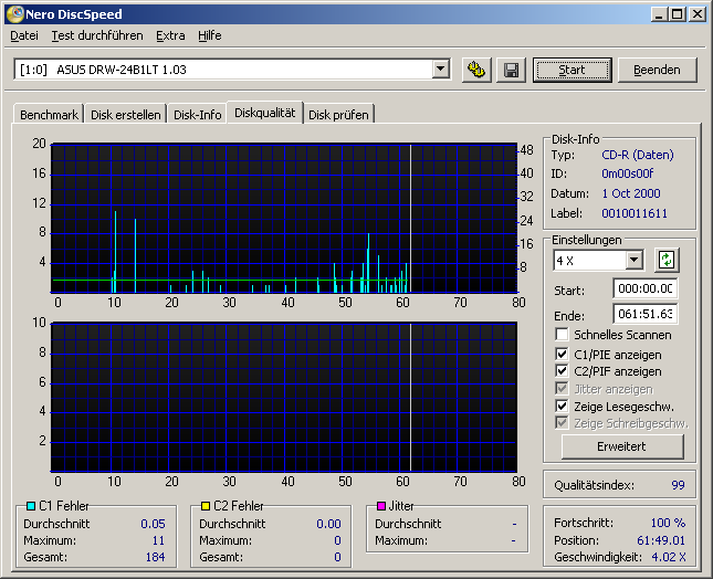

Eine einzige Ausnahme gibt es aber. Ehemalige BASF Rohlinge mit
spezieller Beschichtung laufen noch immer fehlerfrei.
