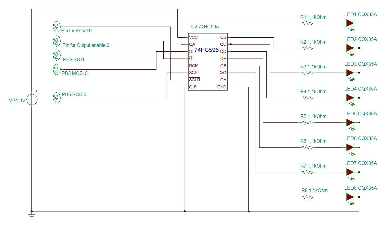

Hallo alle,
und zwar möchte ich 8 LEDs mit Hilfe eines ATmega und eines
Schieberegisters zum leuchten bringen. Und zwar habe ich vor sequenziell
in das Schieberegister rein zuschreiben und dann alles parallel ausgeben
zu lassen. Sobald aber alle Daten drin sind, soll nichts mehr weiter
geschoben werden.
Nun stellt sich mir die Frage, ob ich das ganze nicht einfach indem ich
die PWM missbrauche machen kann, also indem ich an den Takteingang des
Schieberegisters ein PWM lege und dann einfach dafür sorge, dass keine
steigende Taktflanke mehr kommt nachdem ich fertig durchgeschoben habe.
Oder ob es da eine noch einfachere Möglichkeit gibt.
Die weitere Frage wäre, ob mein Schaltung sonst vom Prinzip her
funktionieren würde, wenn ich da 8 Low Current LEDs am Schieberegister
habe.
Als Schieberegister möchte ich übrigens ein 74HC164 verwenden.

Vielen Dank für die Empfehlung des anderen Schieberegisters und SPI. Hab
das ganze nochmal überarbeitet. Aber ist es denn damit möglich,
sozusagen das weiterschieben zu stoppen? Denn nur den Output zu
aktivieren oder nicht, hilft mir ja erstmal nicht sonderlich viel oder?
Könntet ihr das bitte genauer erklären?
Ich möchte es ja so haben, dass am Ausgang des Mikrocontrollers die
Daten nur einmal sequenziell angelegen haben müssen und dann bis neue
Daten kommen diese im Schieberegister bleiben und das dann die LEDs
betreibt.
So, da ich vorhin natürlich den Schaltplan vergessen hatte, kommt der
jetzt hier noch.

Warum sollte sich an den Ausgängen vom 74HC595 an den Daten etwas
ändern, wenn er keine Clock-Impulse bekommt.

Wozu willst du was stoppen? Da sist doch viel komplizierter als einfach
die 8 Datenbits nacheinenander mit 8 Clock-Pulsen rauszutakten!
Machs doch nicht so kompliziert und vergiss die PWM. PWM bringt dich
hier nicht weiter. Es ist doch völlig pervers, ein simples
Pin_Low-Pin_High-Pin_Low mit einer PWM realisieren zu wollen, nur weil
der PWM Modus des Timers einen Pin toggeln kann. Du wirst doch wohl noch
händisch einen Pin umschalten können! Oder den SPI benutzen - der ist
genau dafür vorgesehen.

Was willst du jetz eigentlich?
PWM hat was mit Dimmen zu tun, also die Helligkeit der LEDs ändern.
Und nichts mit Schieberegister soll stehen bleiben.
Wenn nur 8 bit rein sollen und dann bleibt der Zustand statisch, dann
legste eben kein Clock Signal mehr an.
Das macht die SPI Hardware des AVR schon von alleine.
Nen 8 bit Wert ins SPDR schreiben und der AVR gibt 8 Takte mit den Daten
auf MOSI aus, dann ist Ruhe auf der Taktleitung un die Ausgänge des
Schiebers bleiben gleich.
