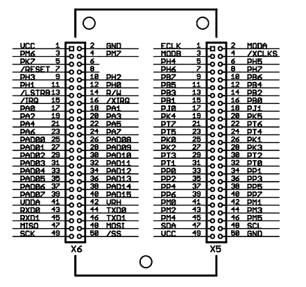

ich bin dabei ein Daughterboard für ein CardS12 EVB zu designen.
Ich müchte das CardS12-Board mit den beiden Pfostensteckerleisten (siehe
Bild)auf das Daughterboard stecken. Eventuell auch anders herum.
Ich meine mal so ein Pfostensteckeradapter oder ähnliches gesehen zu
haben, mit dem man einfach zwei Boards verbinden kann.
Sozusagen elektrische und mechanische verbindung in einem!!!
Leider finde ich nix in den zahlreichen Online Shops (Farnell & Co)
Hat einer nen Tipp ???

Ich würde da normale Stiftleisten / Buchsenleisten nehmen.
Bei 2 x 2 x 25 Polen sind die mechanischen Kräfte schon recht groß, oder
reicht das Dir nicht?
Die Stiftleisten gibt es in verschiedenen Längen. Lang: z.B. Reichelt
STAPELLEISTE. Gut sortiert ist auch http://www.fischerelektronik.de.
