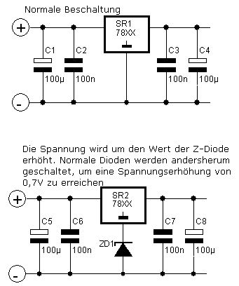

Gast #3067366
Hallo
Ich danke euch für eure Infos ?.
Ich habe diesen Schaltplan hier im Forum gefunden.
Wenn ich nun bei Reichelt schaue finde ich nur Folienkondensatoren mit
den Werten 2.2 uF oder 1uF.
Liegt das an Reichelt oder sind diese Werte für Keramik-Kondensatoren
einfach nicht üblich.
Kann man den die Folienkondensatoren auch benutzen anstelle der
Keramik-Kondensatoren ?
Wo liegt der unterschied zwischen Folie und Keramik in der Anwendung
Gast #3067376
Ja.
Folie ist größer, teurer, und im Audio-Bereich besser. Im HF-Bereich
wird Keramik bevorzugt.

Gast #3068662
Das Beispielnetzteil scheint mir so, als wäre es von einem Metzger
dimensioniert worden. Sie wissen schon: Darf's auch ein bissel mehr
sein?
9V Wechselspannung für 5V sind ja ok.
Den Gleich-Riecht-Er mit 380V wird so schnell keiner riechen.
Die 4700µ sind für manchen Audio-Verstärker ausreichend und dürften die
Eingangssicherung ordentlich auf trapp halten.
Die (Kontroll-)LED's dürften sich "blendend" machen. Oder sollten sie
die Nutzlast darstellen?
