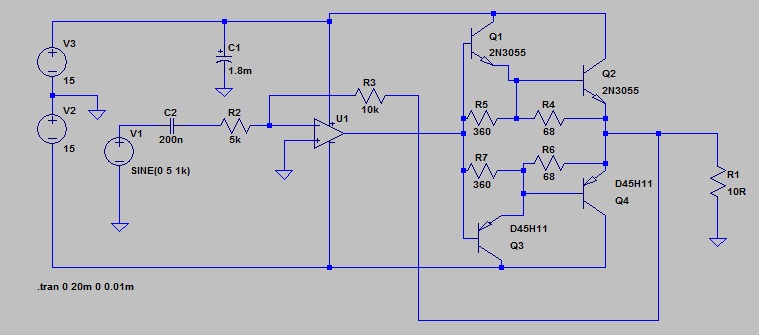

Sehr geehrte Forengemeinde,
als kleines Abschlussprojekt unserer Laborübung des 4ten
Bachelorsemester soll ich einen NF Signal Verstärker bauen der ein 1kHz
Sinus Signal mit ca 4V peak-to peak aus einem Funktionsgenerator auf ca
2A verstärkt. Spannung soll gleich bleiben deswegen hab ich nur einen
OPV vorgeschalten und die Verstärkung auf 2 eingestellt. Dahinter ist
meine Darlington Stufe aus einem P44,P45 Transistorpaar. In LTSpice
funktioniert die Schaltung in der Simulation je nach Lastwiderstand
genau wie sie soll, fertig aufgebaut jedoch ist das Sinussignal am
Ausgang bei anschließen eines 12Ohm Leistungswiderstandes total
verzerrt, des weiteren werden nicht beide Transistoren also NPN und PNP
gleich ausgesteuert auf einem Kanal am Netzteil steigt der Strom immer
weiter auf über 1A hingegen am anderen Kanal gerade mal die 15mA wie bei
Leerlauf entnommen werden.
Bin noch ein ziemlicher Anfänger, vl kann mir jemand einen Tipp geben um
was ich die Schaltung noch ergänzen muss damit die Sache auch praktisch
funktioniert. Wäre echt froh wenn mir jemand ein wenig weiterhelfen
würde da das ganze bald fertig sein sollte.
LG und Danke im Voraus .
Nimm für Q1 und Q3 Transistoren mit höherer Stromverstärkung.
Mach den C2 deutlich größer. Bei 1kHz hat der eine Impedanz von 800 Ohm.
Was ist das für ein OP?
Die R4..8 könntest du genausogut weglassen...
Robert Scholz schrieb:
> auf einem Kanal am Netzteil steigt der Strom immer weiter auf über 1A
> hingegen am anderen Kanal gerade mal die 15mA wie bei Leerlauf entnommen
> werden.
Kanal? Was ist ein Kanal?
Lügst du dir da was in die Tasche? Wenn du die gleiche Amplitude
willst, dann muss die Spannungsverstärkung doch genau 1 sein.
Sieh dir mal das Kapitel "Ruhestrom in der AB-Endstufe" zusammen mit dem
Kapitel "Stromgegenkopplung mit einem Emitterwiderstand" nochmal an.

Vielen Dank für die Antwort. Den C2 hab ich derweilen noch gar nicht in
der real aufgebauten Schaltung. Mit der Verstärkung hast du nat.
recht...
Q1 und Q2 also den P44 und P45 links austauschen, kann ich die anderen 2
beim Ausgang drinnen lassen?
LG
L165 o.ä.
von Robert S. (8051_fan)
dank an dich also du meinst von haus aus einen opv zu wählen der mehr
ausgangsstrom liefert würde helfen ?

Der TDA2030 ist billiger und dürfte an dieser Stelle auch reichen.

derweilen ist ein tl081cp als opv eingelötet... hab mir aber eben einen
l165 bestellt.

Hallo Robert,
warum schaltest Du zwei 2N3055 hintereinander? Eigentlich nimmt man
einen BDxxx an erster Stelle und danach ein Arbeitspferd wie den 2N3055
an zweiter Stelle. Der 2N3055 hat eine deutlich geringere
Stromverstärkung als ein BDxxx. Bei 2A und einer Stromverstärkung von 20
braucht der erste Transistor nur noch 0,1A zuliefern. Die BDxxx haben
eine Stromverstärkung von >> 100. Also müsste der OP dann nur noch 1mA
liefern. Ferner sollte man dem Arbeitspferd einen Emitterwiderstand
spendieren. Damit erhöhst Du nebenbei den Eingangswiderstand der
Darlingtonstufe. Der Emitterwiderstand wird um die Stromverstärkung
multipliziert an der Basis sichtbar.
Die würde ich so lassen. Ist besser für den Klirrfaktor.
Ich würde jedenfalls noch etwas für den Ruhestrom versehen. Jetzt dürfte
er sogar 0 mA betragen Dies ist für den Klirrfaktor gar nicht gut.
Wenn es noch etwas komfortabler sein darf, eine Strombegrenzung wäre
auch sinnvoll. Dazu braucht man ebenfalls den Emitterwiderstand.
Kennst Du eigentlich Tietze/Schenk?
Gruss Klaus.
Hast Du schon mal die Stromverstärkung dieser Transistoren gemessen?

Bekommt Deine Schaltung nicht bei jedem Null-Durchgang einen
schrecklichen Schluck-Auf?
Wer hat Dich denn bei der Auswahl der Endstufentransistorn beraten.
Damals, als Fett noch mit "U" geschrieben wurde, haben wird die Dinger
(2N3055) auch durch die Gegend geworfen. Aber heute - muss man da nicht
einen Antikenzuschlag zahlen?
Zugegeben, wenn Du es schaffst den richtig anzusteuern, ist der bei
seiner erlaubten, maximalen Verlustleistung (>100W)  nicht kaputt zu
bekommen.
Hast Du eine besondere Affinität zur positiven Spannung, oder warum
bekommt der negative Zweig keinen C1.
