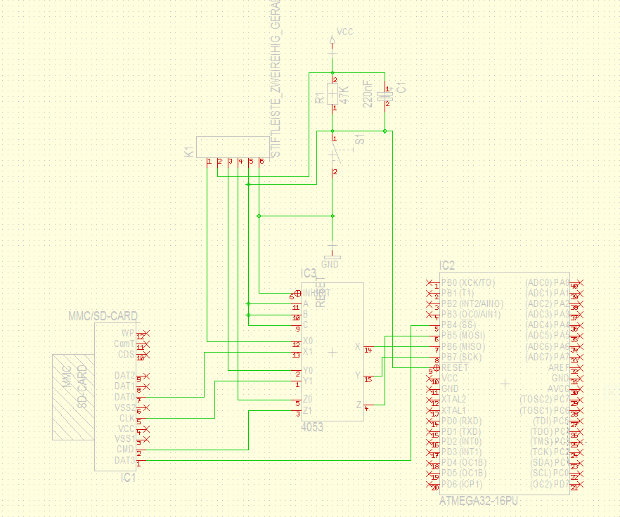

Guten Morgen,
habe nochmal darüber geschlafen und bin auf einer Seite auf den 4053
gestoßen. Mir scheint, dass ich mit diesem Baustein mein Problem lösen
kann. Wenn ich den Atmega 32L nutze, muss ich mir auch keine Gedanken
über die Spannung machen bzgl. dem Atemga und der SD Karte. Wäre sehr
dankbar über eure Meinung ob das klappen kann.
