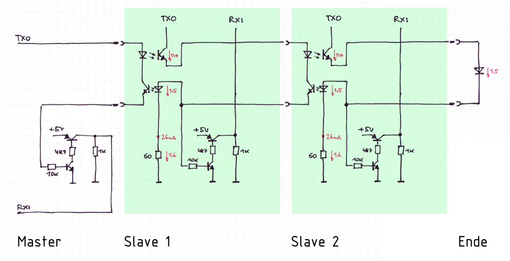

Bidirektionaler 2-Drahtbus, optisch isoliert. So sinnvoll?
OP (Firma: flipdot hackerspace kassel) #3067378
für meine Haussteuerung mit dem Raspberry möchte ich gerne einen
störsicheren, optisch isolierten Bus haben.
Was haltet ihr von diesem Ansatz, der abwechselnden Betrieb in beide
Richtungen mit nur zwei Drähten gestattet?  Die Ansteuerung soll mit
9600 bps und einem sehr simplen Protokoll erfolgen, ähnlich wie Modem
"AT-Kommandos".
An jedem Teilnehmer hängt ein AVR, der z.B. Steckdosen steuert oder
Messungen durchführt.
Was ich mir dabei gedacht habe:
- langsam, damit auch einfache Optokoppler geeignet sind
- elektrisch angelehnt an MIDI
- Problem: Ausfall eines Teilnehmers kann Bus lahmlegen
Habt ihr eine Idee, das weiter zu vereinfachen?
Schönen Tag,
snafu.
(Firma: matzetronics) #3067488
Es wäre vllt. ganz gut, vor dem Optimieren es um Funktionieren zu
bekommen. Im Moment sehe ich, das die LED des Sendeoptokopplers nie
leuchten wird, da sie einfach nur in Reihe mit dem Phototransistor
liegt, der gerade sperrt.
Mein Vorschlag wäre etwas wie MIDI, dann eben mit 3 Drähten. TX vom
Master hat einen kräftigen Treiber, der in der Lage ist, einige
Optokoppler mit seperaten Vorwiderständen parallel anzutreiben. Die
Slaves haben einen Optokoppler, der mit den Phototransistoren wired-or
auf der RX Strippe liegt.
Es darf nur ein Slave senden.
Gast #3067531
Die ganze Schaltung ergibt für mich keinen erkennbaren Sinn. Zu viele
Fehler, um daraus ableiten zu können, was Du Dir dabei gedacht hast.
Diese Reihenschaltung aus LED's ist auch äußerst unvorteilhaft, denn die
erforderliche Versorgungsspannung steigt mit Anzahl der Slaves.
Zu verlangen, dass die Slaves verkettet werden müssen ist für meinen
Geschmack auch eine zu starke Einschränkung. Wenn man es klever macht,
sollte sowohl eine Kettenschaltung, als auch eine sternförmige
Verkabelung möglich sein.
Eventuell ist es hier angebracht, auf ein fertiges Konzept zu setzen. DU
bist sicher nicht der Erste mit dieser Idee.
Gast #3067539
Das kann nicht funktionieren.
Fang ganz links oben bei der ersten LED an.
Durch die kann nur Strom fliessen wenn der
Transistor darunter durchgeschaltet ist.
Der kann aber nur durchgeschaltet werden wenn
der Transitor oben links leitet. Tut er aber
nicht weil die LED links davon nicht leuchten kann
da kein Strom fliesst;)
OP (Firma: flipdot hackerspace kassel) #3067940
Danke an alle Antwortenden!
Oh! Ich sehe meinen Denkfehler! Sobald eine TXO - Leitung mal = 0 wird,
ist die Schleife dauerhaft unterbrochen.
Gute Idee, und für die Zahl der Teilnehmer wohl ausreichend, denke
ich...
Martin B. schrieb:
> Warum so kompliziert?
> Max485 und dann die Eingansseite trennen.
Ich glaube, das werde ich machen, denn eine Trennung auf der Seite des
RasPi reicht wohl, der Rest des Hauses hängt dann an RS485...
Danke!
