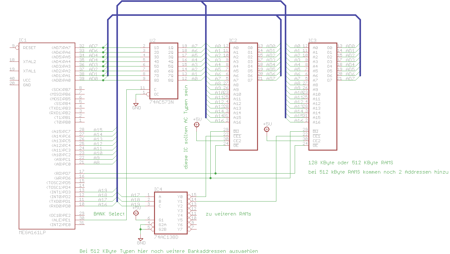

#3068262
Ralph schrieb:
> Oka, wie ist es eigentlich, wenn ich das ganze auf zwei I/O Stränge
> aufteile und die Adressleitungen alle zusammen schalte? Ich könnte ja 8
> Srams nehmen, an die alle die adressleitung geht.
Deine SRAMS werden doch alle bis auf CS parallel geschaltet.
Im Anhang ein Beispiel.
Gast #3068305
Hab im anhang mal eine ganz grobe skizze gemacht wie ich mir das so
vorstelle... Sie ist jetzt nicht ganz so schön geworden wie die von
Helmut aber was solls, ich glaube sie zeigt die idee dahinter.
Helmut dein Schaltplan sieht gut aus, ich glaube so werde ich es auch
machen, nur noch ein wenig erweitern.
Auch muss ich bei mir dann noch ein latch usw. einbauen.
Danke für eure Mithilfe.
Gruß Ralph
Gast #3068347
die ganze Rechnerei (und die vergeblichen Bemühungen um eine Zeichnung)
sind doch vollkommen überflüssig: wenn du 1,5 MB brauchst, nimmst du 3
St 512kB x 8 und dafür ist keinerlei Rechnung nötig, die lassen sich auf
jeden Fall ansteuern.
Gruss Reinhard
