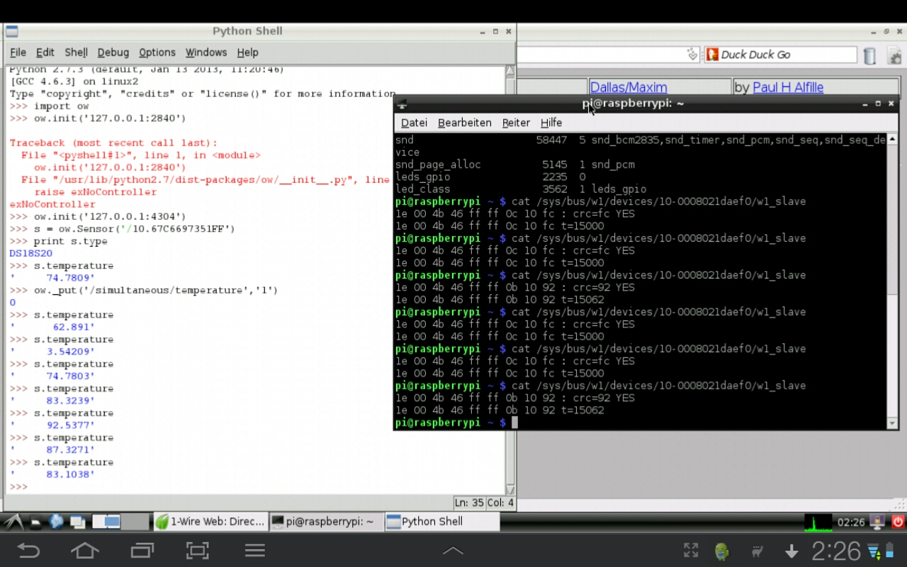

wenn ich über die ow api (1-wire) temperaturen auslese, erhalte ich
merkwürdige werte. über den systembus funktioniert das auslesen
allerdings. da aber die ow api insgesamt mehr funktionalität bietet,
will ich das eigentlich lieber darüber machen.
vielleicht ist das nur eine sache der einstellung oder ähnlichem ....
hat jemand erfahrung damit?

Es bleibt also weiterhin die Frage bestehen, ob jemand schon einmal
diese unterschiedlichen Werte beim Auslesen mit owfs gesehen hat und was
man da tun kann um das abzustellen.
Schließlich werden die Sensoren in der Konsole, also direkt über den
Systembus ja korrekt ausgelesen. Es muss also etwas mit owfs zu tun
haben. Aber was?
OP #3077248
Nein! Es hat nichts mit der Umstellung von C° auf F° zu tun, oder
umgekehrt. Ich weiß inzwischen woran es liegt:
http://www.forum-raspberrypi.de/Thread-one-wire-file-system-owfs?pid=7253#pid7253
Es it ganz einfach: owfs unterstützt das Auslesen über den general
purpose IO einfach nicht ;). Und da ich meinen DS18S20 aber an den
general purpose IO (gpio), an mein raspi angebraten habe, geht es
schlichtweg mit owfs nicht ;)
über usb oder so ginge es wohl, wie ich gelesen habe.
Also muss man halt über den Systembus auslesen ... ist nicht weiter
schlimm. Aber ich hätte es so schöner gefunden.

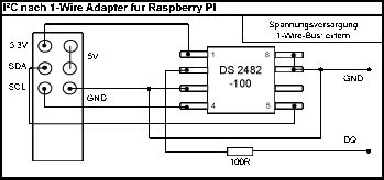

Gast #3078380
Prima, wieder was gelernt.

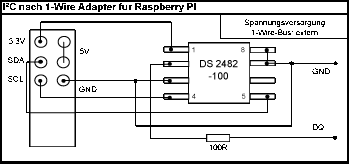

Bei mir werkelt owfs über I2C. Siehe Anhang.
Gute Performance und Fehlerfrei.
