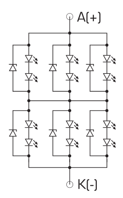

Hallo.
Warum gibt es Hersteller von LED-Modulen, die LEDs wie auf dem
angehängten Bild parallel schalten?
Ich würde es ja verstehen wenn die LEDs in Reihe geschaltet wären, aber
so macht das doch keinen Sinn oder?
Die Z-Dioden parallel zu den LED-Paaren dienen übrigens als ESD-Schutz.
Grüße, Nico
> Weil das billiger ist, als auch noch Widerstände einzulöten. Außerdem
> fördert es den Umsatz, weil die LEDs schnell kaputt gehen.
Allerdings werden vermutlich wenigstens einige dieser Hersteller
Ihre LEDs selektieren, d.h. auf gleiche Spannung beim vorgesehenen
Betriebsstrom aussuchen. Damit ist die Lebensdauer dann manchmal
nicht ganz so schlecht.
