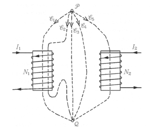

Der Durchflutungssatz sagt doch aus die Summe durch einer Fläche
fließender Ströme in allen Richtung entspricht der magnetischen
Durchflutung.

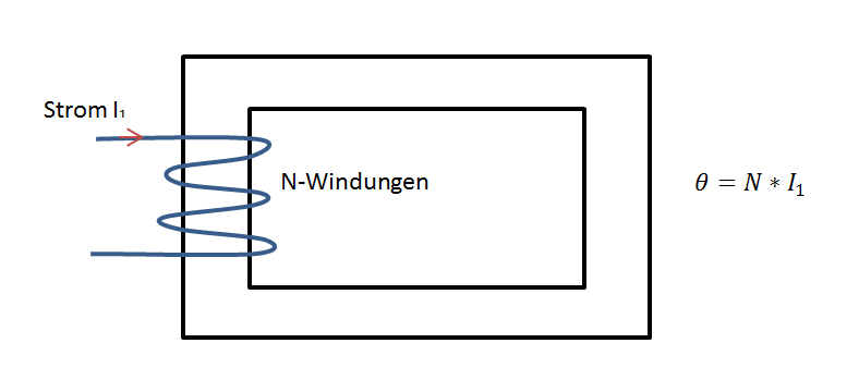

Im Bild eins wäre das zugehörige Bsp.
In Bild 2 und auch laut dieses Video:
http://et-tutorials.de/5901/magnetische-grundgrosen/
ergibt sich die Durchflutung in einem Eisenkern zu N*I.

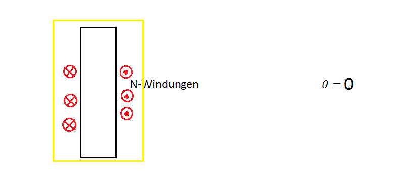

Ich kann mir irgendwie nicht vorstellen wo diese Durchflutung fließen
soll?
Ich sehe nämlich keine Fläche durch die der Strom tritt.
Die Wicklung ist doch nur um den Eisenkern gewickelt und sie ist
isoliert.
Und wenn ich eine Fläche quer durch alle Windungen definiere, dann ist
ja die Durchflutung = 0, da ja einmal der Strom reinfließt und einmal
rausfließt.
Das durch die Wicklung ein Magnetfeld entsteht ist mir klar.

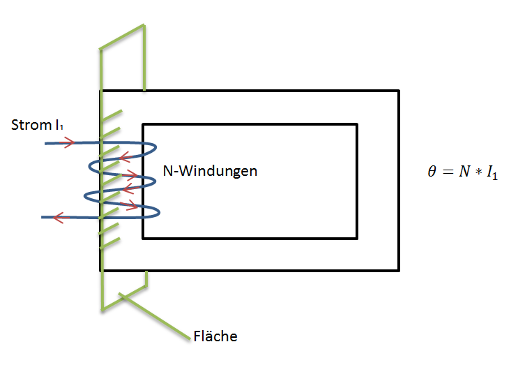

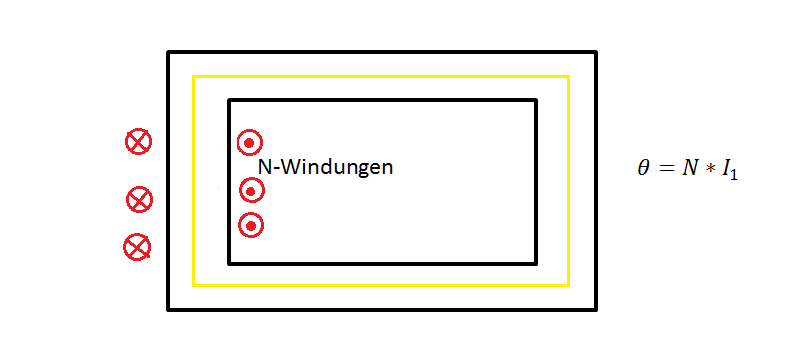

Gast #3068683
Alex schrieb:
> das Gelbe im Bild ist die Kontur, welche eine Fläche aufspannt. Der
> Gesamtstrom N*I durchsetzt diese Fläche.

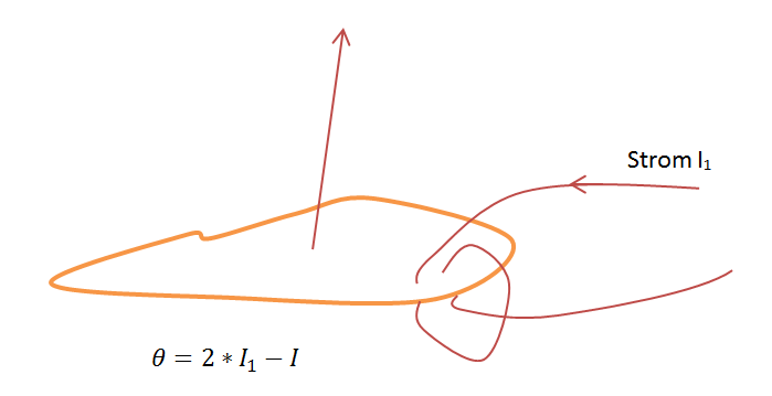

Aber müsste dann Theta nicht null sein?
Hinter dem Eisenkern und vor dem Eisenkern fließt doch der selbe Strom
hin und zurück.
Das mit der Fläche habe ich wie in meinem Bild verstanden.
Wieso zeichnset du die Fläche über den gesamten Eisenkern?
Gast #3068831
Nochmals zwei Bilder mit dem Blick senkrecht auf die von der Kontur
aufgespannten Fläche.
Bei meiner Kontur fließt der Strom innerhalb der Fläche aus der
Zeichenebene hinaus und außerhalb der Fläche wieder zurück. Durchflutung
= N*I
Bei deiner Kontur (wie ich es verstanden habe) fließt der Strom auf
einer Seite durch die Fläche in die Zeichenebene hinein und auf der
anderen Seite wieder durch die Fläche aus der Zeichenebene hinaus. Die
Summer der Ströme heben sich auf, also Durchflutung = 0.
Wenn ich die Kontur innerhalb des Kerns wähle, kann ich so die
Induktivität der Anordnung bzw. die magnetische Feldstärke/Flussdichte
im Kern berechnen. Für andere Konturen kann natürlich auch die
Durchflutung bestimmt werden, aber bringt einen für die Induktivität
etc. nicht weiter.

Gast #3069212
Samuel schrieb:
> Vielleicht gibst du mir ein Stichwort, worum es hier wirklich geht?
Die Durchflutung kommt im Oersted'sche Gesetz vor.
Das Integral über eine geschlossene Kontur C der magnetischen Feldstärke
H ergibt den von dieser Kontur rechtshändig eingeschlossenen Strom
(=Durchflutung).
Wird die Kontur geschickt gewählt kann damit die magnetische Feldstärke
einfacher Anordnungen berechnet werden. In diesem Fall die Feldstärke im
Kern.

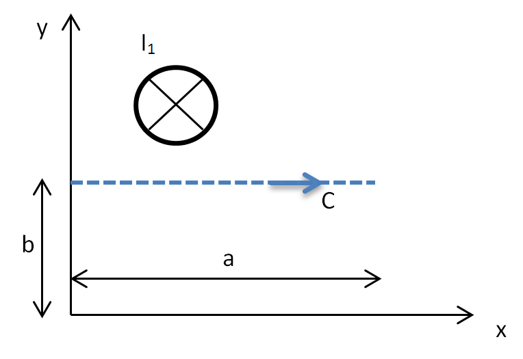

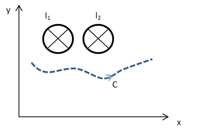

Was ist aber wenn ich nicht über die gesamte geschlossene Kurve
aufintegriere?
Das müsste dann eine magnetische Spannung sein richtig?
Soweit ist es mir schon klar.
Das Problem was sich mir aber stellt ist, woher soll ich z.B.
unterscheiden ob ich die magnetische Spannung positiv oder negativ
zähle?
In der beigefügten Grafik ist zu sehen, dass
Was genau ist aber z.B. V(C2) alleine für sich?
Das ist ja eine ungeschlossene Kurve, wie kann da irgendeine
Durchflutung durchtreten?
Gast #3117023
@Samuel (Gast) um 14:41:
Wenn die Abstandsfunktion des Leiters C zu den Stromleitern I1 und I2
bekannt ist, kann man die Feldstärke an jeder Stelle berechnen und
vektoriell aufintegrieren.
Das Ergebnis ist einfach die Addition der Wirkung von beiden Strömen. ?

Gast #3117624
Samuel schrieb:
> Wie setze ich da an?
Feldstärke eines stromdurchflossenen Leiters im Ursprung:
Umrechnung in kartesische Koordinaten:
Verschiebung des Leiters vom Ursprung an die Position x0 und y0:
Jetzt die Parametrisierung des Weges in kartesische Koordinaten. Hier
einfach längs e_x:
Feldstärke an der Position y=b:
Berechnung der magnetischen Spannung:
Und jetzt das Integral lösen...
