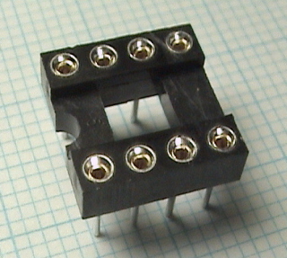

ist es Wahnsinn, einen SNT IC zu sockeln? Ich würde ihn gerne während
der Reparatur in einem Sockel einbauen ("mit gedrehten Kontakten", also
"die Guten") und erst, wenn ich sicher bin, dass alles läuft, die
IC-Pins mit den Steckkontakten des Sockels endgültig verlöten - währe
das Wahnsinn?
Sollte der fest eingelötete Regler wieder abgfliegen, ist es ein Drama,
ihn aus der doppelseitigen Platine rauszubekommen, ohne dass die bald
Schaden nimmt...
Danke & Gruß, Klaus.

Ja, das ist in der Tat Wahnsinn!
> ist es ein Drma, ihn aus der doppelseitigen Platine rauszubekommen, ohne  > dass
die bald Schaden nimmt
Die Beinchen abdremeln und einzeln mit der Pinzette aus der Platine
pflücken.
Auch habe ich schon ICs mit der Injektionsnadel ausgelötet und nachher
sogar wieder verwendet.

...und wieso ist es Wahnsinn? Hast du Erfahrungswerte? Bei dem 5W SNT
hielte sich der Strom über die Kontakte ja in Grenzen, allenfalls ein
Problem der Wärmeableitung wäre denkbar...hm.
Kanüle geht nicht, weil die Löcher zu eng sind, Abdremeln wegen Platz
auch nicht. Habs mit viel Ruhe mit einer Entlötpumpe hinbekommen, aber
nochmal will ich das nicht machen müssen...
Klaus.

Dann löte das IC doch als SMD auf (Beine umbiegen und oberseitig
verlöten).
Dann kannst du bei erneutem vorzeitigen Ableben die Beine einfach
abknipsen und die Reste bequem entfernen.
