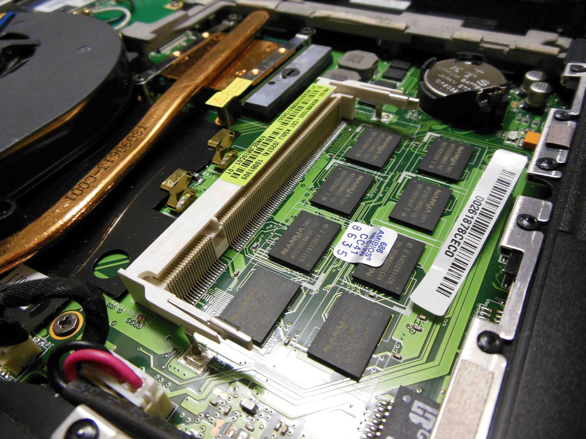

Steffen Sch. schrieb:
> So verblieben noch die auf dem Motherboard fest eingebauten 2GB
Ein wahres Glanzstück von Asus. Fest eingelötete RAMs sind schon seit
Ewigkeiten nicht mehr üblich. Aber falls der Speicher defekt ist, bleibt
nur ein Tausch der Hauptplatine. Wenn du dir das nicht selbst zutraust,
wird es jedoch kaum wirtschaftlich sinnvoll sein. Bei Neukauf Hände weg
von Asus, die produzieren schon seit Jahren nur noch geplant obsoleten
Schrott.

Ich habe jetzt auch mal ein Bild von meinem fest eingelöteten RAM
hochgeladen. Bei diesem Anblick ist mir jegliche Hoffnung auf ein
mögliches DIY-Projekt in null Komma nichts entschwunden... der Weg eines
Austausches des RAMS geht also nur über eine Austauschplatine.
