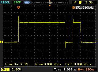

Hallo alle miteinander.
Ich habe eine Frage zu meinen Oszilloskop.
Es ist ein gebrauchtes Hm 205-3 20mhz Speicheroszi.
Ich habe auf meinen Arduino ein Script hochgeladen, welches einen Pin
die ganze Zeit an und aus macht. Also nichts besonderes.
Ich bekomme auch dementsprechend das Rechtecksignal.
Wenn ich das Signal mit einer Verzögerung von 1ms ausgebe, und das
Oszilloskop auf 1ms/Div eingestellt ist, ist der Balken auch ziemlich
genau eine Div lang.
Bei einem Signal von 100µs und einer Einstellung von 100µs/Div ist das
Signal, also die Blaken am Oszilloskop schon minimal länger als eine
Div.
Wenn ich jetzt ein Signal von 10µs ausgebe und das Oszilloskop auf
5µs/Div einstelle sind die Blaken aber schon fast 3 Div lang. Also mein
Oszilloskop sagt mir das Signal hat eine länge von ca 14µs.
Wer hat recht, der Arduino oder das Oszilloskop?
Bei einem Signal von 1µs am Arduino sagt das Oszilloskop ich habe ganze
5µs.
Ich hoffe mir kann jemand helfen :).

Wie erzeugst Du denn das Signal? Mit _delay_us()? Dann ist logisch, dass
das nicht genau ist. Das ist ja nur eine Warteschleife, die auch nicht
perfekt genau ist. Zu der Wartezeit kommen außerdem noch die Befehle für
das Toggeln des Pins und der Rücksprung in der Schleife.
Wenn Du genauere Timings ausgeben willst, musst Du den Timer benutzen.
Aber auch der ist nur so genau wie der Taktgeber des Prozessors. Eignet
sich also nicht um etwas zu kalibrieren ...

Die Arduino-Funktion digitalWrite() hat Overhead und braucht einige µs,
um den Pin zu schalten. Je kürzer deine Pulse werden, desto mehr
verfälscht das die Dauer.
Hier steht ein bisschen was darüber:
http://www.arduino.cc/en/Reference/PortManipulation
Wenn du das Delay ganz weglässt, siehst du ungefähr, wie lange der
Befehl dauert.

digitalWrite() braucht ungefähr 2,5µs, das passt weitgehend zu Konrads
Beobachtungen. Das Oszilloskop misst schon richtig, die Arduino-Funktion
ist einfach so langsam.
Meine Messung:
digitalWrite(2, HIGH);
delayMicroseconds(1);
digitalWrite(2, LOW);
PORTD |= (1<<PD2);
PORTD &= ~(1<<PD2);

Tatsächlich. Der Arduino ist "schuld". Ich habe es gerade nochmal ohne
einen delay versucht und bekomme trotzdem ein 2µs Signal. Sobald ich den
delay erhöhe, addiert dieser sich zum Signal dazu.
Herzlichen Dank euch allen! :)
