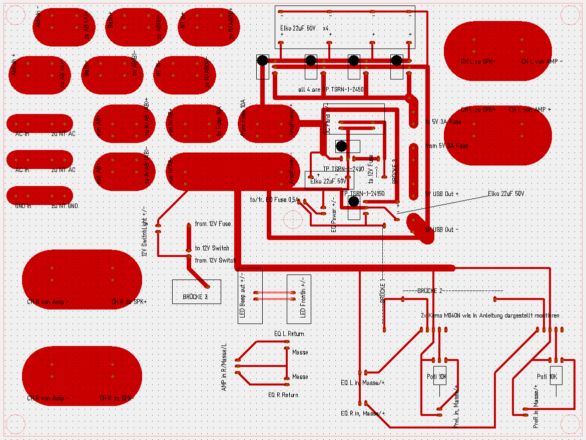

für einen Ghettoblaster möchte ich eine Platine bei Bilex LP (ich weiß,
dass die nicht das Nonplusultra sind, aber eine einfache Schicht mit
Lötaugen, Lötstopplack und Druck werden die ja wohl hinbekommen!) ätzen
lassen in 70 µm Kupferstärke.
Dabei treten Ströme bis zu 10A in der Versorgungslinie zum Verstärker
hin auf. Aus diesem Grund möchte ich nochmal nachfragen, ob die Linien
ausreichend breit dimensioniert sind, denn laut Rechnung
(16mm*0,07mm=1,12mm²) müssten sie es sein.
Dabei handelt es sich beim hochgeladenen Plan um die zweitdicksten
Linien, die ganz dicken sind für die Verbindung vom Verstärker zum
Lautsprecher gedacht.
Ist meine Rechnung so richtig? Sind dafür Flachstecker geeignet?
Muss ich irgendein besonderes Lötzinn nehmen oder kann ich
Standardlötzinn nehmen? (0,5mm Lötzinn).
LG

Hallo Korbinian,
also ich kann Dein Layout leider nicht ganz verstehen, es bereitet viel
Mühe aus den Bestückpads herasuzulesen was was sein soll. Auch die
Bemerkung "die zweitdickste Leiterbahn" gibt nicht viel her denn dann
müsste ich erstmal alle untersuchen was denn die zweitdickste Leiterbahn
ist und wie breit die denn wirklich ist. Damit hast Du den möglichen
Antwortgebern die Aufgabe möglichst schwierig gemacht un verlangst Ihnen
viel zeit ab die Du hättest reinstecken können.
Einfacher:
Schaltplan beifügen, Netz im Schaltplan benennen, Netznamen im Layout
darstellen (oder Leiterzug irgenwie klar darstellen, Leiterbahnbreite
benennen), ...
Grüße
Lies mal den Artikel Leiterbahnbreite
Da sind schon 6mm gut ausreichend. Insbesondere, wenn man bedenkt, dass
der Strom garantiert nicht dauernd fließt...
BTW: Bist du sicher, dass du diese Traco-Schaltregler am Ausgang einfach
so parallel schalten kannst? Ich wäre da skeptisch...

Das liegt sicher nicht am Namen, sondern am hochgradig eigenwilligen
Layout-Stil - daraus eine Schaltung zu erkennen ist schon eine ziemliche
Zumutung.

Mir ist absolut nicht klar, warum die Leiterbahnen überhaupt so ...
minimalistisch sein müssen.
Da ist doch noch jede Menge Leerraum auf der Platine. Ob man da das
Kupfer wegätzt, oder ob man die Bahnen breiter macht ... Bilex ist das
wohl ziemmlich egal.
