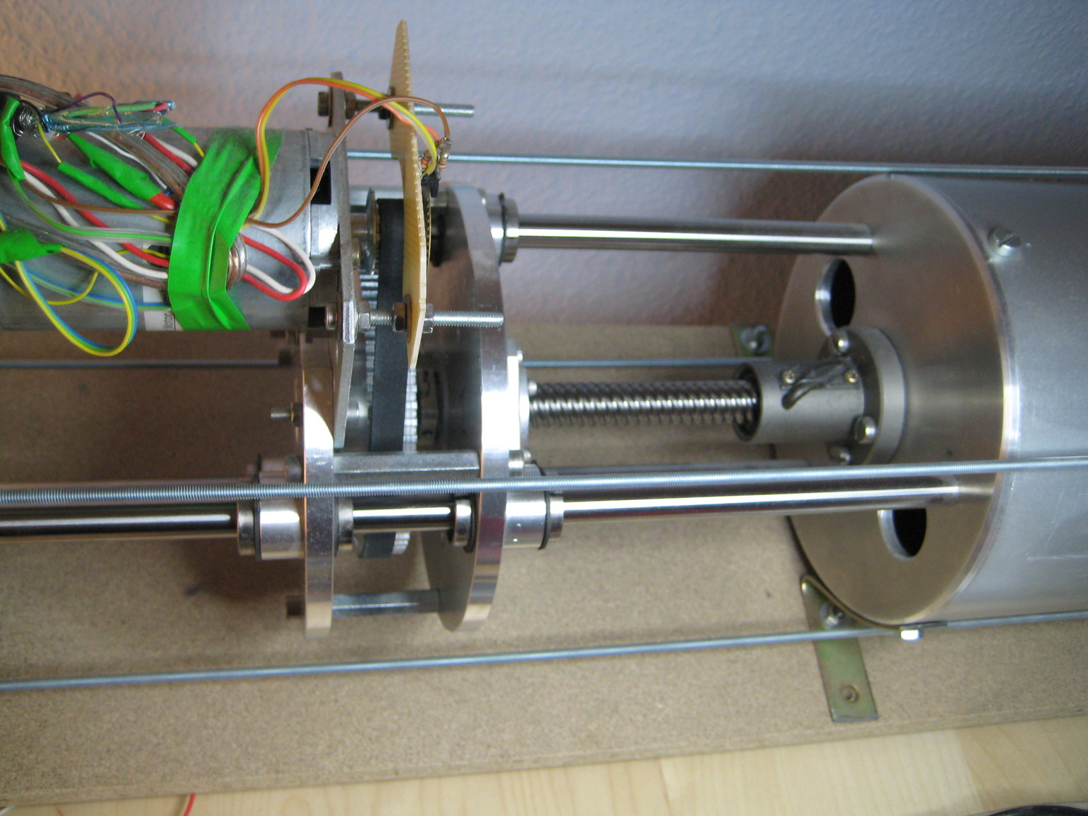

#3071704
@  deep diver99 (deepdiver99)
>Habe eine Kugelumlaufspindel dran. Habe alle Modi ausprobiert. Bremsen
>mit Kurzschluss geht am bessen. Da dreht er noch ca. 7 Umdrehungen
>weiter wenn ich von 100% abbremse.
7 Umdrehungen der Gewindespindel? Das sind wieviel Umdrehungen des
Motors? 30? 100? Kann ich nicht glauben. Poste mal ein Bild vom Motor.
Probier es mal mit einem ähnlichen Motor ohne Getriebe, dann siehst du,
wie schnell der bremsen kann.
OP #3071780
So, das Bild im Anhang.
Ich meinte 7 Motorumdrehungen. Habe noch eine Übersetzung 1:6 drin. Bei
einer Gewindesteigung von 16mm entspricht 7 Motorumdrehungen ca. 19mm
"Weiterfahrt" der Spindel nach dem bremsen.
Wenn ich mit dem Modi "bremsen mit Motorspannung" bremse dann fährt er
nach dem bremsen noch mal den gleichen Weg ab die beim beschleunigen.
#3071833
Grrrrr! Siehe Bildformate.
Ganz schön viel.
