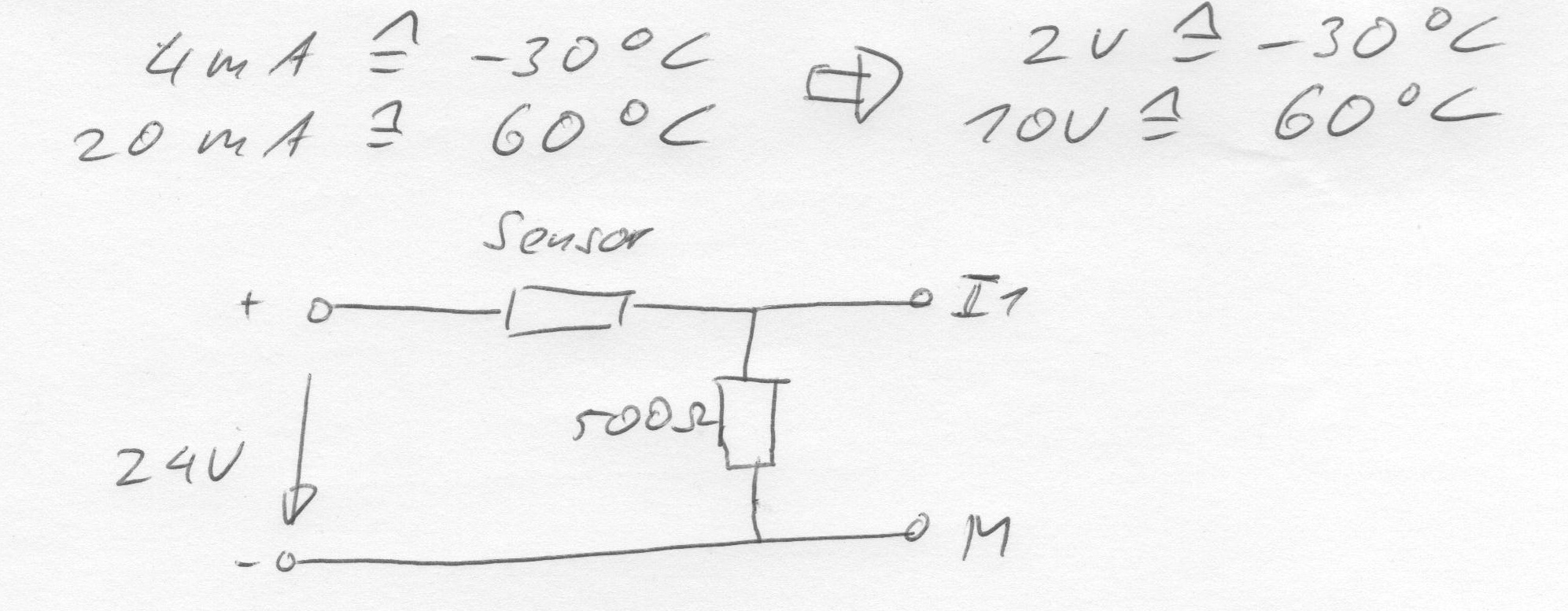

Hallo ich habe vor, eine Temperatur-Regelung für ein Auquarium
aufzubauen.
Folgende Hardware habe ich dafür bereits:
CPU 315-2DP
ET200S über Profibus mit CPU verbunden
Und ein 6ES7 134-4LB02-0AB0. (2AI *U HF)
Jetzt benötige ich Euere Experten Erfahrung, um mir bei der Auswahl der
weiteren Hardware sprich temperatursensor und Beschattung and
*Das AI Modul zu helfen. Ich habe ueberlegt einen PT100 oder PT1000
einzusetzen, allerdings benoetigt mein Analog Eingabemodul Einen
Sopannungsbereich von 0-10V und der PT100 / PT1000 gibt meines Wissens
nach einen Strom aus....
Hat jemand aus eurem Kreise schon einmal etwas in der Richtung
aufgebaut?
Temperaturbereich: * 18 - 28 Grad Celcius
Spannungsbereich:   0 - 10V
Bitte helft mir einen geeigneten temperatursensor und die Schaltung
drumherum auszuwählen, stehe echt auf dem Schlauch momentan.
danke

Hier im Microkontroller Forum wird wahrscheinlich schnell der Tip
kommen, einen digitalen 1-Wire Sensor wie den DS18B20 einzusetzen und
direkt mit einem kleinen ATmega oder Attiny abzufragen - ganz ohne sich
mit aufwändigen/teuren PT100-Wandlern zu belasten. Um mit einem
Pt-Sensor an die Genauigkeit der DS18B20 ran zu kommen, muß man schon
etwas Aufwand betreiben. Rechnen tut sich das nicht für deinen
Temperaturbereich.

Der PT100 verändert sein Widerstand mit der Temperatur. Ein Komperator
mit etwas Hysterese kann dir daraus ein Digitales Signal machen. Den OP
betreibst du dann einfach mit 0V und 10V.
Ein Digital Sensor ist da natürlich der bessere Weg, du brauchst ja aber
nur zwei Temperaturwerte, bei denen die Heizung zu oder abgeschalten
wird.
Genaue Werte sind dabei ja nicht wichtig. Daher tut es auch ein PT100

Weiß ja nicht obs hilft, aber wenns einfach werden soll: fertiger
Messumformer.
Beispiele:
http://www.voelkner.de/search/fact-search.html?SID=6bb20d40fd01db12ac83a5683b58c470&keywords=Messumformer-fuer-Pt-100&submitSearch.x=0&submitSearch.y=0
Der macht dir ein ein fertiges Einheitssignal, sprich 0-10V 0-20mA
4-20mA usw.
Wenns selbst gebaut werden soll: halt eben ohmsches Gesetz...
wie oben von dir schon angedacht...
