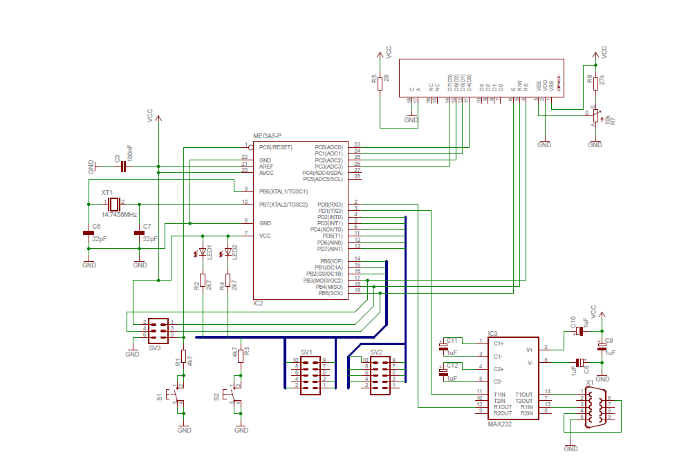

Hallo, ich hab einen Atmel8-16 und steuere damit schon ein LCD Display,
das klappt wunderbar. Nun habe ich an den PORTB PB0 einen Schalter
direkt auf Masse gelegt, sofern ich den drücke würd ich gern eine
vorgegebe Zeile im LCD Display sehen.
Dazu habe ich im header den Button so deklariert:
#define BUTTON_PORT PORTB       /* PORTx - register for button output */
#define BUTTON_PIN PINB         /* PINx - register for button input */
#define BUTTON_BIT PB0          /* bit for button input/output */
Im mainfile habe ich dann den Port so schalten wollen, dass der interne
Pullup Widerstand aktiv ist und sofern man den Button drückt, soll durch
die While Schleife der neue Befehl zum Senden an das Display geschickt
werden.. leider klappt hier aber irgendwas noch nicht. Würde mich über
Feedback sehr freuen!

von Malte S. (maltest)
patrick bateman schrieb:
> if(!(PB0 & 0x01))
Irgendwo in den Headern (avr/iom8.h) findest Du:
#define PB0 0
PB0 ist also ein Alias für Bit nummer 0
if (!(0 & 0x01))
Die Bedingung ist niemals erfüllt.
Du meinst
if (!(PINB & (1 << PB0)))
von Karl H. (kbuchegg)
  PORTB=0xFE;
  PINB=0xFF;
  while(1==1)
     if(!(PINB & 0x01))
  PORTB=0xFE;
Du hast dir an diesem Port ALLE Pullup-Widerstände eingeschaltet AUSSER
genau den einen den du brauchen würdest.
Schreib doch die Dinge so
  PORTB |= (1<<PB0);    // 1-Bit im Port-Register --> Pullup ein, weil
                        // der Pin auf Eingang geschaltet ist und der Taster
                        // nach GND durchschaltet
  while(1==1)
     if(!(PINB & (1<<PB0)))
dann passieren dir auch keine blödsinnigen Fehler in den
Bitdarstellungen.

von Frank M. (ukw) (Moderator) Benutzerseite
> danke für eure Kommentare. hab alles ausprobiert, leider noch Lösung,
Was heist denn "leider noch Lösung"?
Dass es immer noch flackert, wenn Du die Taste ein zweites Mal drückst?
Und was bezweckt dieses:
 PINB=0xFF;
(Die Sache mit der Entprellung lassen wir jetzt mal außen vor)
von patrick b. (calalex)
leider noch keine Lösung sollte das heißen. Bei Tastendruck verändert
sich das LCD noch nicht.
PINB=0xFF; damit wollte ich den PINB als input definieren, dann sollte
es aber richtig so sein PINB=0xFF; oder?
Du verwechselst gerade PINB mit DDRB. Letzteres bestimmt die Richtung.
Bit gesetzt: Output
Bit gelöscht: Input
Du hast aber Glück. Nach dem Reset ist DDRB = 0, somit sind alle Pins am
Port auf Input. Sag mal... wo hängt überhaupt Dein LCD dran? Und wofür
setzt Du vor dem while() den Cursor? Was macht lcd_start()? Ich kenne
Deine LCD-Routinen nicht. Wo hast Du die her?

den Widerstand am Schalter s2 hab ich durch einen 0ohm Widerstand
ersetzt..

Was für einen Pegel misst du an PB0 wenn der Taster gedrückt ist?
0V in beiden Fällen..

von J.-u. G. (juwe)
Was meinst Du mit "beiden Fällen"? Wenn der Taster nicht gedrückt ist,
sollte Vcc an PB0 anliegen.
genau, da liegt wohl dann der Fehler..
Also ist der Pull-Up doch nicht an oder es gibt da nen Kurzschluss.
Was passiert, wenn du probehalber einen externen Pull-Up dazuschaltest?
Hast du evtl. zwei Kontakte vom Taster verbunden, die fest verbunden
sind? Wie sieht es aus, wenn der gar nicht angeschlossen ist?
