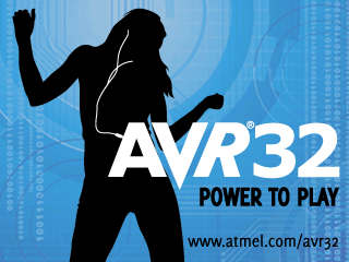

ich versuche auf einem Primeview PD080SL3 Display an einem Epson
S1D13517 Controller über einen SN75LVDS83B das Bild
(AVR32_start_320x240_RGB565.jpg) darzustellen.
Als MCU kommt ein AT32UC3A3256 zum Einsatz.

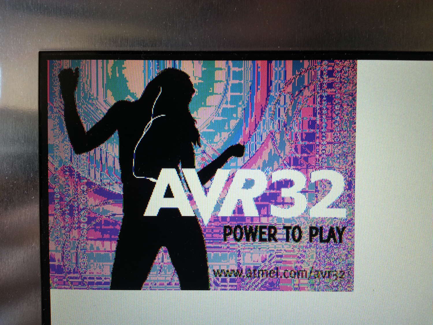

Leider erhalte ich als Ausgabe auf dem Display das Bild, welches auf dem
Foto (20130304_164343.jpg) zu sehen ist.
Größere Ansicht hier:
http://www7.pic-upload.de/05.03.13/888btzdqtl6r.jpg
Bzgl. der Endianess habe ich beide Varianten ausprobiert, getauscht und
nicht getauscht. Ich habe auch versucht die Bitreihenfolge zu tauschen,
leider ohne Erfolg.
Weiß jetzt leider wirklich nicht mehr weiter und hoffe das einer von
euch jetzt einen Gedankenblitz hat.
Philipp
Edit: Aus irgendeinem Grund ist das Originalbild jetzt als PNG
eingestellt anstatt einem BMP. Wollte eigentlich die tatsächliche Quelle
hochladen
Hallo mal ein ähnliches Problem. Nach etwas Suchen lag es dann daran,
dass ich die steigenden / fallende Flanke der Pixelclock nicht richtig
konfigueriert hatte.
Hast du da ein paar LVDS-Pärchen verwechselt oder LVDS+ und -
vertauscht?
Wenn das Bild steht, dürfte das Timing an sich schon mal passen und due
bist nicht zu weit weg vom Ziel...  ;-)
EDIT:
> Es war die ganze Zeit die Farbtiefe des Displays.
> Stand auf 18 Bit und nicht auf 24.
Das ist wie Pärchen verwechseln. Denn allein die reduzierte
Farbtiefe erklärt nicht, dass die Farben komplett falsch dargestellt
werden...
