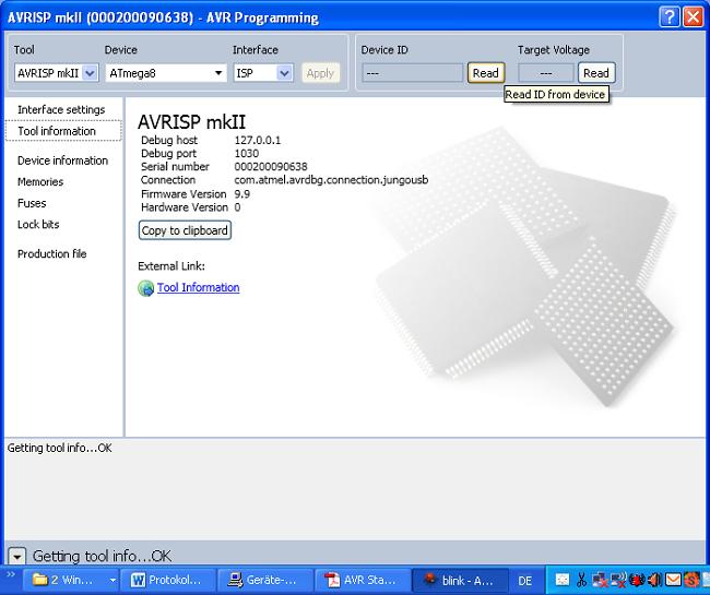

Ich verwende Windows XP und das AVR Studio 5.1

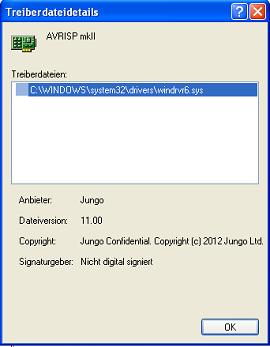

Der USBProg wird erkannt und im Gerätemanager unter „Jungo“ als
AVRISPmkII angezeigt.
Treiber: windvr6.sys, Version 11.00 vom 27.02.2012
Auf dem USBProg leuchtet eine grüne LED
Bis zur Seite 30 im Handbuch funktioniert alles genau wie beschrieben:
Die blink.hex Datei  wir erstellt
Das Tool wird als AVRISPmkII angezeigt, die ISPClock  habe ich auf den
gleichen Wert wie im Handbuch eingestellt (96,39 kHz)

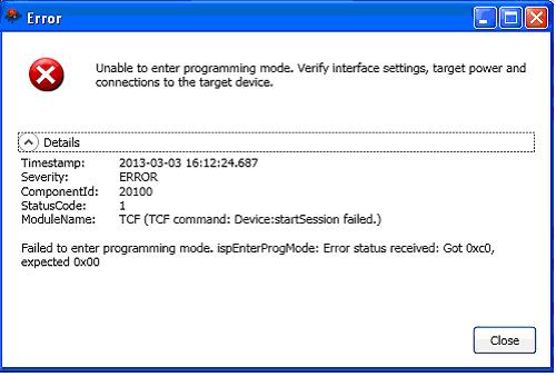

Wenn ich unter „Memories“ auf „Programm“ klicke (Handbuch S.32) leuchtet
auf dem USBProg ganz kurz eine rote LED auf und dann erhalte ich eine
Fehlermeldung:
Unable to enter programming mode. Verify interface settings, target
power and  connections to the target device.
Diese Fehlermeldung kommt unabhängig davon, ob das Entwicklungsboard
(ARV-P28-8MHz) überhaupt angeschlossen ist.

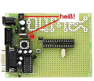

Das Entwicklungsboard wird sofort nachdem das mitgelieferte Netzteil
angeschlossen wurde an 2 Stellen sehr heiß. Zum einen an dem Transistor
mit dem Kühlkörper, aber auch an einem Bauteil mit 4 Beinchen direkt am
Stromanschluss mit der Aufschrift MIC DB 104. Beide Bauteile werden so
heiß, dass man sie nicht mehr anfassen kann.
Ist das Entwicklungsboard defekt? Wie kann ich das prüfen?

Gast #3072128
Ja, wenn Gleichrichter und Spannungsregler heiß werden, fließt irgendwo
ein viel zu großer Strom (evtl. Kurzschluss) auf der 5V-Seite.
--> Liefert eine augenscheinliche Kontrolle irgendwelche Hinweise?
--> Sind zwischen den Lötstellen irgendwo "Lötspritzer"?
--> Alle gesteckten Bauteile entfernen. Besser?
--> Strompfade auftrennen. Besser?
OP #3072225
Das Bild habe ich von der Verkaufsseite kopiert um die heißen Stellen zu
markieren. Für die Überhitzung ist es auch egal, ob der ATMega8
eingesteckt ist oder nicht.
Als Stromquelle nehme ich das mitgelieferte Netzteil, das sollte ja wohl
passen.
OP #3072416
Volltreffer, Waltraut!
Nachdem ich nun meine Basteleien abgelötet habe, wird das Board nun
nicht mehr heiß.
Ich kann nun mit dem AVRStudio 5.1 Programme ohne Fehlermeldung
überspielen und nach dem Umschreiben des Blink-Programms auf PC5 blinkt
es jetzt tatsächlich! Endlich kann das Programmieren losgehen!
Vielen Dank für die gute und schnelle Lösung für das peinliche Problem.
