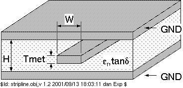

Trotzdem nochmals zurück zu den Referenzplanes: ein paar einfache
Regeln, welche schon zu einer Verbesserung führen könnten gibt es also
nicht?

Doch: Massefläche auf Innenlage durchgängig nicht zerschnitten.
Wenn Signale auf beiden Aussenlagen, dann auch zwei Masseflächen wenn es
der Platz erlaubt.
Mindestens 4 Layer also.

Reto H. schrieb:
> Also zusammenfassend auf allen Lagen Masseflächen ohne floatende Inseln?
Nein, du hast überhaupt nicht verstanden, wobei es bei Referenzebenen
geht. Deine zerstückelten Füllflächen nützen dafür überhaupt nichts, und
wenn du auch noch floatende Inseln hast, dann ist das so ungefähr das
Schlechteste was du überhaupt veranstalten kannst.
Google mal nach Microstrip und Stripline. Es geht darum, dass unter /
über einer Leiterbahn eine Massefläche vorhanden ist, und das überall
und ohne Unterbrechung! Zweckmässig ist es, nur Leiterbahnen mit
kritischen Signalen so zu verlegen und das auf bestimmten Ebenen,
während man auf anderen Ebenen unkritische Signale verlegt, die brauchen
dann keine Referenz-Ebene mit GND. Aber da kannst du wohl gleich ganz
von vorne anfangen.
Zeichnung zum Einstieg:
http://web.mit.edu/geda/arch/i386_rhel3/versions/20060124/share/wcalc-1.0/stripline.png?dur=5778
Gruss Reinhard
