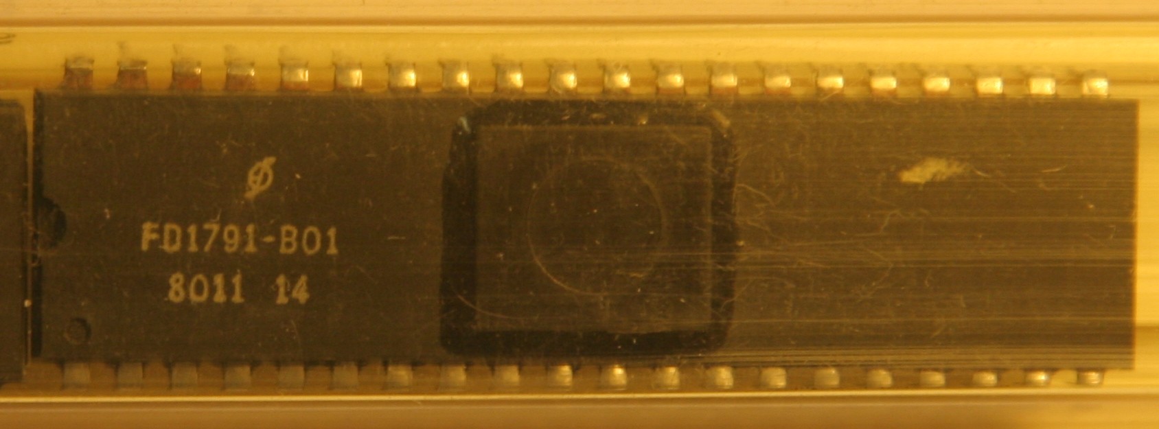

Hat viell. noch jemand so einen Chip oder einen Vergl.Typen? Konnte leider keine Quelle zum Kauf ausfindig machen. Gern auch gebraucht. LG Karl-Heinz
#3072693
Wo steckt so einer denn drin?
icke schrieb: > Wo steckt so einer denn drin? Im einem Floppy Disk Controller... ??
Karl-Heinz M. schrieb: > SAB 1791 Ich könnte Dir anbieten: (logo kenne ich nicht) FD1791-B01, Datecode 1980 Western Digital FD1794PL-02, Datecode 1984 Siemens SAB1797-02-P, Datecode 1987 Vielleicht paßt einer der Typen? Aber: Keine Ahnung, ob die Dinger noch funktionieren. Liegen hier schon sehr lange herum.

Naja, wenn ich mir überlege, daß der Chip aus Anfang der 80er ist, 5Volt UND 12V braucht, noch einen externen Datenseparator mit VCO und PLL braucht, dann muß ich sofort an 8" Laufwerke denken. Daher glaube ich nicht, daß eines der o.g. Geräte in Betracht kommt. Muß eher etwas museales sein, Z80 CP/M2.x, Intel ISIS, o.ä. Die neueren Geräte hatten alle eher einen UPD765 oder 37C65 Controller.
Joerg L. schrieb: > Muß eher etwas > museales sein, Z80 Hallo Jörg, fast richtig, ein Controller für ein 5,25" Laufwerk von ehemals Kersten & Partner / Aachen für SHARP Computer MZ-700. Möglicherweise ist es gar nicht der Chip, sondern das EPROM und die SW darin spinnt. Ein Problem, das ich schon vor einigen Jahren gelöst haben wollte. Leider fehlt mir die original SW. Sonst könnte ich ein neues EPROM brennen. Kopieren und brennen des alten wurde schon erfolglos versucht. Die Floppy führt ca. 20 Sek. nach dem Einschalten ein Eigenleben. Knurrt, summt, surrt, kurzum sie spinnt ;-) Mal sehen, wenn der neue Chip da ist. Bei Interesse poste ich weiter. LG Karl-Heinz
