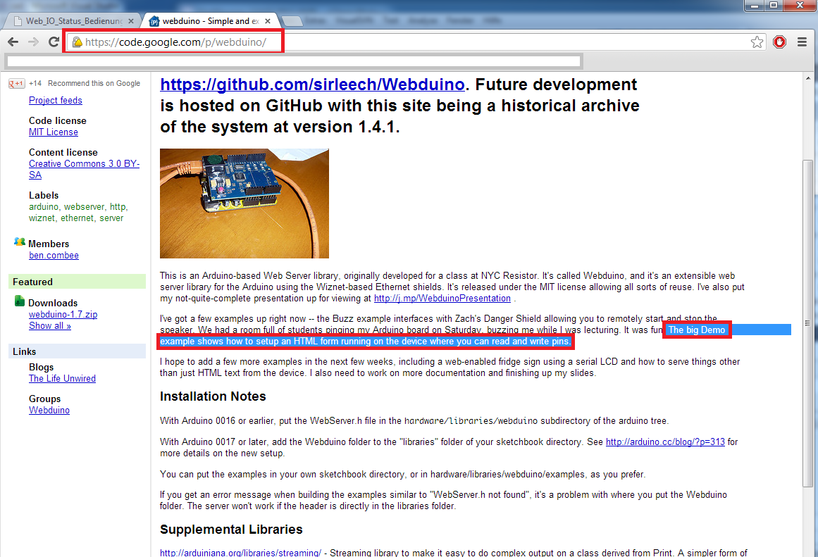

OP #3072589
Hallo!
Dort ist aber kein PW-Schutz dabei. Und um den gehts mir schlußendlich.
Und diser funktioniert nur zum Teil.
Wie man den Status sich anzeigen läßt weiß ich ja, wie man Ausgänge
setzt ebenso. Packt man diese Funktionen unter einen PW-Schutz
funktioniert das Setzen der Ausgänge nicht mehr.
Grüße
#3072602
Was ist mit
       if (server.checkCredentials("dXNlcjp1c2Vy"))
Funktioniert das so erst mal nicht?
Ich würds so machen:
In der Funktion, die das Formular aufbaut, in deinem Beispiel hier
  void htmlButton( WebServer server, char * label, char *name, int nameId, char *value)
          P(buttonBegin) = "<form action='/private' method='POST'><p><input type='hidden'name='";
            server.printP(buttonBegin);
kommt am Anfang genau die gleiche Abfrage nach den Credentials rein, so
dass der Web-Browser das Formular schon mal nicht ohne User/Passwort zu
Gesicht bekommt.
Gleichzeitig benutze ich im Form einen hidden Parameter, der zb aus
einer Zufallszahl besteht. Und wenn vom Client das OK für das Formular
zurückkommt, prüfe ich, ob die vom Client mitgegebene Zufallszahl im
Hidden Parameter mit meiner gespeicherten am Server übereinstimmt. Tut
sie das, dann ist der POST gültig und wird ausgewertet. Tut sie es
nicht, dann wird der POST ignoriert bzw. mit er Fehler-Seite
beantwortet.
Alles in allem scheint mir das mit der Vorarbeit, die der
Klassenersteller geleistet hat, nicht weiter schwer zu sein.
