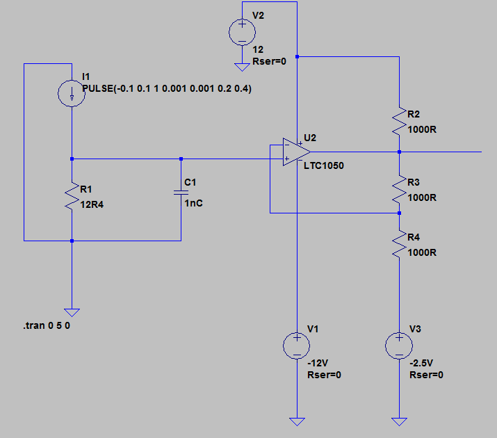

Moin,
ich habe einen LEM-Stromsensor, der gibt ein Stromsignal von max. plus
minus 100 mA raus. (LEM LF 205-P
www.lem.com/docs/products/lf%20205-p.pdf)
Ich möchte beide Stromrichtungen messen können und habe mich etwas mit
Operationsverstärkerschaltungen beschäftigt, bin da aber noch sehr grün
hinter den Ohren und habe nicht alles verstanden.
Mein ADC kann von 0 bis 5V messen und aus diesem Grund habe ich einen
Bürdenwiderstand von 12R4 gewählt. Dies führt zu einer Spannung von
+-1,24 V und bei einem Offset von 2,5V und einer Verstärkung von 2 zu
einem Spannungssignal von 0.02 bis 4,98V, also genau passend für meinen
ADC.
Ich habe nun etwas mit LTSpice herumgespielt, aber ich bin offenbar zu
blöd, mir die Offsetspannung (Artikel Spannungsteiler im Wiki) korrekt
zu erzeugen, um die Schaltung funktionieren zu lassen.
An Abblockkondensatoren usw. habe ich jetzt noch gar nicht gedacht, das
wäre ein Schritt weiter. Meine Schaltung siehe Anhang.
Kann mich mal jemand in die richtige Richtung schubsen? Danke :)

Die Schaltung sollte funktionieren. Was ist denn dein Ergebnis?
Ins Blaue spekuliert: Der LTC1050 hält nur max. 18V Versorgungsspannung
aus. Vielleicht steigt das Modell bei 24V aus.
Der LTC1050 kann nur wenige mA liefern. Einfach einmal probieren, R3 und
R4 hochohmiger zu machen (10k bspw.).

Hey John, also im Prinzip tut es die Schaltung. Aber ich möchte auf die
-2,5V-Spannungsquelle verzichten.
Ich ging davon aus, dass ich da bestimmt irgendetwas naheliegendes nicht
beachtet habe, was die Schaltung so vereinfacht, so das man drauf
verzichten kann.
Wenn ich einen weiteren Spannungsteiler bastele, um die -2,5V zu
erzeugen klappt es nicht mehr. Vermutlich weil die Spannungsteiler sich
gegenseitig verstimmen.

#3073238
@  Philipp X. (caradhras)
>erklär mal weiter, wie du das meinst. Ich sehe nicht so recht, wie mir
>das hilft? Ich möchte das gerne aktiv mit einem OPamp machen.
Dann musst du einen normalen Addierverstärker nehmen und den + Eingang
anstatt auf Masse per Spannungsteiler auf 2,5V legen.

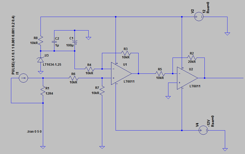

OP #3078942
So, liebe Forenteilnehmer.
Es fand sich leider  niemand, der sich für das Thema interessierte, aber
da ich ein Herz für den Google-User habe und mir anderswo etwas geholfen
werden konnte, bin ich wieder da.
(Jeder von uns ist im tiefsten Herzen ein Google-User, der sich jedes
mal schwarz ärgert, wenn man einen Thread findet, der genau sein Problem
abdeckt, aber von Ersteller und Teilnehmern verlassen wurde)
Nun zum eigentlich Thema zurück:
Da es offenbar keinen nichtinvertierenden Addierer gibt und ich nicht so
recht wusste, wo ich nun -2,5V herbekomme bin ich den anderen Weg
gegangen. Ich habe nun von meinem bipolaren Spannungssignal nochmal
1,25V abgezogen, um es anschließend bei einer Verstärkung von 2 zu
invertieren.
Im Prinzip scheint das nun grundlegend zu funktioneren. Es bleiben bei
mir aber noch ein paar Fragen offen:
1)

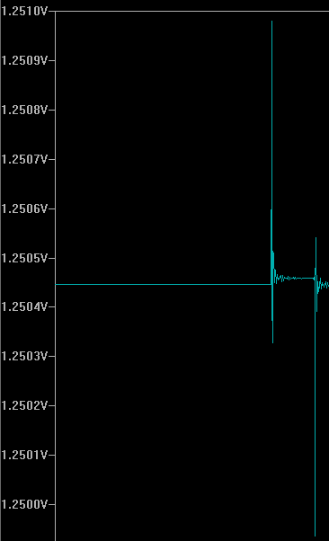

Macht die Erzeugung der 1,25V Sinn? Ich sehe da einen etwas fiesen
Ripple drauf. Wie bekomme ich den Weg, oder kann ich das ignorieren?
2)
Das Verhältnis der Widerstände ist ja durch Verstärkung etc vorgegeben,
aber nicht ihre absolute "Größe". Wie lege ich das aus? Möglichst
hochohmig?
3)
Ich habe den LT6011 gewählt, weil er in LTspice vorhanden, mit meiner
festgelegten Versorgungsspannung klar kommt (+12V ist Bedingung) und
kein ideales Bauteil ist. In meinem Anwendungsfall, worauf müsste ich
achten und welche OPV wäre hier geeignet?
4)
Wie modelliere ich am sinnvollsten die Störungen, die auf einer
Leiterplatte z.B. durch DC/DC-Konverter unvermeidlich sind? Damit ich
sehen kann, ob mein Aufwand durch Abblockkondensatoren etc. ausreichend
ist.

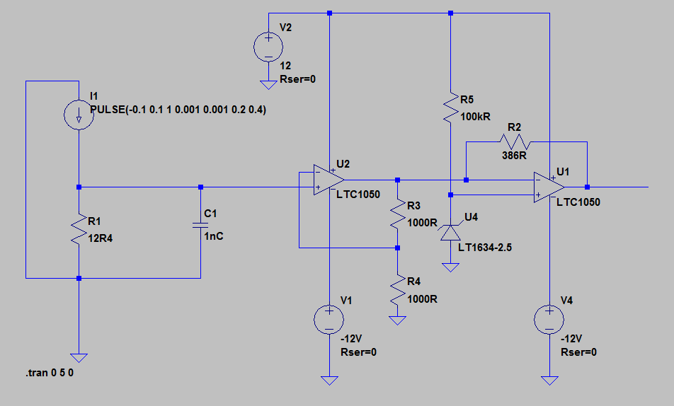

Gast #3079084
@Philipp
Manchmal sieht man den Wald von lauter Bäumen nicht.
Wahrscheinlich war deshalb die Resonanz so gering, weil sich niemand
getraut hat Dir das zu Posten.
Da Du einen genauen Versatz brauchst, kommst Du um eine
Referenzspannungsquelle nicht herum. Je nach Genauigkeitswünschen musst
Du auch genaue Widerstände einbauen.
Aus Gründen der Bequemlichkeit bin ich auf 50 Ohm heraufgegangen. Du
kannst aber jederzeit sowohl die Referenzspannung als auch die Bürde an
Deine Wünsche anpassen.
Du musst auch keine Verstärkung von eins nutzen. Widerstand in die
Rückkopplung. Diese Verstärkung wirkt dann aber sowohl auf Dein
Eingangssignal als auch auf die Referenzeingangsspannung.
Möglicherweise kann es auch sinnvoll sein die Widerstände 2 und 3 zu
erhöhen um die Referenzspannungsquelle und die Bürde zu entlasten. Hatte
keine Lust mich mit Deinem Eingang zu beschäftigen
