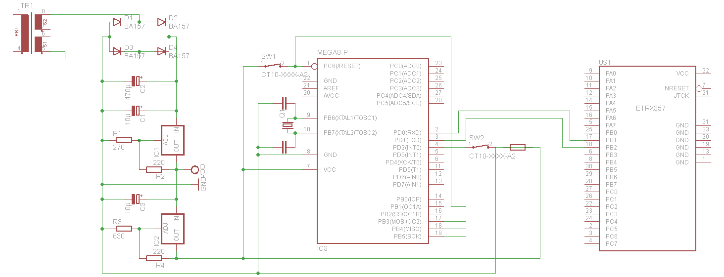

So, also hab jetzt mal den Schaltplan gemalt.
Der Wiederstand an INT0 ist 10k, die Kondensatoren am Oszillator sind
22pf.
Die Anschlüsse für Miso/Mosi/Sck/Rst gehen direkt auf den Programmer,
Rx/Tx auf Tx/Rx vom ETRX357 Board. Dieses hat auch eine eigene getrennte
Stromversorgung.
Verhalten tut sichalles als ob ich RstDisable Fuse gesetzt hätte, hab
ich aber nicht (wollentlich und wissentlich).

von Thomas (Gast)
Da wird einem ja ganz wuschig im Kopf, wenn man den Netzteilteil
ansieht. Wo ist denn da oben und unter.
Dein komisches Verhalten liegt vielleicht daran, dass du den µC nur halb
angeschlossen hast. Mindesten Pin 20 und 22 gehören noch an die
Versorgung. Außerdem fehlt mindestens ein 100nF Abblockkondensator an
jedem VCC-Anschluß des µC. Kein Wunder, dass der sich mackig benimmt.
Und was soll die Sicherung beim SW2?
Und was ist mit U$2? Bekommt das keine Versorgungsspannung?
Oder zieht es die über PB1 und PB2 bei passenden Logikpegeln ;-(
von Stefan N. (stefan_n)
Die Beschaltung des /RESET ist falsch. Der Schalter muss nach GND und
ein Pullup-Widerstand (ca. 10k-22k) nach VCC. Der Reset ist active LOW,
wie man am / erkennt.
von g457 (Gast)
..ausserdem sind AVcc und GND (sowie ARef) nicht adäquat beschaltet.
von Mitko R. (eisfochel)
Oben ist Oben. Ist genau in der Reihenfolge auf dem STeckbrett
aufgebaut. Sind deshalb zwei Spannungsregler, damit ich bei Bedarf nch
eine weitere Spannung zur Verfügung habe.
Ok, wird so eingebaut. Dachte bisher der zweite VCC AREF und der zweite
GND sind nur notwendig wenn man die ADC benutzt.
Da hab ich aus versehen ne Linie Durch nen Wiederstand gezogen. Ist ein
10k als Pullup gedacht für INT0.
Das ist der ETRX357. Der hat noch seine eigene Stromversorgung,
unabhängig aus einem Labornetzteil.
Ok, hab jetzt alles nach Euren Anregungen umgebaut. Da die µC ja leider
geblockt sind kann ich jetzt noch nicht direkt schaub ob das seltsame
Verhalten verschwunden ist.
Aber schonmal Danke für Euren Support.

von Dietrich L. (dietrichl)
Dann musst Du aber aufpassen, dass immer beide ICs versorgt sind!
Sonst kann es Spannungen und Querströme an den Ports geben, die die
"Absolute Maximum Ratings" überschreiten. Die Folge kann ein Latch-Up
oder sogar die Zerstörung der Bauteile sein.
Also: Gemeinsam versorgen oder mindesten einen
Strombegrenzungswiderstand in die Leitungen PB1 / PB2.
Gruß Dietrich

von Bernd S. (bernds1)
Mindestens die Masse sollte gemeinsam sein, damit die Schaltung
ein gemeinsames Bezugspotential hat.
> Wie genau kommt es zu diesen falschen Spannungen und Querströmen?
Beispiel (ohne Kontrolle, ob das eine sinnvolle Betriebsart ist):
- Der µC ist versorgt, der ETRX357 nicht.
- Der µC steuert über PD0 und/oder PD1 den ETRX357 an und will eine "1"
(+5V) ausgeben.
- die Bedingung laut "Absolute Maximum Ratings":
      Voltage on any I/O: -0.3Vdc to VCC +0.3Vdc
  ist nicht erfüllt: Bei Vcc = 0 darf am Eingang max. 0,3V anliegen
- Es fließt ein Strom über die Schutz- oder Substratdioden in die
Eingänge des ETRX357. (Hierüber habe ich im Datenblatt jetzt nichts
gefunden, das ist aber meistens so).
- Bei Vcc + 0,3V ist der Strom an den Eingängen klein genug, daher ist
das erlaubt.
- Ein Längswiderstand begrenzt den Strom.
- Den max. erlaubten Strom habe ich beim ETRX357 jetzt nicht gefunden,
aber üblicherweise sind diese Ströme im Bereich von 1...10mA. In jedem
Fall ist das besser als keine Begrenzung, wenn auch ohne Garantie.
- Was beim Überschreiten des Stroms jetzt genau passiert, ist auch nicht
spezifiziert. Es kann sein: Zerstörung des Eingangs oder Latch-Up-Effekt
(dann muss Vcc aber schon "etwas" anliegen).
Alternative zum Widerstand (das ist dann "sauber", da dann wirklich kein
Strom in den Eingang fließt):
- passendes Interface-IC, die höhere Spannungen am Eingang verträgt
- Transistor mit Ziehwiderstand nach Vcc des Partners
(open-collector-Schaltung).
Gruß Dietrich

Danke Dieter, klasse Erklärung.
Ok, dann quäl ich die beiden seit Tagen ganz arg. Muss ich nacher sofort
umbauen. Die Transistorlösung klingt mir da sehr sinnvoll.
Hab die Daten im Datenblatt gefunden. Ok, muss ich also mal
durchrechnen, da in die Schaltung ja noch ein Bauteil kommt das 5V
braucht.
