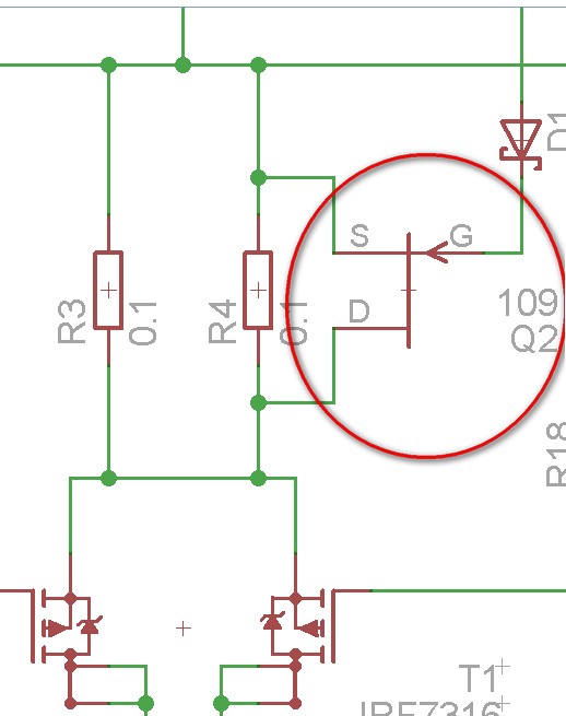

Trotz intensiver Suche im Netz kann ich den Code "109" für ein SMD
SOT-23 Bauteil nicht finden. "J109" N-FET würde von der Beschaltung her
vielleicht passen.
Kann mir jemand helfen??
Daaanke
Karsten

von Daniel H. (Firma: keine) (commander)
Dann verstehe ich nicht wie der Schaltplan zu dem Ganzen passen soll.
Das dort rot eingekreiste Bauteil ist definitiv ein N-JFET und die
Bezeichnung "109" deutet darauf hin, dass das in irgendeiner Weise die
Bezeichnung des Bauteils und nicht das auf dem Bauteil aufgedruckte
Kürzel ist.

von Karsten K. (karsten42)
Ohhh, Ich wollte nur mit dem von mir gezeichneten Schaltbild den
möglichen Einsatz des Bauteils darstellen. Das Schaltbild male ich nach
dem was ich auf der Platine sehe und messen kann. Ein SMD Code "J109"
ist ein STT109 N-JFET von Vishay. Nur ist eben der Aufdruck "109".

von Arno H. (arno_h)
Mit einem J109 kannst du parallel zu einem 0,1 Ohm-Widerstand nichts
ausrichten.
Mach doch einfach mal ein gutes Foto.
Arno

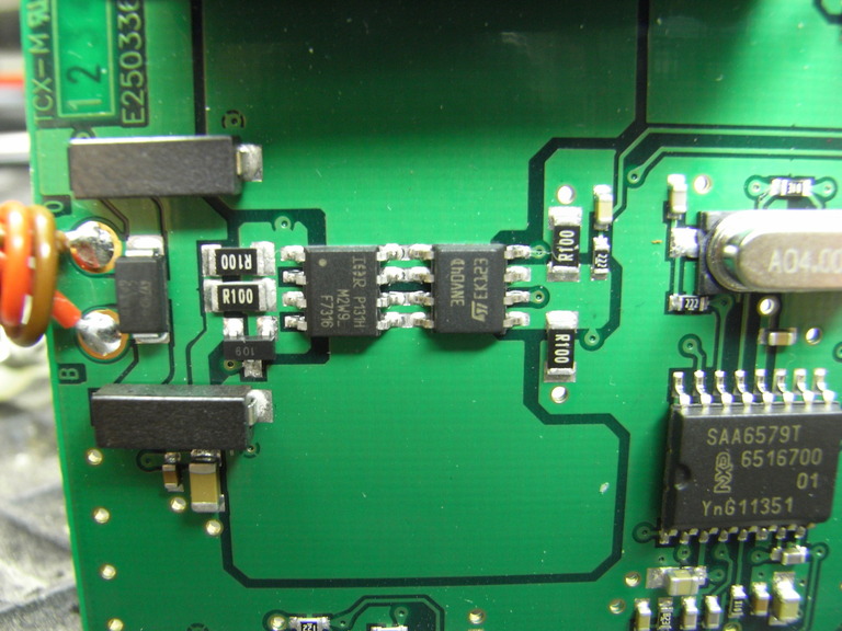

Hallo Arno,
Sorry für die Verzögerung.. Zwischendurch muss ich ja arbeiten :-)
Hier das Foto:
Karsten
Dann lehne ich mich mal aus dem Fenster mit ZXCT1009.
http://www.diodes.com/datasheets/ZXCT1009.pdf
Arno
Danke für die Blumen, gern geschehen.
Aus dem Foto ergibt sich schon fast zwingend ein Stromsensor.
Arno
